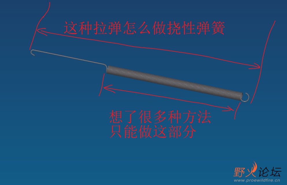

挠性拉弹怎么画,如图!
想了很多种方法还是画不出来
模型是8.0画的

发表于 2023-11-16 08:02 | 显示全部楼层
在只能做到这部分这个地方做一个基准,弯钩那一部分以新做的哪个基准为参考

 楼主| 发表于 2023-11-16 08:28 | 显示全部楼层
试过了,不行,不知道是不是方法不对

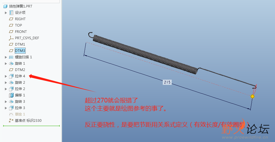

发表于 2023-11-16 11:11 | 显示全部楼层
弹簧的总长度作为参数变量,减去两端固定不变的长度(挂钩和直杆),剩余就是弹簧的长度了。
再以这个长度来计算弹簧的节距,就可以实现挠性了

 楼主| 发表于 2023-11-16 11:32 | 显示全部楼层
再以这个长度 ...
好的,谢谢!我试下

发表于 2023-11-16 14:48 | 显示全部楼层

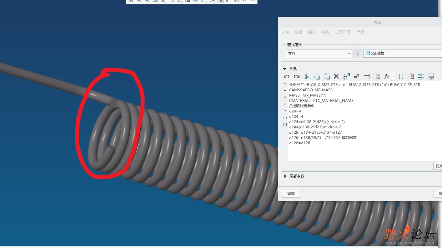

 楼主| 发表于 2023-11-18 11:17 | 显示全部楼层
现在重新画过了,挠性装配也没问题了,加入关系式控制圏数,圏数还是会有变化,是什么问题?弹簧的端口也会跟着变了
