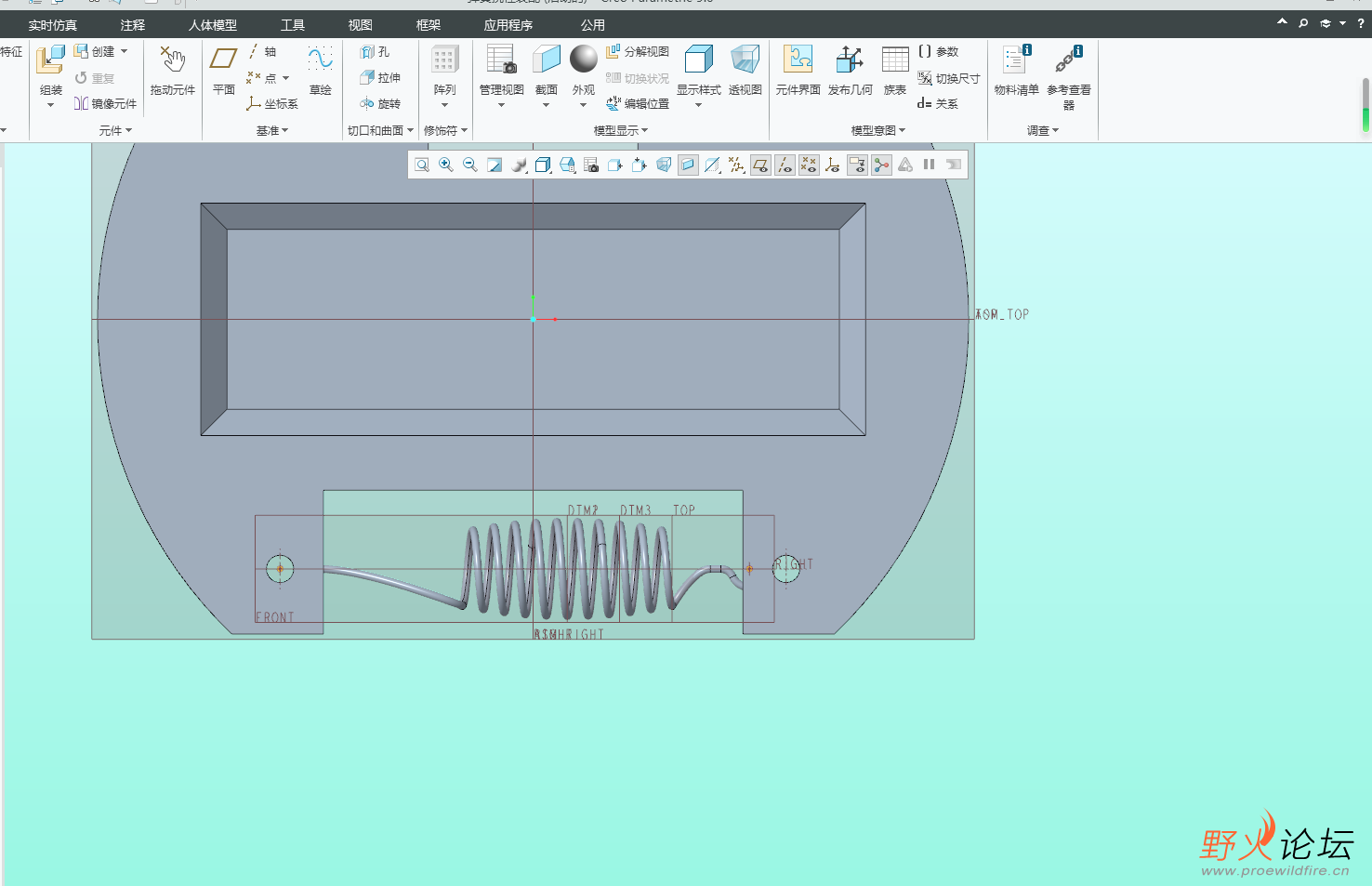

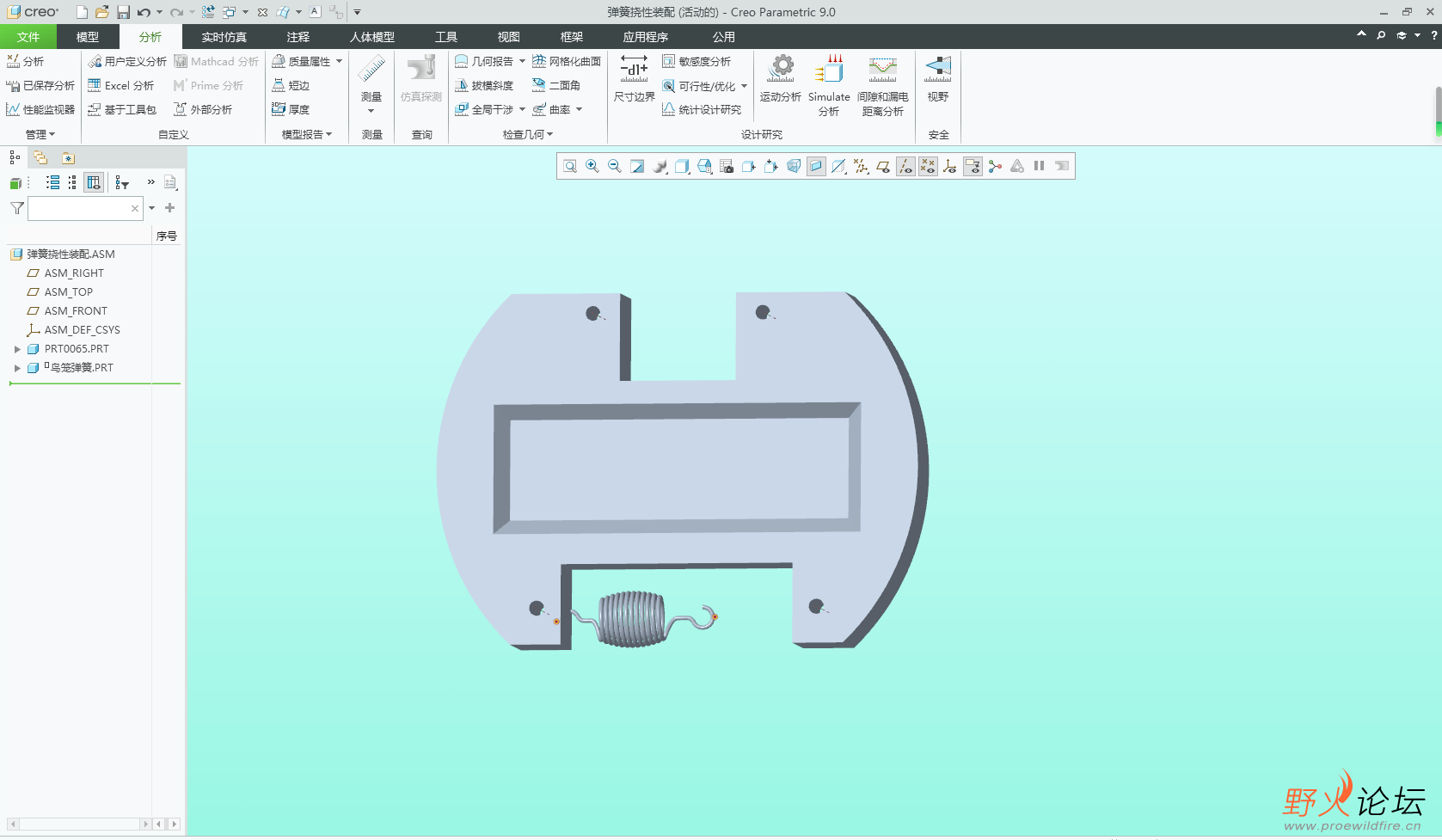

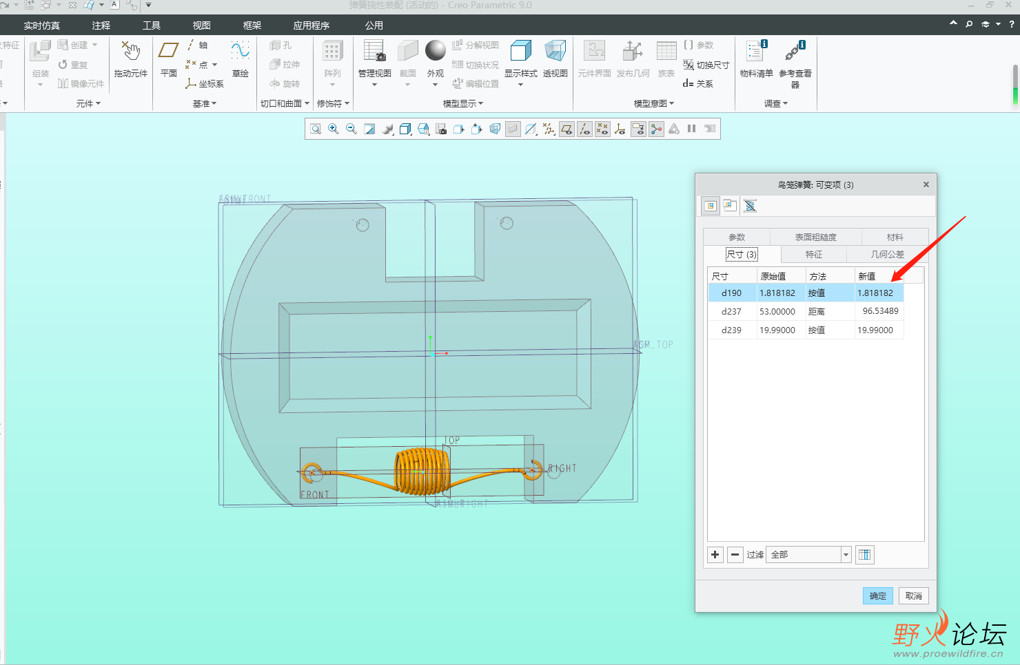

发表于 2023-7-27 11:33 | 显示全部楼层 |阅读模式
   练习了很久都没装配成功

发表于 2023-7-27 15:23 | 显示全部楼层

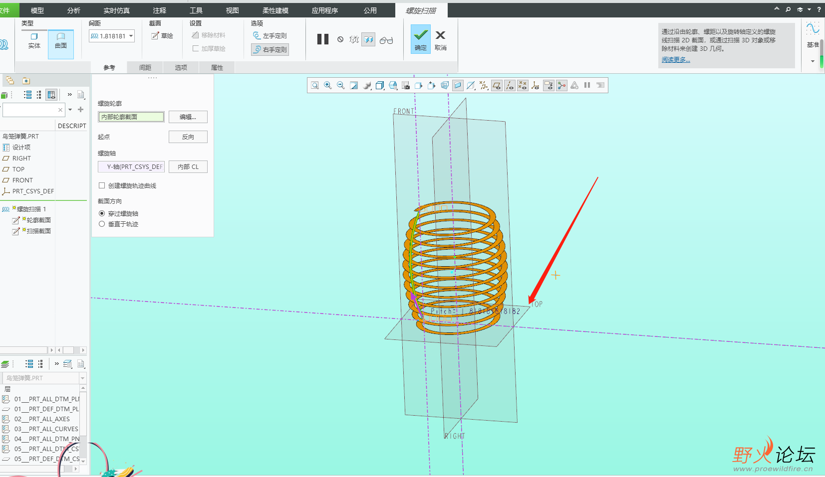

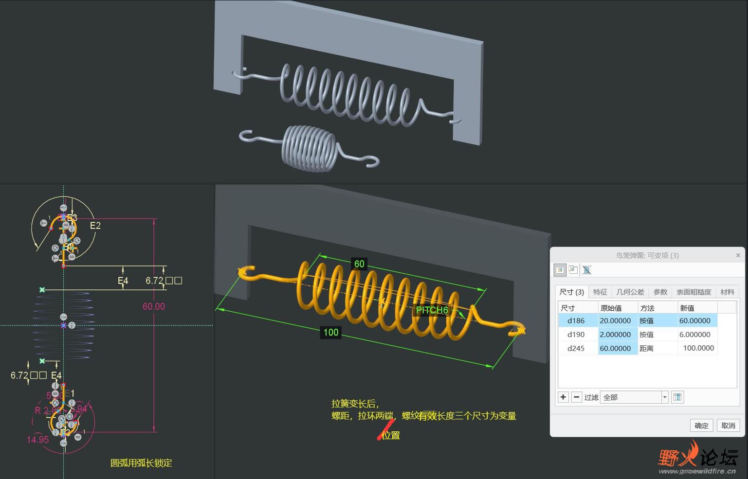

你的鸟笼弹簧草绘尺寸标注有问题。
既然要用挠性装配,你需要明确哪些是可变的,哪些是不可变的,这很重要。
鸟笼弹簧.prt.rar (208.66 KB, 下载次数: 24)

发表于 2023-7-27 15:35 | 显示全部楼层
打开你的弹簧文件看了你的作图过程
1、螺旋扫描路径尺寸定义没定义正确
2、画两头钩更是尺寸都没约束完整,全是弱尺寸 。

 楼主| 发表于 2023-7-27 17:42 | 显示全部楼层
感谢各位大佬指点 , 但是为什么看不到螺距的尺寸?

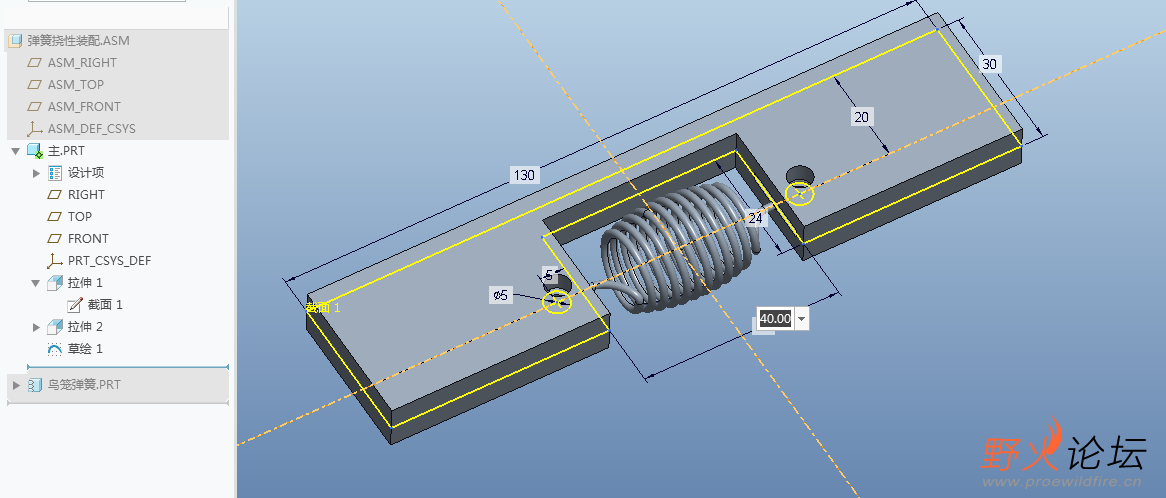

 楼主| 发表于 2023-7-27 17:59 | 显示全部楼层
总算添加上螺距的尺寸,但按值改成6,按确定后重生发现这个还是原来的螺距。是不是要加关系式?

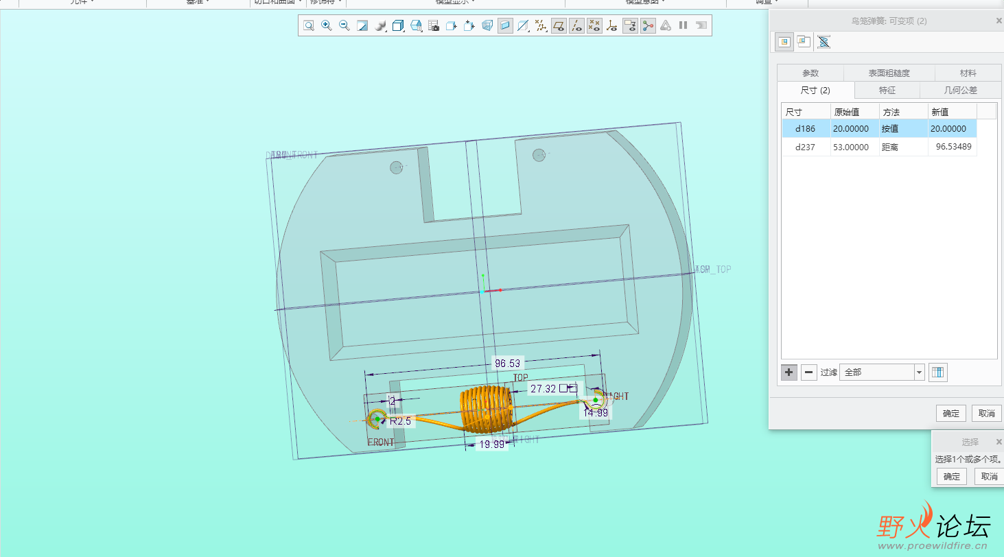

 楼主| 发表于 2023-7-27 18:38 | 显示全部楼层
还是有问题,为什么挂钩一边长一边短?
会不会是做螺旋线时不是对称于TOP面造成的?

发表于 2023-7-28 15:09 | 显示全部楼层
两端钩子和直杆的长度要固定,变化的是螺距。
