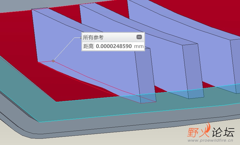

[求助] 关于曲面的问题

fangch3315 发表于 2023-11-14 11:05
我就可以实体化,没问题啊
你这是STP
应该是这里的问题,这种大概率是因为这种细小间隙引发的临界问题,和精度有关系,找一个变通的方法就好了,不用太过纠结。修改精度或者修改特征来解决。
