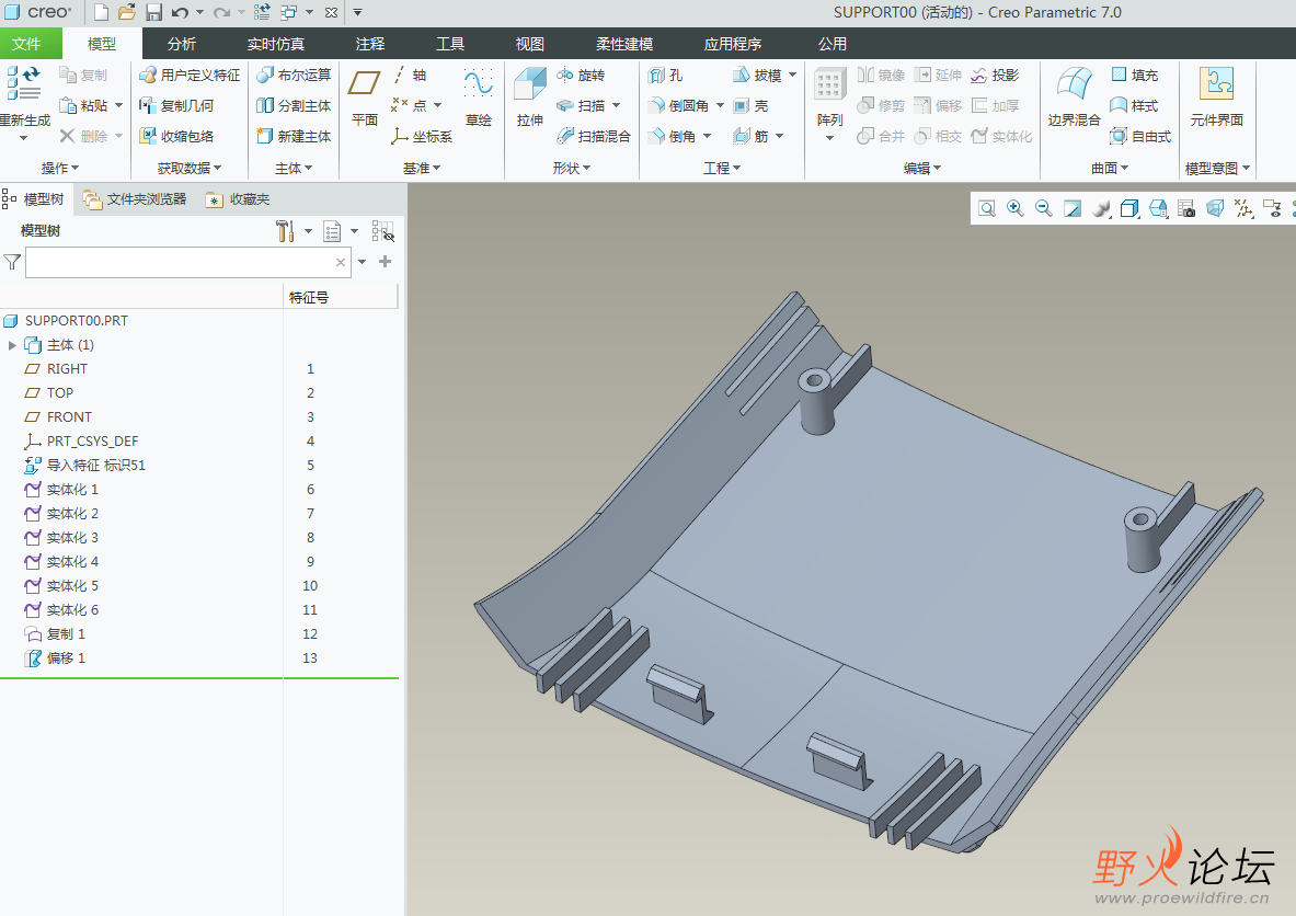

各位大佬帮忙看看,这个面看起来正常,但是建一个曲面上去实体化不了,这样的面怎么修复?

 楼主| 发表于 2023-11-13 10:33 | 显示全部楼层
文档在这

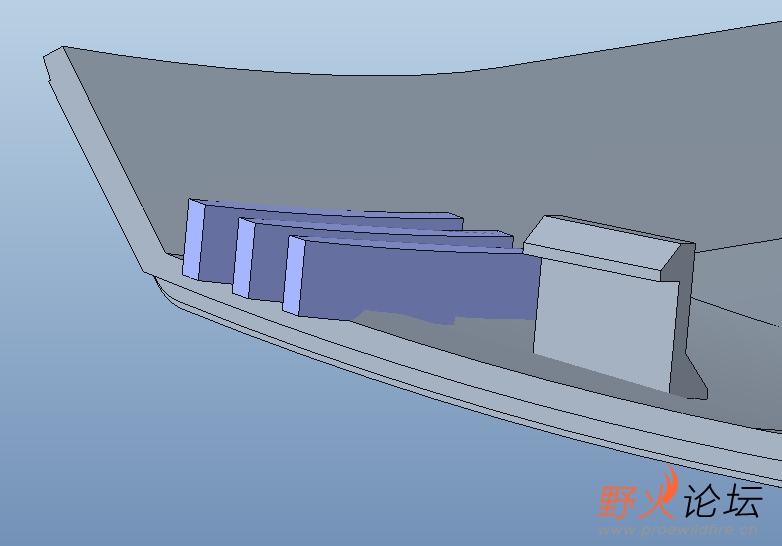

发表于 2023-11-13 10:48 | 显示全部楼层
10.0.2  实操没有问题,调整精度看看
或者你把相交的地方做多一些,实体化后再偏回去。

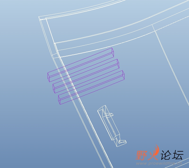

发表于 2023-11-13 14:08 | 显示全部楼层
屏幕截图 2023-11-13 140556.png support00.rar (173.67 KB, 下载次数: 5)

发表于 2023-11-13 21:00 | 显示全部楼层
直接拉伸补回去。

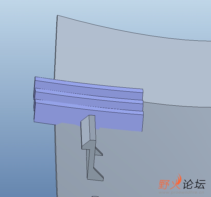

发表于 2023-11-14 11:47 | 显示全部楼层
这是CREO经常出现的问题,习惯就好,有时候从新画一下就OK,有时候你就多加0.2,外面凸出的在切掉0.2就好了
