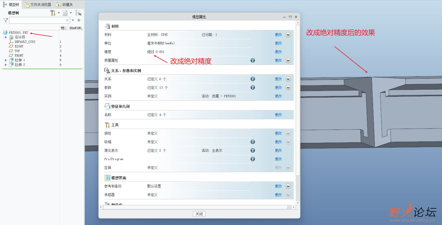

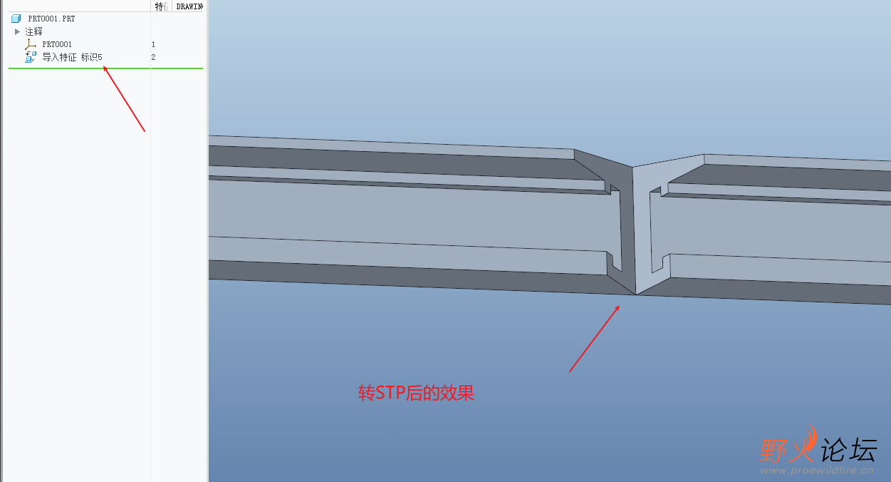

[已解决] 实体切除异常

改一下绝对精度就可以了,亲测可用,转STP也没有问题的。如下图
SPT效果
SPT效果
PRT改绝对精度后的效果
PRT改绝对精度后的效果

你这版本高了,打不开,麻烦上传个stp;
303
350
发表于 2023-11-10 12:31 | 显示全部楼层
精度问题,修改精度后切除没有问题

 楼主| 发表于 2023-11-10 17:12 | 显示全部楼层
咦,那是什么问题,我修改了精度,PRT是正常的,但转了STP,再导入,还是一样的,有破面

 楼主| 发表于 2023-11-10 17:15 | 显示全部楼层
a811215808 发表于 2023-11-10 10:12
有的小面在模型精度的临介点,转出的stp 再导入时选外部 精度
STP导入时选外部精度,显示正常,非常感谢!

发表于 2023-11-10 19:59 | 显示全部楼层
精度的也调整一下    如0.001改成0.005或者其他数字看看  我之前试0.0012好像是不行的
