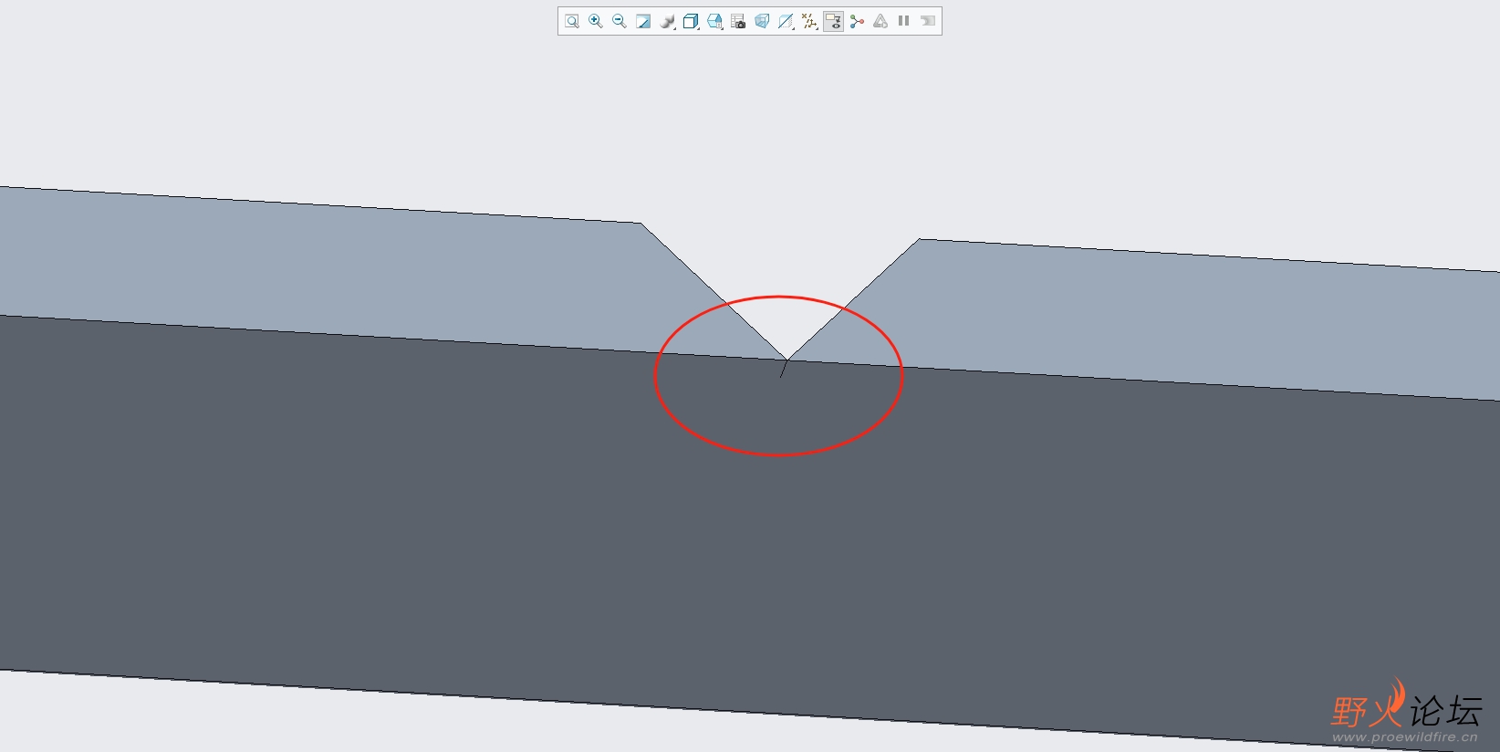

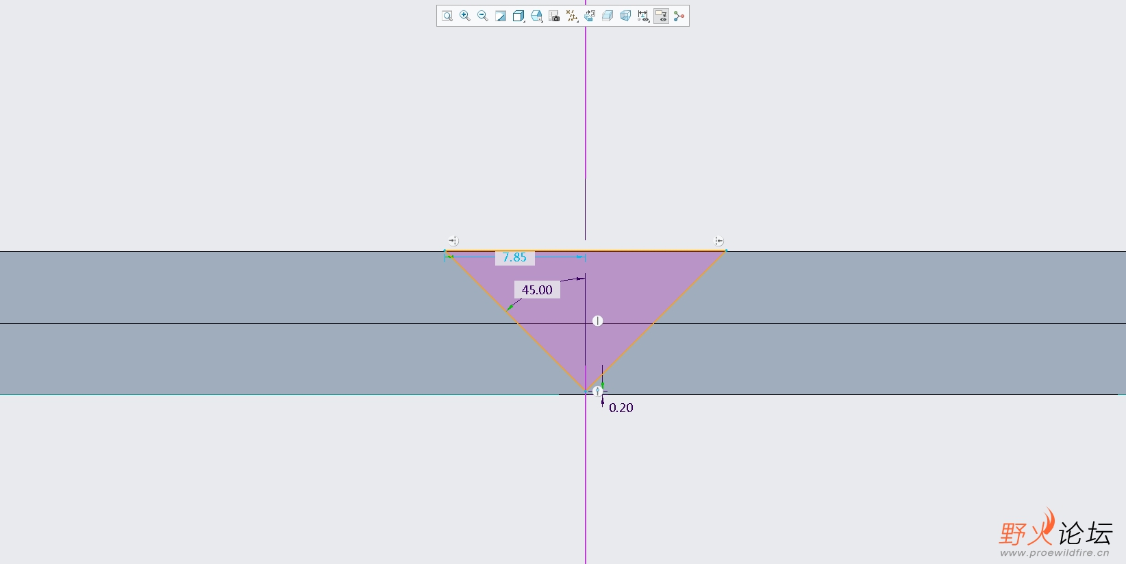

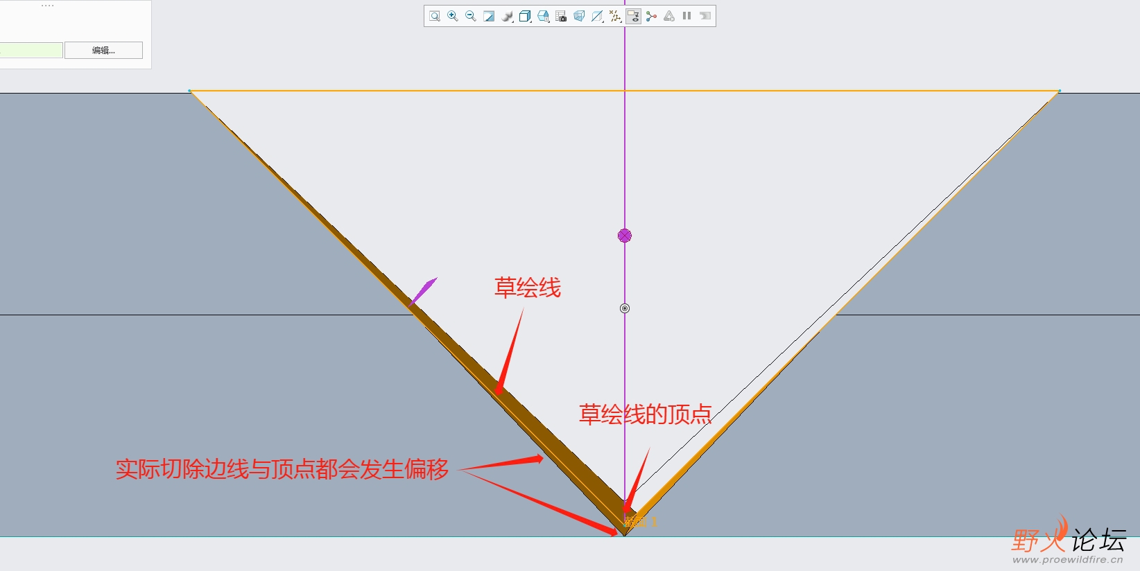

如下图,要在实体上切除一个缺口,绘制好拉伸的截面后,实体切除位置会发生偏移,不知是软件BUG还是我哪个环节不对?绘制截面时也是正视于屏幕的呀,大家有遇到过吗?求指教!谢谢!

发表于 2023-11-10 09:25 | 显示全部楼层
表面有点错位吗,两侧拉伸试一下,有时候会这样,感觉和模型精度有关

发表于 2023-11-10 09:38 | 显示全部楼层
改成绝对精度

发表于 2023-11-10 09:51 | 显示全部楼层
精度问题,你是相对精度,特征比例相差太大了。改成绝对精度就可以了

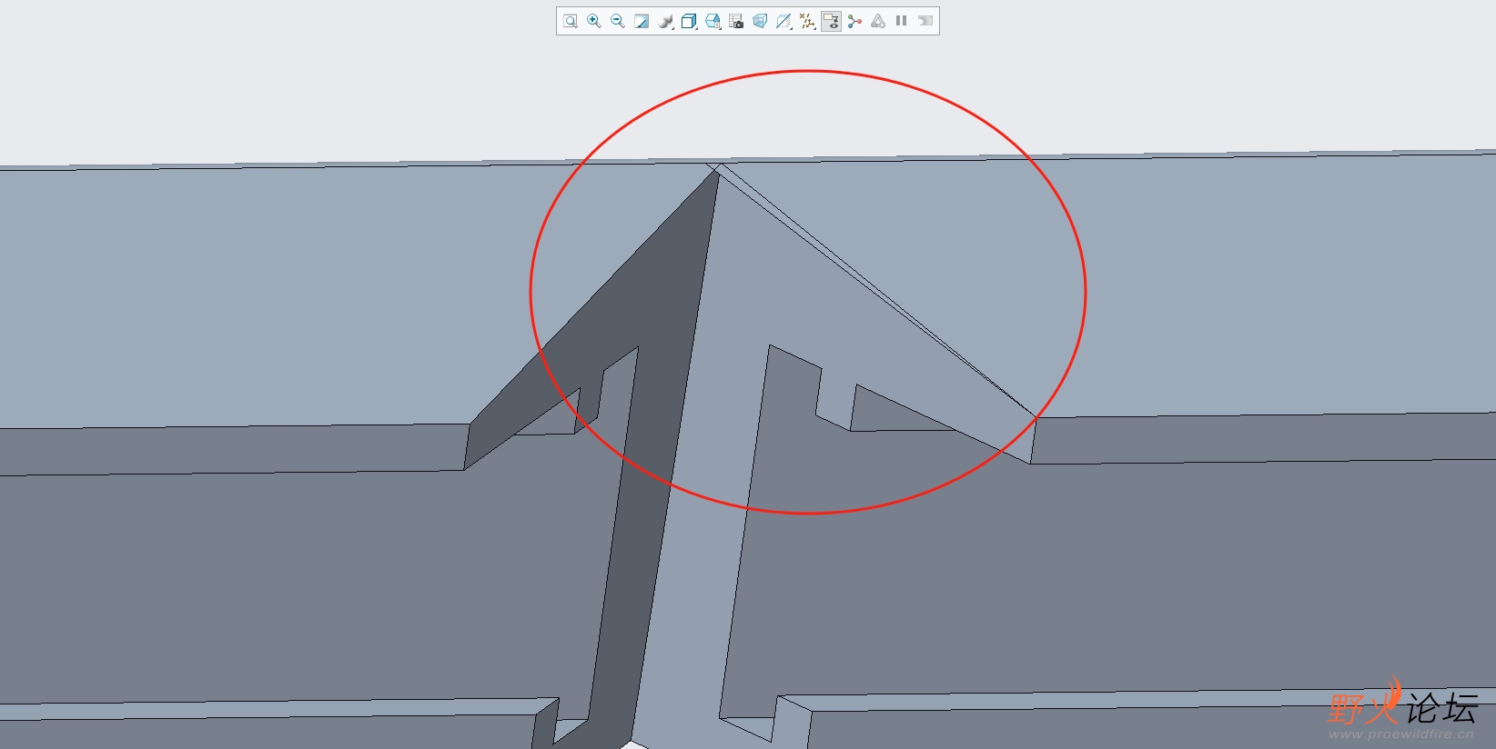

修改了精度,PRT文档显示正常,但一转STP或IGS,拉伸的缺口各种破面,怎么解决?头大

发表于 2023-11-10 10:09 | 显示全部楼层
改成绝对精度0.001就可以了。
有的小面在模型精度的临介点,转出的stp 再导入时选外部 精度
843
1060
发表于 2023-11-10 10:13 | 显示全部楼层
在原模型 里把精度再调低点  哪些生成不了的 就是问题所在地方

发表于 2023-11-10 10:42 | 显示全部楼层
8楼是正确的。导入后改下精度重生就可以了。
