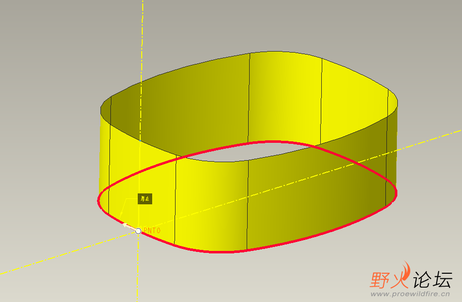

[求助] 封闭轨迹扫描起始点更改

如图,可以拖动,但拖不到P0点
要按Shift键一起拖

发表于 2024-4-1 14:29 | 显示全部楼层
不知道楼主解决这问题没有,我也是和你一样想把箭头的点移到时P0那里,但是按Shift键和右键都没有用,如果楼主解决了,希望可以解答一下

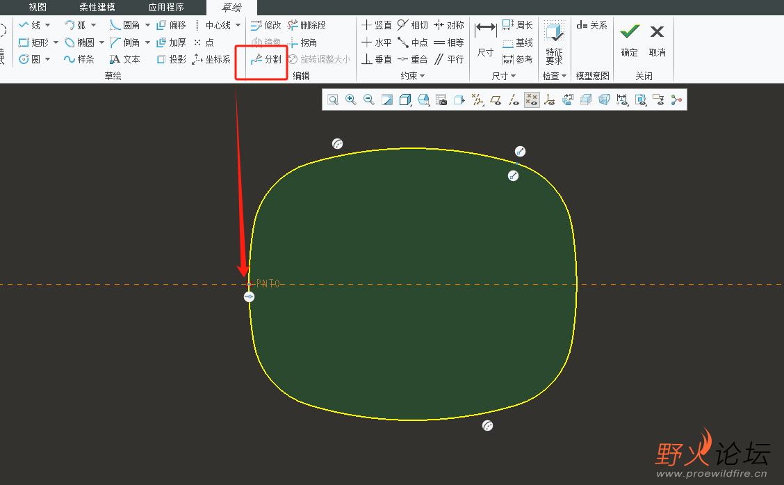

 楼主| 发表于 2024-4-1 16:45 | 显示全部楼层
晴天And 发表于 2024-4-1 14:29
不知道楼主解决这问题没有,我也是和你一样想把箭头的点移到时P0那里,但是按Shift键和右键都没有用,如果 ...
后来我用了一个笨办法,草绘投影下扫描曲线,然后在P0点分割,使用新的草绘曲线扫描,此时扫描起点就可以选择P0点了。

 楼主| 发表于 2024-4-1 16:50 | 显示全部楼层
你想以哪个点作为扫描起点 就在哪里分割下曲线
