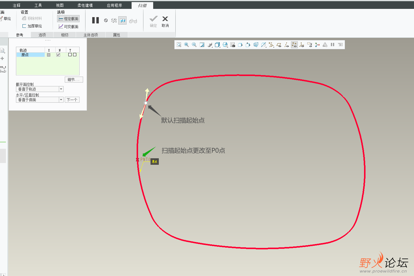

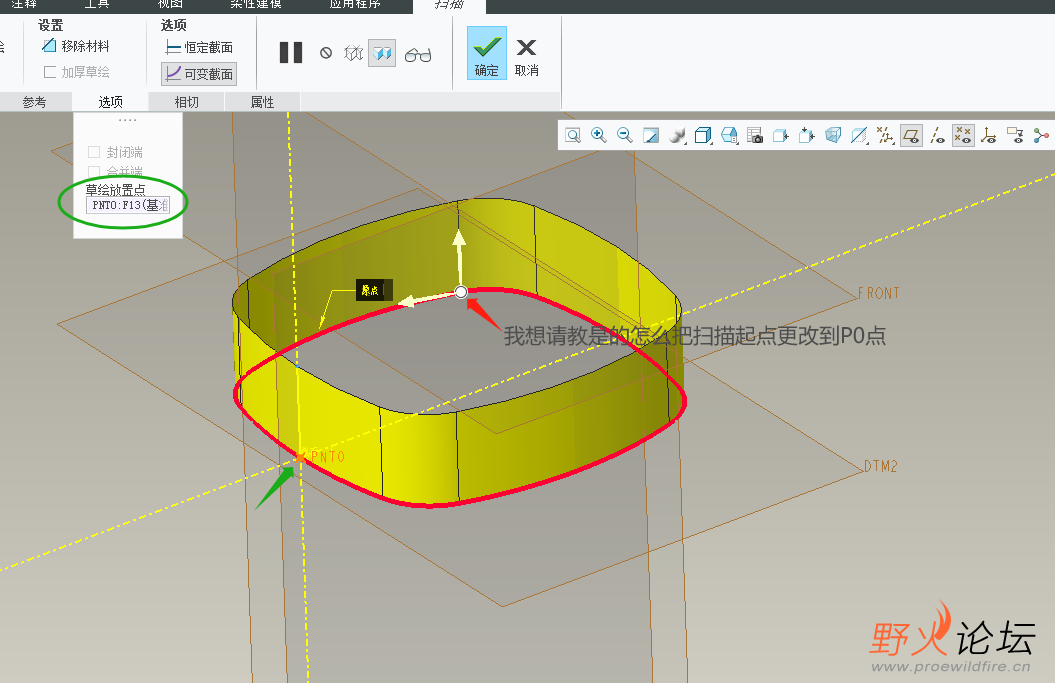

如图,如何更改封闭轨迹扫描起始点,感谢坛友执教。

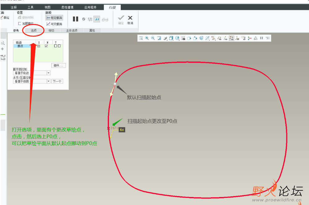

选中这个点,鼠标右键,应该有选则起点

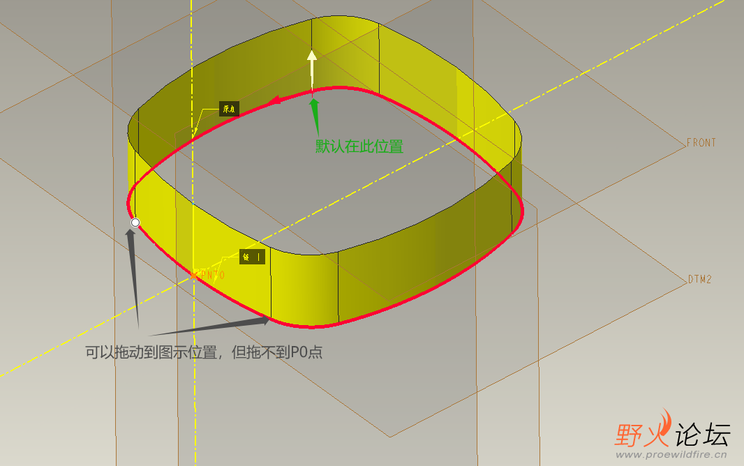

点住那个点直接拖就行了

对的 这个我知道

对的 以前版本鼠标右键有选择起始点选项 现在用的Creo10 好像不能选了

如图,可以拖动,但拖不到P0点
