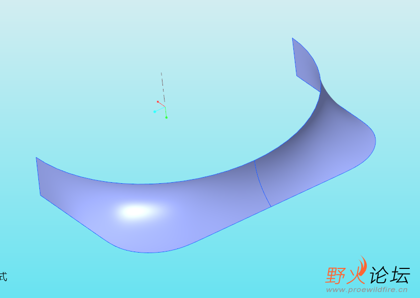

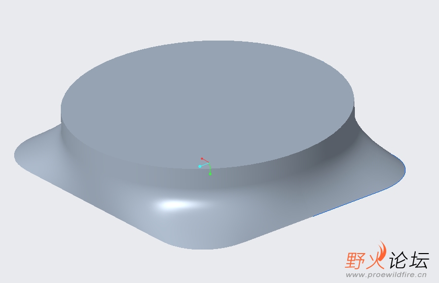

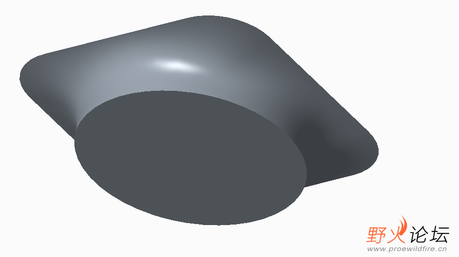

[求助] 上方形下面圆形,怎么画出来。

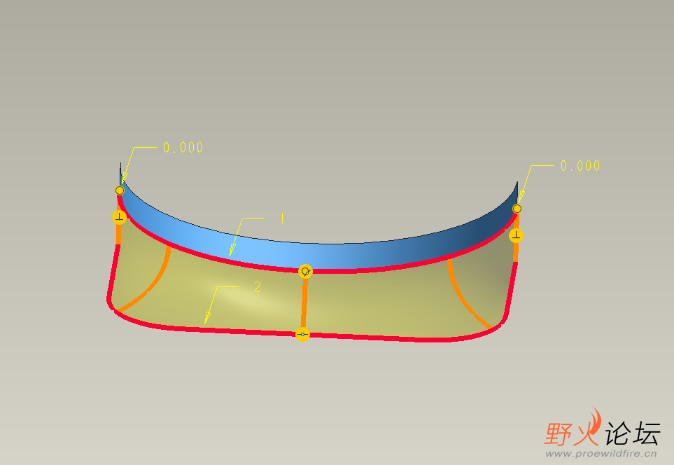

发表于 2023-10-26 11:37 | 显示全部楼层
dccdty 发表于 2023-10-26 11:35
你要达到一样的效果,得加辅助线(辅助线越多越精细),然后用边界混合命令
楼上说得有精准
492
749
发表于 2023-10-26 11:44 | 显示全部楼层
取你原图的线筐,肯定和你原来的差不多了。还不够就再加辅助线~~

发表于 2023-10-27 16:54 | 显示全部楼层
以下請參考
prt0001.prt.rar
88.74 KB, 下载次数: 0
744
985
发表于 2023-10-27 17:16 | 显示全部楼层
这不是一个边界混合就能做出来的吗?弄扫描那么复杂干嘛
63
 楼主| 发表于 2023-10-30 08:38 | 显示全部楼层
感谢,已经解决,谢谢
