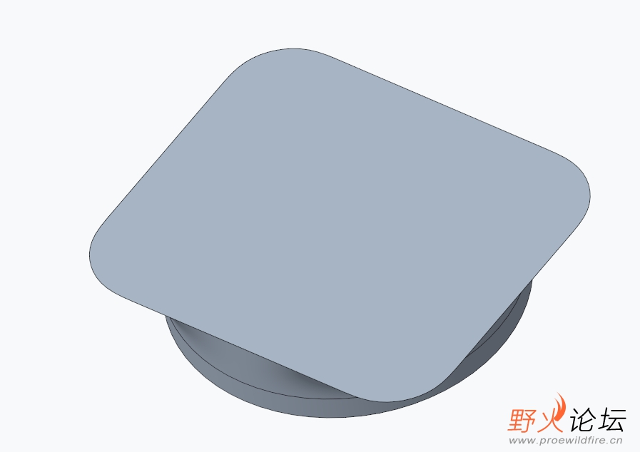

发表于 2023-10-25 18:21 | 显示全部楼层 |阅读模式
附外来图纸

发表于 2023-10-25 18:29 | 显示全部楼层
扫描、混合都可以

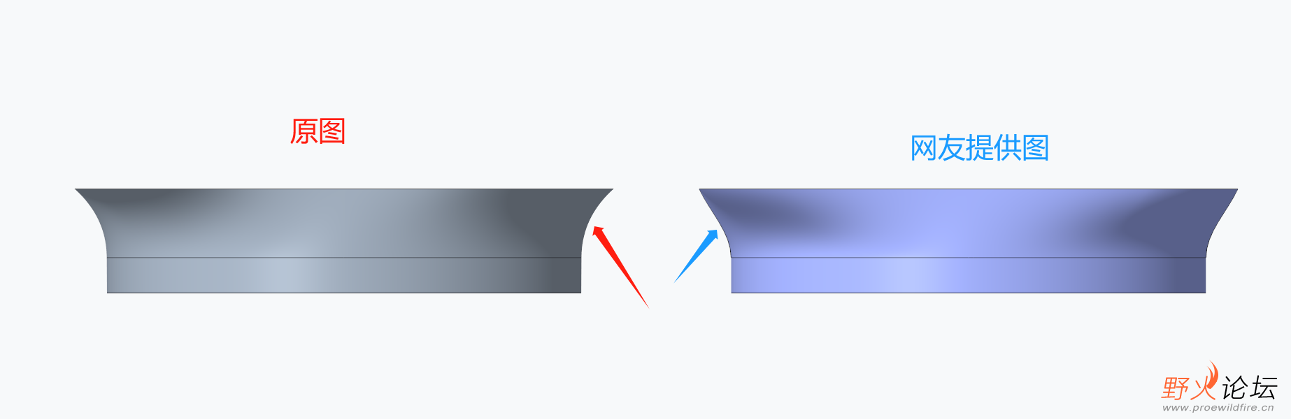

我尝试方形和圆形作为扫描轨迹线,做出来的效果不一样。

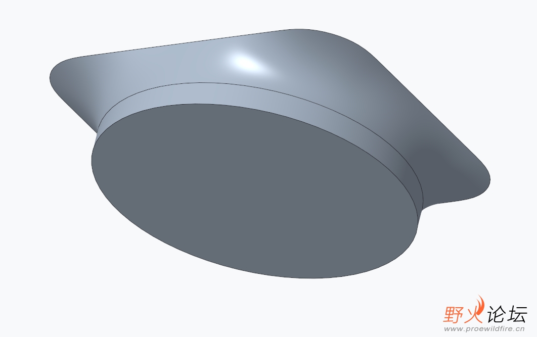

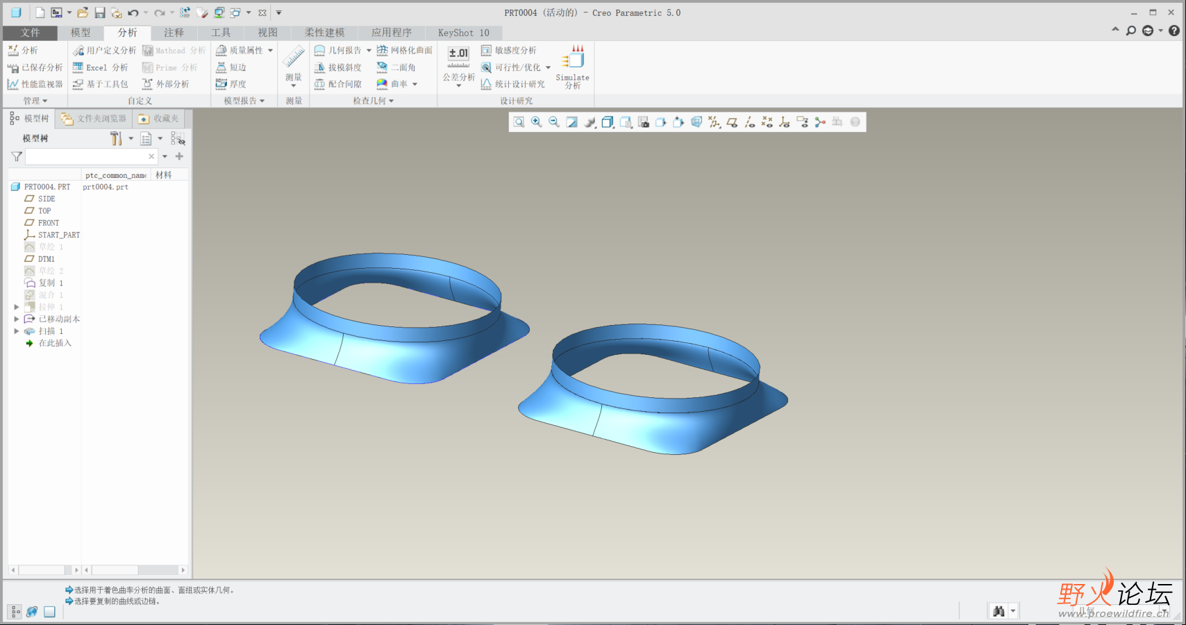

发表于 2023-10-25 23:15 | 显示全部楼层
不确定你原图的具体参数,大差不差吧,画了两个方式的。其实还有很多方法可以做出来。
Creo 5.0
prt0004.prt.rar (189.74 KB, 下载次数: 10)

截面线有些区别。
请您再帮忙是否可以再优化。
截面图
截面图

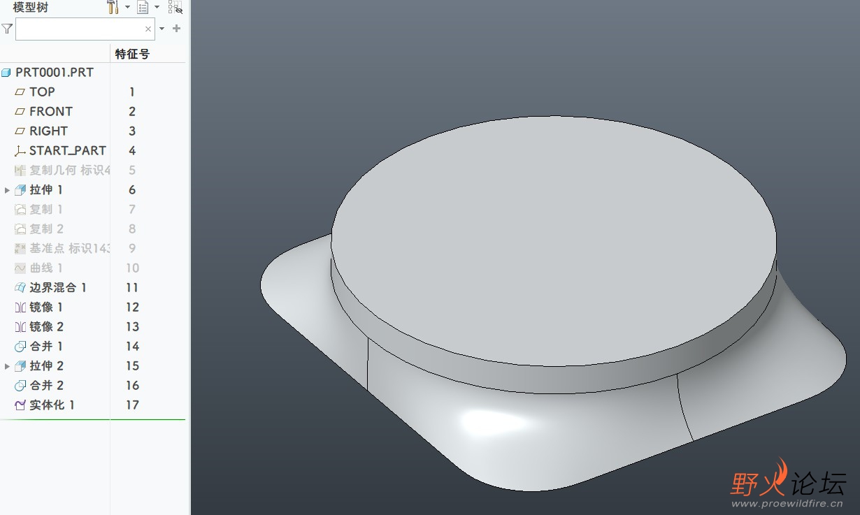

发表于 2023-10-26 09:45 | 显示全部楼层
这样呢
prt0001.prt.rar (157.16 KB, 下载次数: 5)
CREO是世界上最好的软件

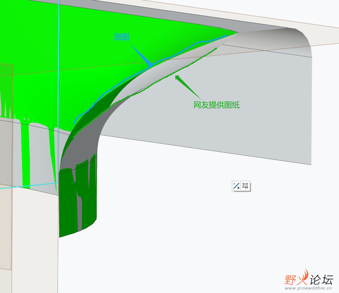

中间圆弧不能与原图重合,如下图所示。

发表于 2023-10-26 11:35 | 显示全部楼层
luow2006 发表于 2023-10-26 08:41
感谢您提供的资料图。
截面线有些区别。
请您再帮忙是否可以再优化。
你要达到一样的效果,得加辅助线(辅助线越多越精细),然后用边界混合命令
