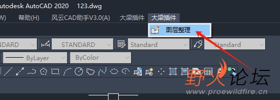

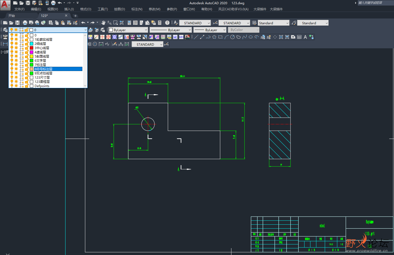

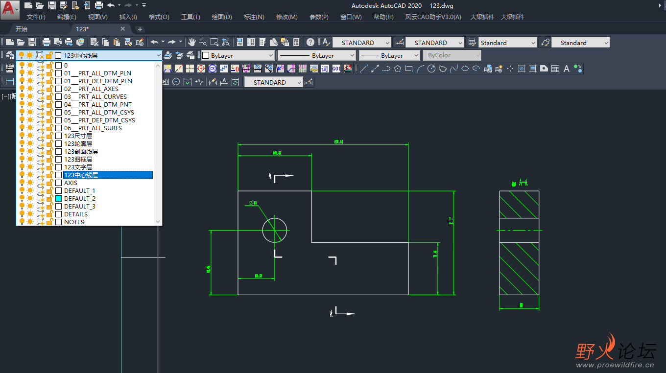

config里没有配置输出文件了dxf_export.pro
不要用cad思维去用creo工程图,creo工程图只需要两种颜色黄色和白色就好了,其它花里胡哨的颜色,没吊用。如果你需要导出dwg文件,可以在那里编辑,当然可以采用cad插件,一键分层
