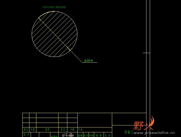

请教各位大神,我的工程图配置一直有个疑问,没找到解决办法,工程图的剖面线和表格线、标注线一直都是一个颜色,怎么把分别设置为不同的颜色呢?如下图,这三个颜色都是黄色。

通常是在模版文件中,将它们分别设置为需要的颜色。creo导出CAD时好像是将它们全部归类为“字母”颜色

是的,标注线和表格线是一个颜色,目前只知道同时改成其他颜色,但不知道怎么能设置不同颜色。剖面线目前只知道做剖面的时候设置,或者在工程图里面直接设置,这样只能一个零件或者一个图设置一次,不知道能不能在配置文件里一次性设置。

可以改,但是我目前只会尺寸线,表格线同一个颜色,剖面线一个颜色,而且剖面线只会一个一个改。想学习剖面线在配置里改颜色的方法。

我是在系统设置配合模板里更改字母颜色而改变尺寸线和表格线,剖面线单独手动改。模板怎么设置改剖面线呢,目前还没摸索到。

表格线可以在绘图模版中通过编辑“线型”设置好。剖面线也可以在零件模板中通过“编辑剖面线”设置好样式跟颜色。还可以配合使用颜色映射文件区分标注线颜色与标注尺寸颜色,这部分可以再论坛里搜索了解一下。

请问,为什么我在Creo 绘图版块设置好颜色后,导出CAD格式后,在CAD中打开,发现剖面线和箭头都是白色的。 怎么让导出后的颜色显示我要的颜色。
