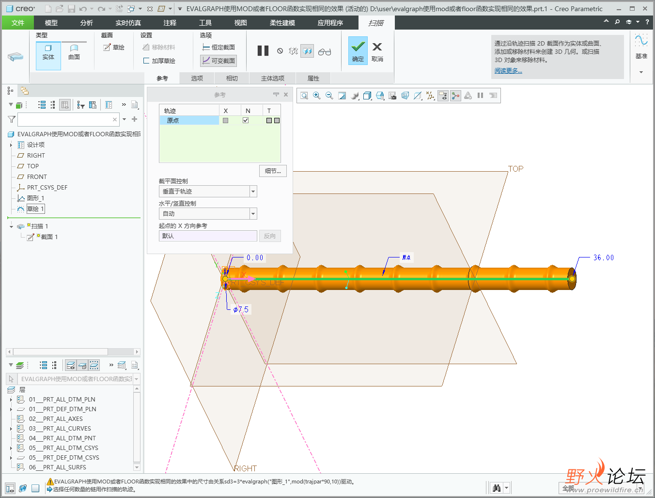

sd3=3*evalgraph("图形_1",mod(trajpar*90,10)) 生成9个

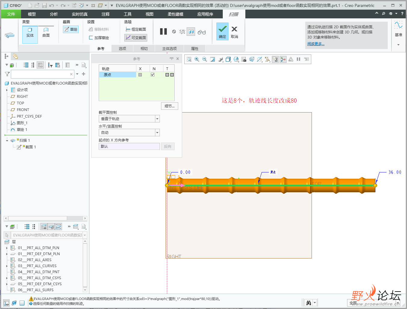

sd3=3*evalgraph("图形_1",mod(trajpar*80,10)) 生成8个
轨迹线的长度也要改成相应的数值

你的creo是什么版本?我的10.2.0,和你的参数一样就是不行。不知道原因。3.5.7个可以  8.9.10个不行
你图片上的36是什么意思?为什么有这个36?

我的是10.0的,36是一个长度,我是拖动了一下路径,直到显示9个为止,路径的长度也要改,路径的长度表示总长度,当时我也没有注意这个,好像是怎么改都行的啊

刚刚试了,拖动一下是行了,谢谢,但是为什么要拖动,是软件BUG吧,还是有什么原因,这样扫描线的长度不好定,要反复更改才得到想要的长度.拖长的位置的线不连续。
