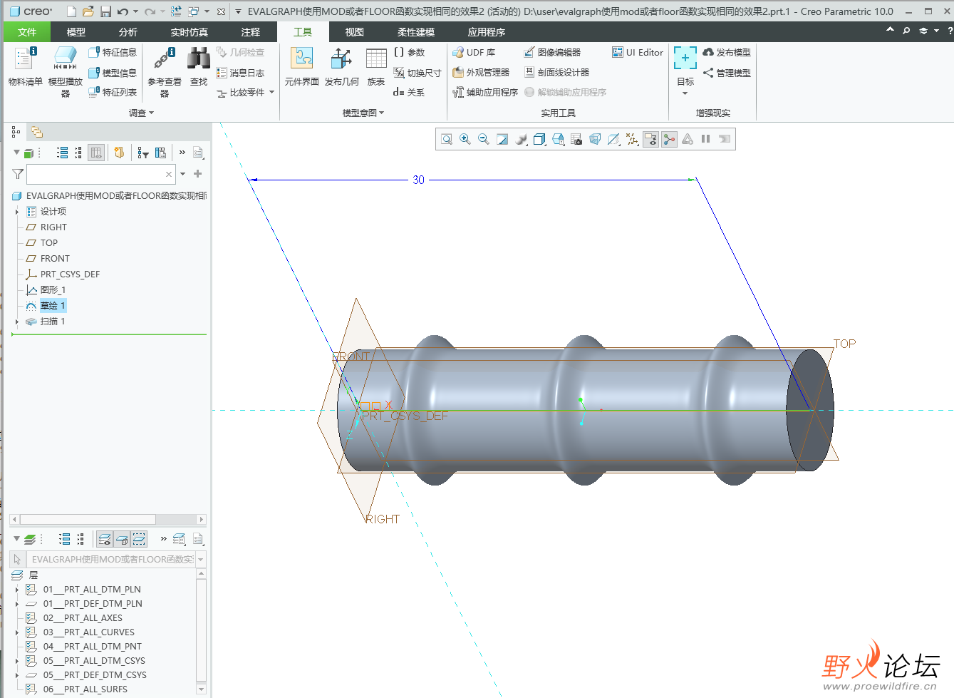

evalgraph使用mod或者floor函数实现相同的效果.prt.rar (304.66 KB, 下载次数: 48)
evalgraph使用mod或者floor函数实现相同的效果2.prt.rar (304.8 KB, 下载次数: 42)

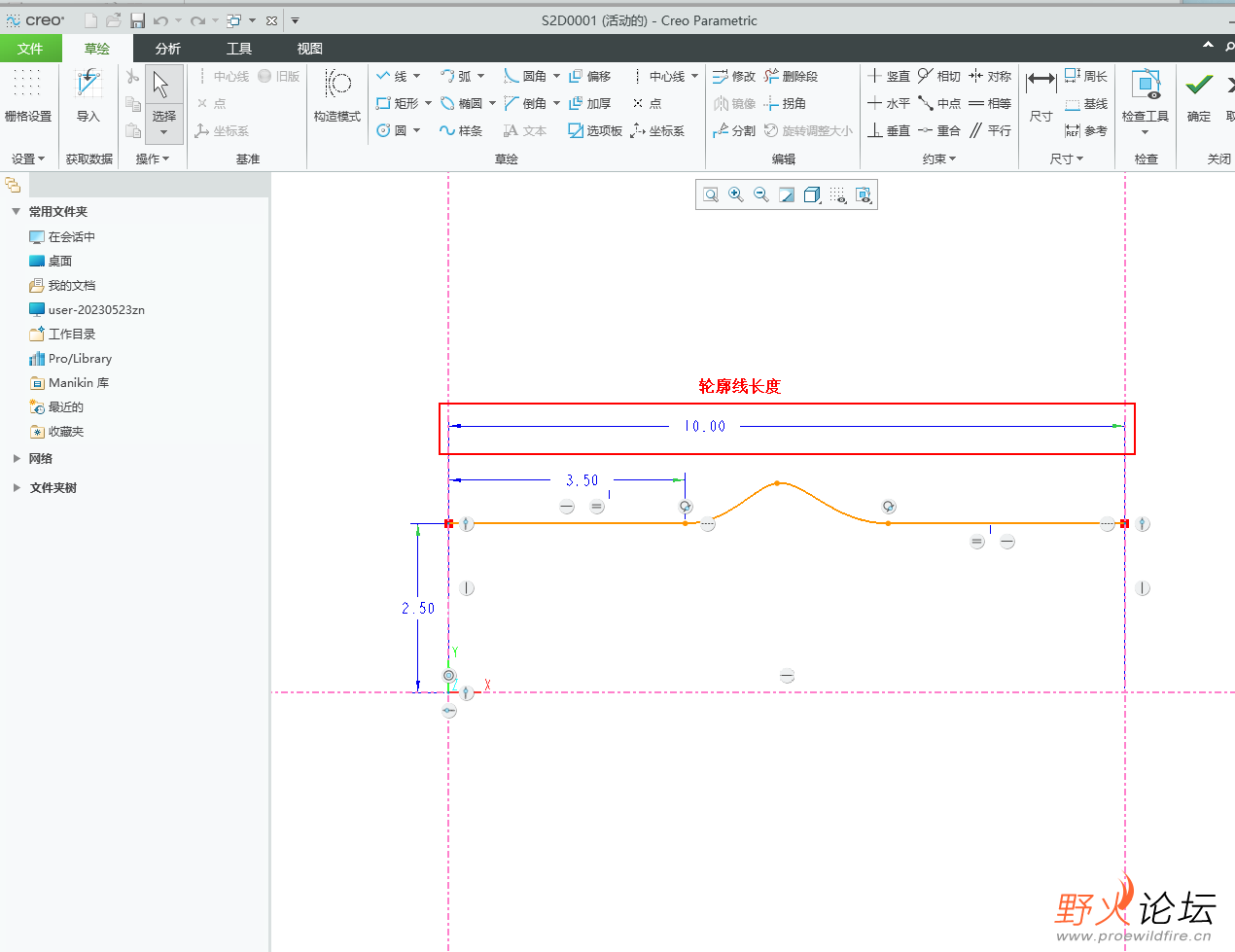

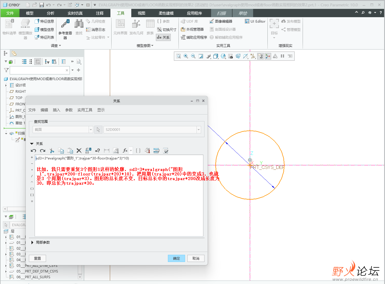

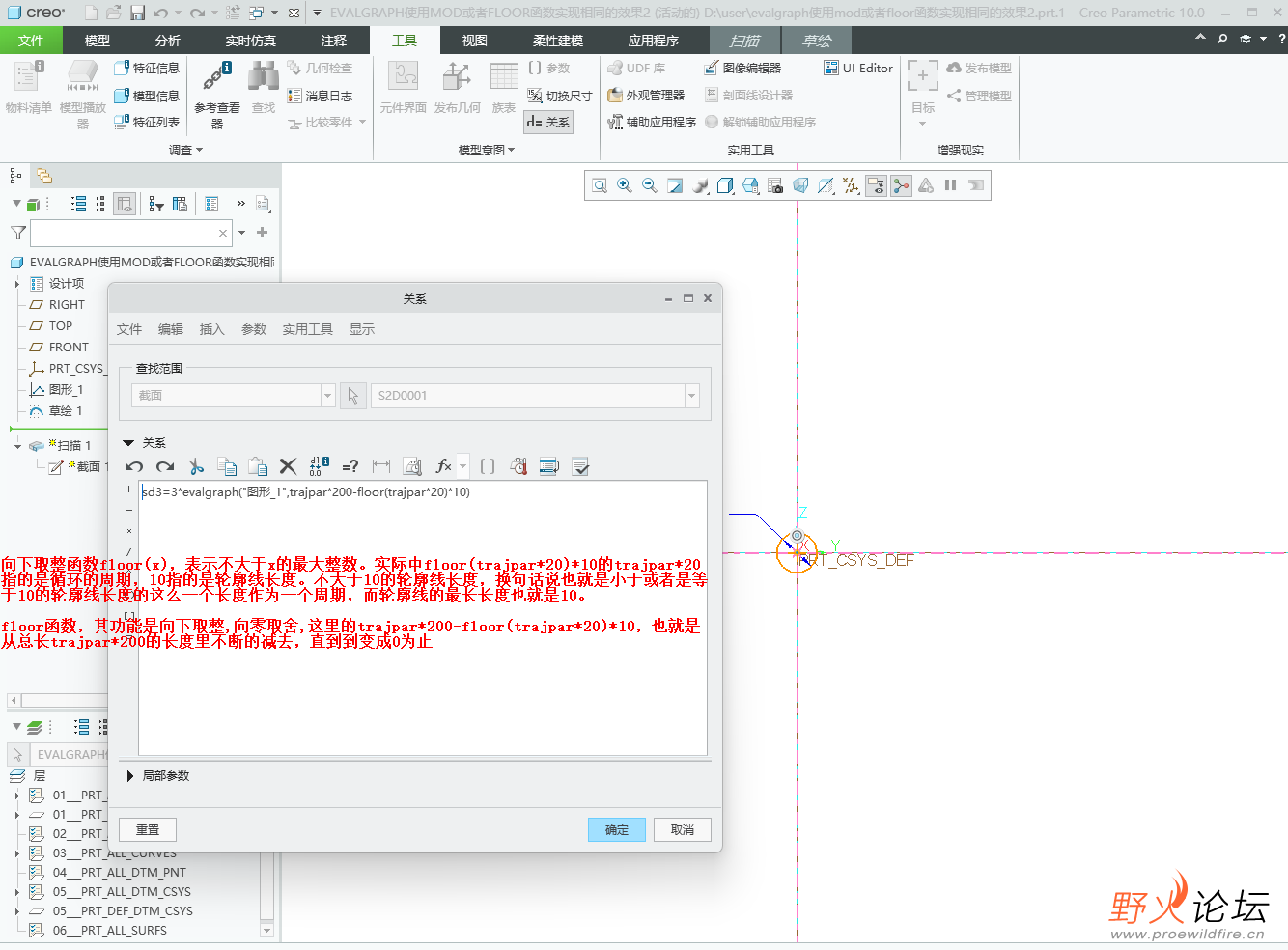

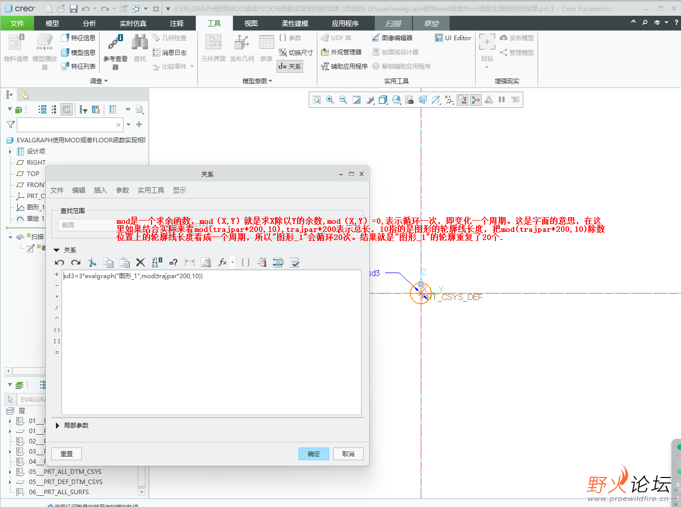

evalgraph中使用mod函数或者floor函数来实现循环使用所定义的图形
不管形状怎么变化,万变不离其宗

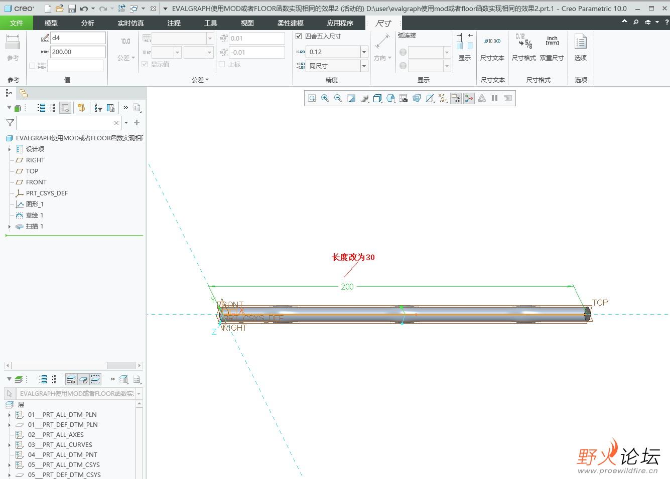

改为10个.9个.8个都不行.7个可以 5个可以.不明白原因,望楼主解答.谢谢

 楼主| 发表于 2023-11-16 00:27 | 显示全部楼层
明白原理后,多少个都行,我刚开始和你遇到的问题是一样的,我好像是解释清楚了的吧

发表于 2023-11-16 08:48 | 显示全部楼层
改为10个.9个.8个 函数怎样写?我按你3个的例子改,不能生成,盼指教,谢谢

 楼主| 发表于 2023-11-16 19:59 | 显示全部楼层
我看了一下我发的帖子,函数中每个数字表示的意思我解释得已经很清楚了,比如mod函数中你要10个相同的变化,200改成100,你需要5个相同的变化,200改成50,200表示总长,总长除以图形1的中的长度,就是个数,
像你要改成3个,200改成30,总长要改一下,总长度能够整除图形的长度,mod函数的余数才是0
152
216
发表于 2023-11-17 08:39 | 显示全部楼层
wh198194 发表于 2023-11-16 19:59
我看了一下我发的帖子,函数中每个数字表示的意思我解释得已经很清楚了,比如mod函数中你要10个相同的 ...
你说这个我能看明白,200改100,20改10,但是就不能生成.  同样改 3个可以,5个可以  你自己试试 . 8个 9个也不行
  sd3=3*evalgraph("图形_1",mod(trajpar*100,10))        sd3=3*evalgraph("图形_1",trajpar*100-floor(trajpar*10)*10)  这两个不能生成
  sd3=3*evalgraph("图形_1",mod(trajpar*50,10))        sd3=3*evalgraph("图形_1",trajpar*50-floor(trajpar*5)*10)     这两个可以
我的creo是10.2.0版本,不知道是否和版本有关.楼主麻烦你再改8个9个10个试试,谢谢
