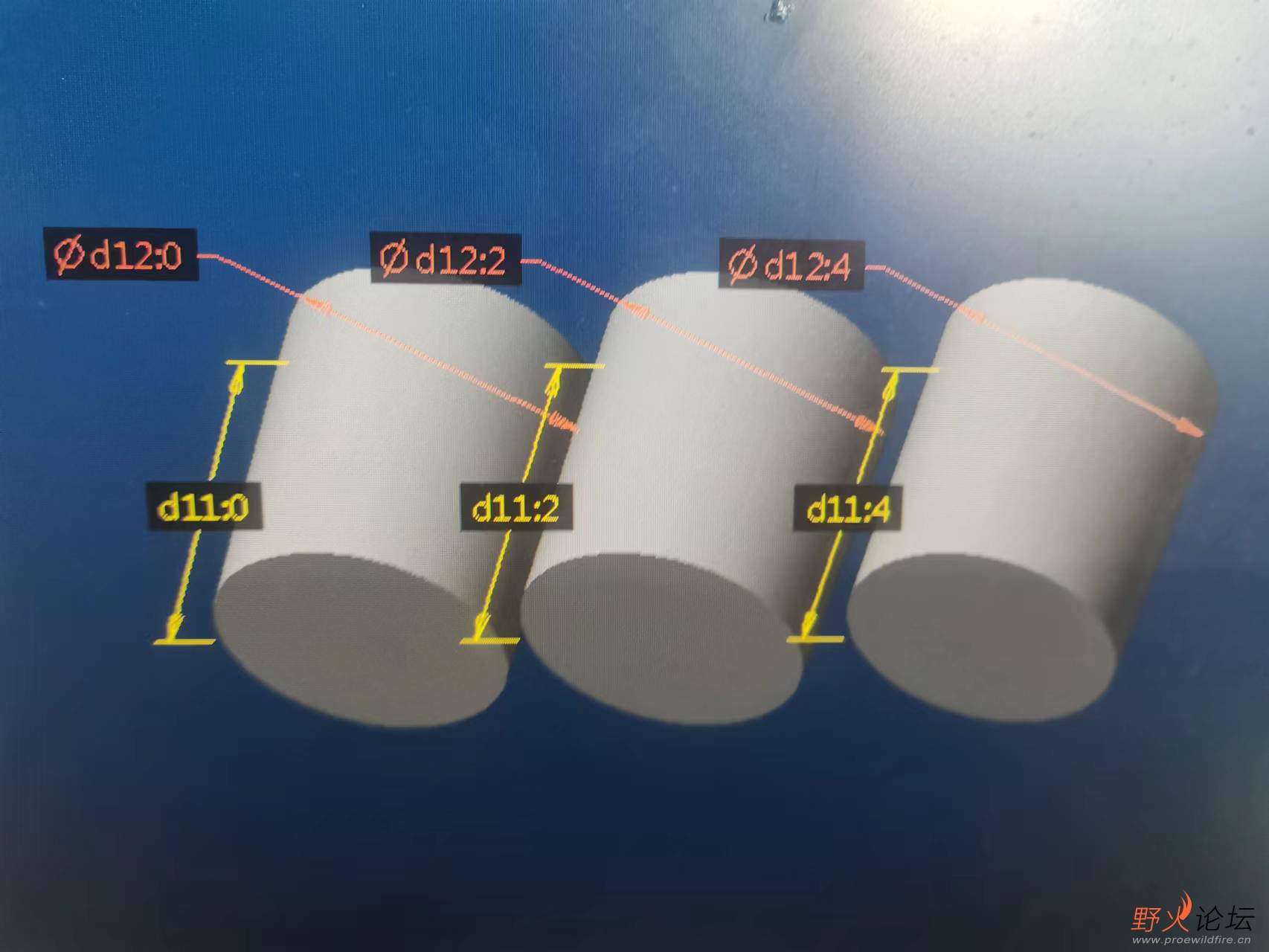

 楼主| 发表于 2023-10-20 06:00 | 显示全部楼层
dccdty 发表于 2023-10-19 22:46
你确认你试了?关系式没有用冒号多少来表示多层关系,只与后缀的数字有关系,不要想当然的认为,D:数字 ...
感谢前辈指导,我确实试了,稍后我把你的模型下载下来,可能是我的组件其他方面存在问题吧,我在仔细研究一下,万分感谢前辈
57
986
1177
 楼主| 发表于 2023-10-20 06:02 | 显示全部楼层
a7386241 发表于 2023-10-19 22:40
您好
我試著建立了一個 主 組件裡面帶有 副 組件,兩個裡面都有PRT的檔案來做測試,
測試結果為:
感谢前辈指导,我仔细研究一下,刚开始学习关系,啥也不懂,万分感谢

发表于 2023-10-20 08:11 | 显示全部楼层
有附上操作檔案了,有需要再下載看看

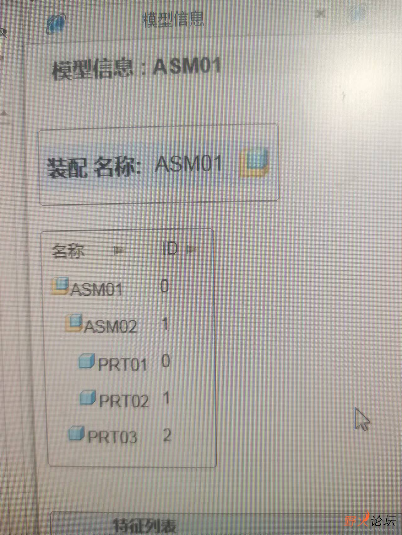

 楼主| 发表于 2023-10-20 08:38 | 显示全部楼层
感谢前辈指导,终于搞清楚原因了。
我把组件右键模型信息里面的ID,当做尺寸的ID了,实际上不对,应该查看尺寸的真实ID
就这一个小知识点,困扰了两天,谢谢前辈们的耐心指导
