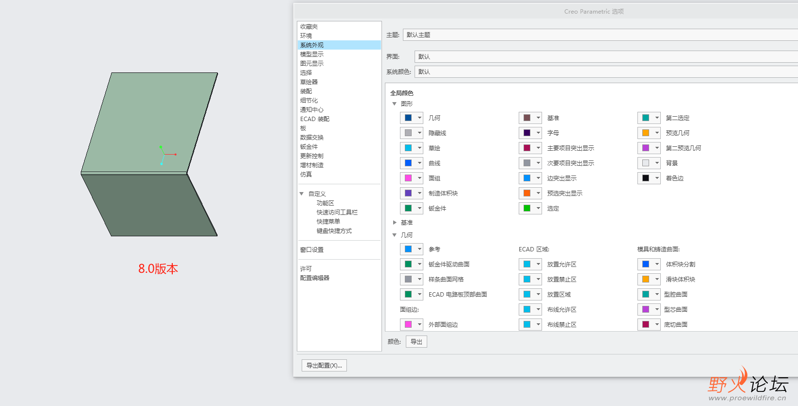

creo7.0以上钣金件显示都是绿色,新建钣金件怎么恢复到6.0默认灰度颜色?

要改模型默认颜色,可以看看这个帖子
http://www.proewildfire.cn/thread-114447-1-1.html

修改 钣金模型的模板
