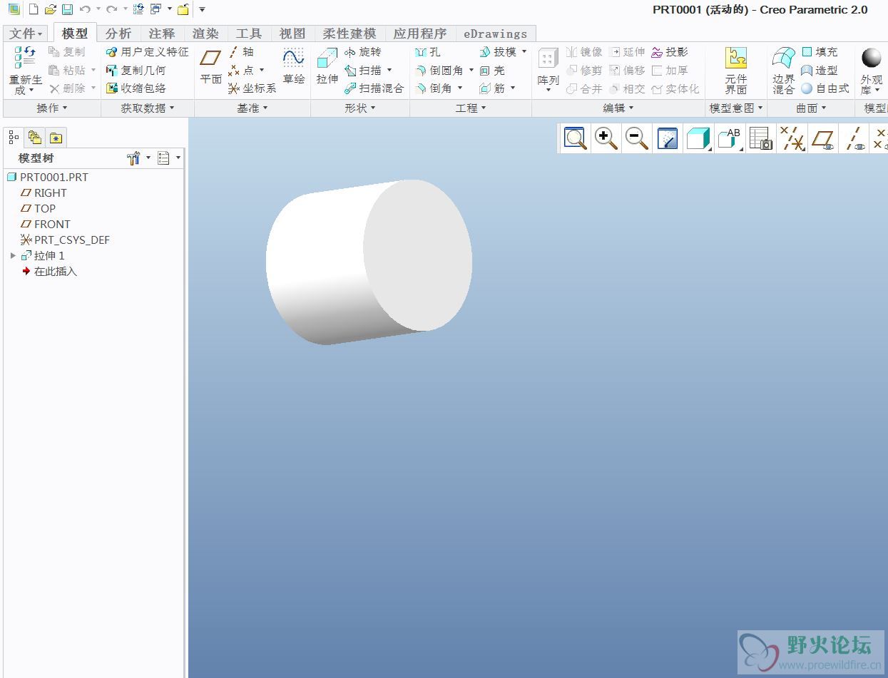

怎么修改CREO中模型的默认颜色?这个白的看起来很难受啊!

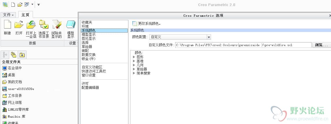

123456.jpg 在菜单栏“文件”下的“选项”下的“系统颜色”修改

 楼主| 发表于 2013-7-15 11:09 | 显示全部楼层
我说的是模型的默认颜色在哪里更改?
