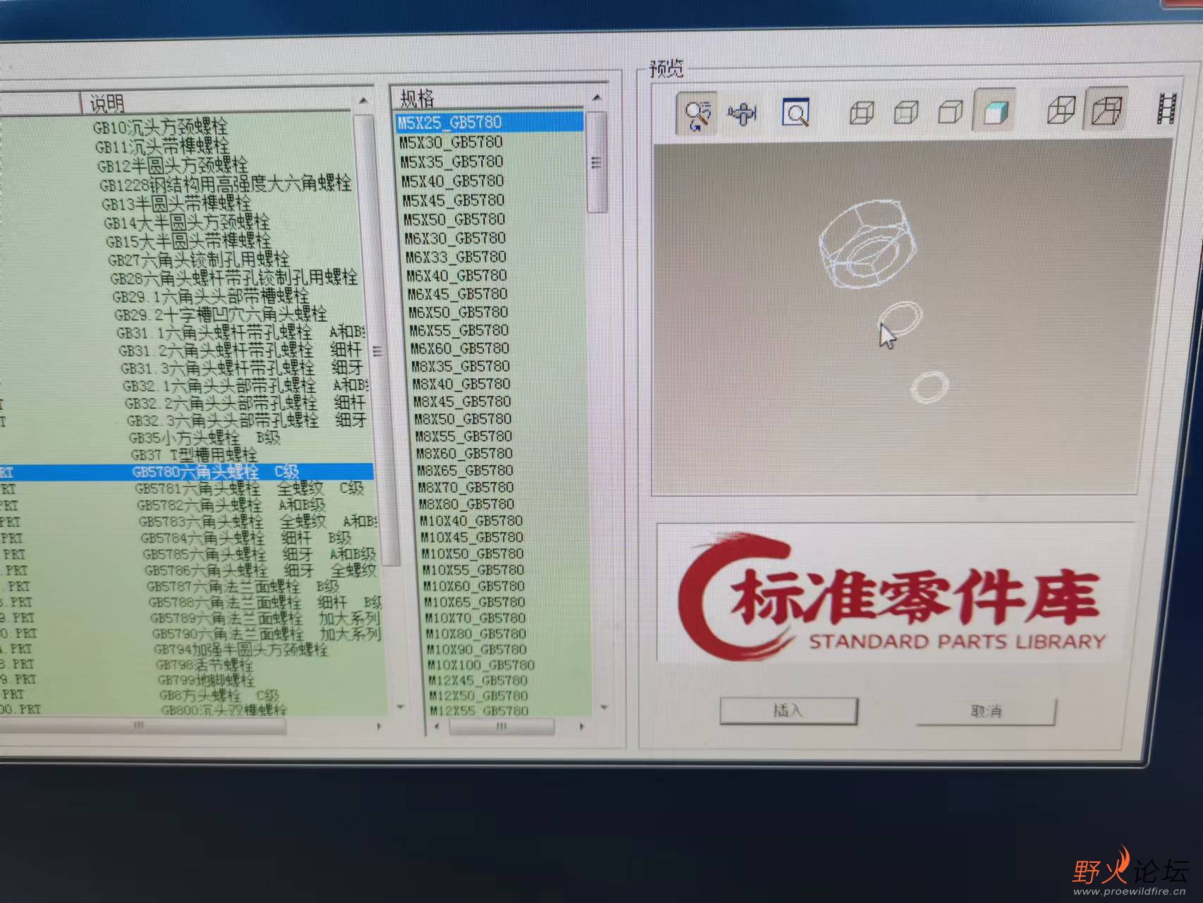

各位前辈:
      我用的creo7.0,挂载monlibs后,除了第一个模型是着色模型,其他都还是线框模型,搜索论坛里前辈们发的帖子,试了好几个mon*.dll文件,还是没有解决,请教前辈,你们如何解决的?谢谢

发表于 2023-10-4 09:38 | 显示全部楼层
是因为源文件是低版本保存的文件,你用proe5.0以上的版本打开重新保存下就好了

发表于 2023-10-4 13:32 | 显示全部楼层
这个问题使用proe4.0,打开再保存,就可以正常实体显示了。
