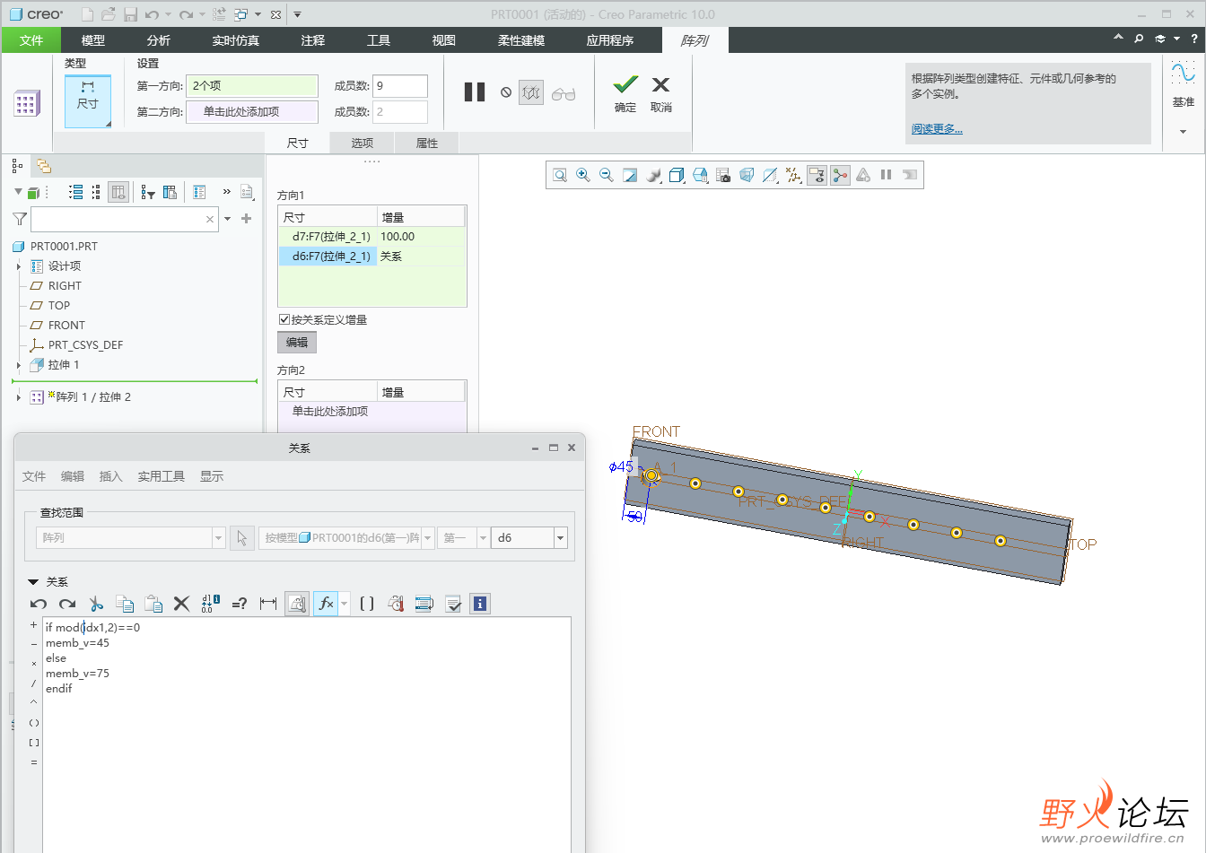

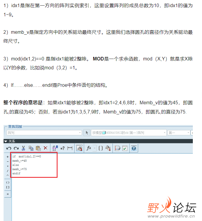

发表于 2023-9-29 21:07 | 显示全部楼层 |阅读模式
非常感谢大师的解释,秒懂
原帖地址http://news.sohu.com/a/573493233_121123541

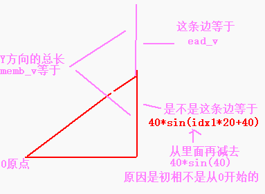

所以能解答你自己提出来的问题了吗?
“memb_v=20*sin(idx1*20+40)+idx2*36-idx1*idx2*0.24-5*sin(40)+lead_v”

我不拿你原题说明。你想想下面这种:
要求:创建一个在XY平面上沿正弦曲线分布的5行19列孔阵。其中正弦曲线起始点坐标(60,20)。振幅40,初相40°,每列间距30mm,19列恰好均布正弦曲线一个周期。每行间距45mm。另外,初始孔径25mm,沿X轴正向,每列孔径递减1mm,沿Y轴正向,每列孔径递增1mm。
我的公式这么写:memb_v=40*sin(idx1*20+40)+lead_v-40*sin(40)或   memb_v=40*sin(idx1*20+40)+idx2*45+lead_v-40*sin(40)
纠错:正弦曲线起始点坐标不是(60,20),而是(20,60)

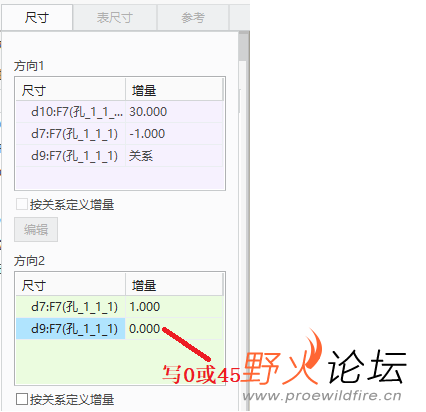

 楼主| 发表于 2023-9-30 15:21 | 显示全部楼层
shuoxuesha8128 发表于 2023-9-30 12:46
我不拿你原题说明。你想想下面这种:
要求:创建一个在XY平面上沿正弦曲线分布的5行19列孔阵。其中 ...
lead_v=idx2*45
