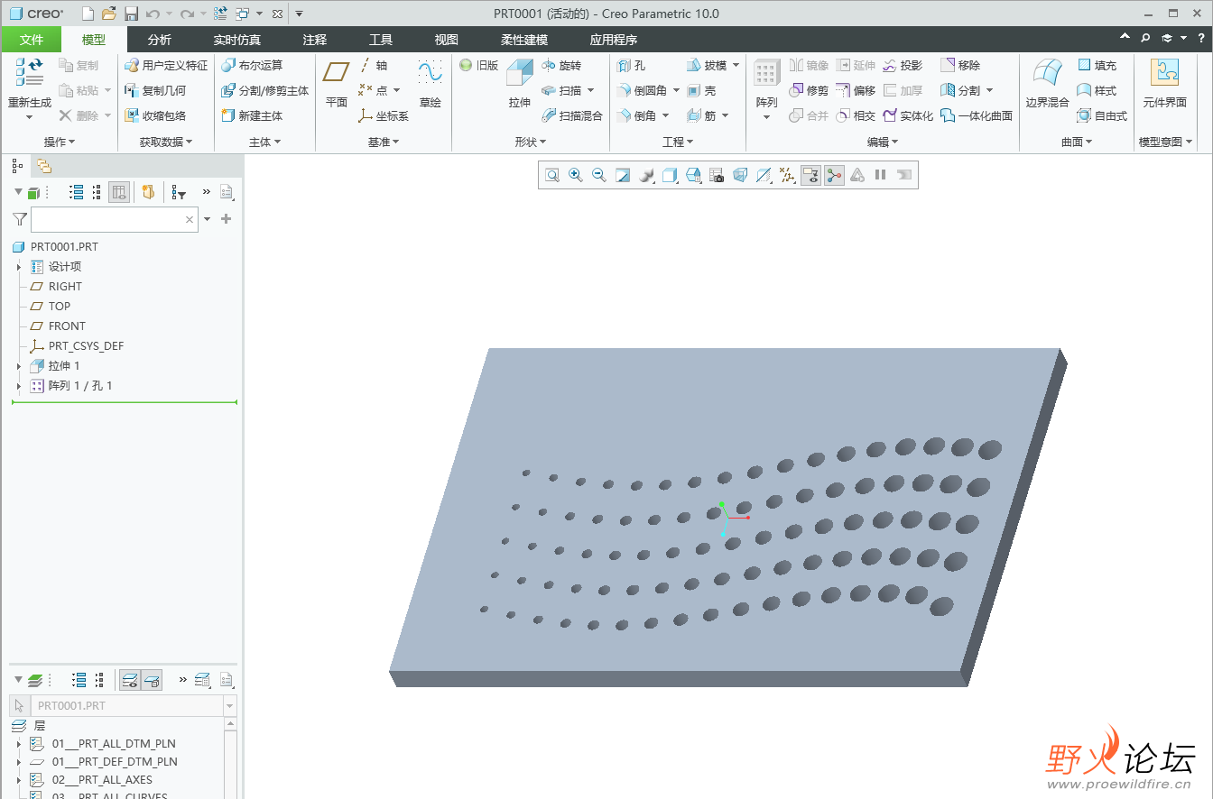

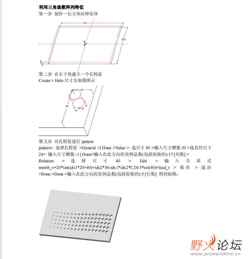

昭着教程弄的,这个关系式不明白啊,知道的能解释一下不哟?
memb_v=20*sin(idx1*20+40)+idx2*36-idx1*idx2*0.24-5*sin(40)+lead_v

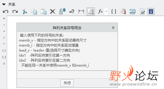

你进到关系编辑界面时,系统有提示的
