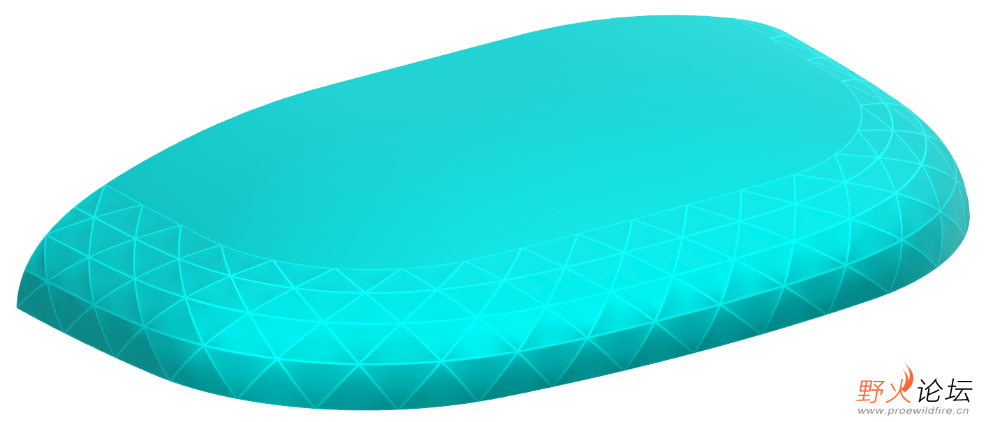

[求助] 一个异形菱形纹理曲面

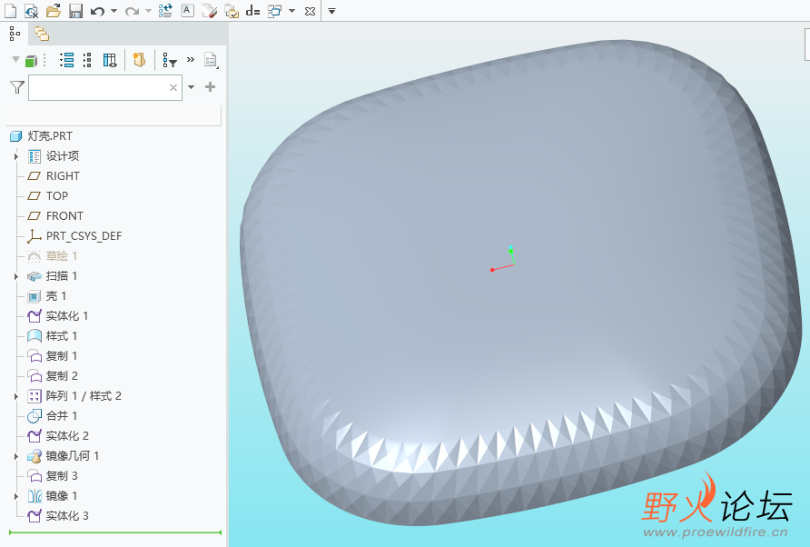

原始曲面品质一般,懒得修改了
10.08版本文件
灯壳.prt.rar (856.26 KB, 下载次数: 9)

发表于 2025-8-6 09:42 | 显示全部楼层
失落的圣诞节 发表于 2025-8-5 16:39
发个模型吧,我这个不像,还很麻烦
已发

发表于 2025-8-6 11:01 | 显示全部楼层
ok。谢谢,我瞧瞧

发表于 2025-8-6 11:08 | 显示全部楼层
kww6hh 发表于 2025-8-6 09:39
原始曲面品质一般,懒得修改了
你的做法跟我的差不多,也是一个个面做的,咳咳

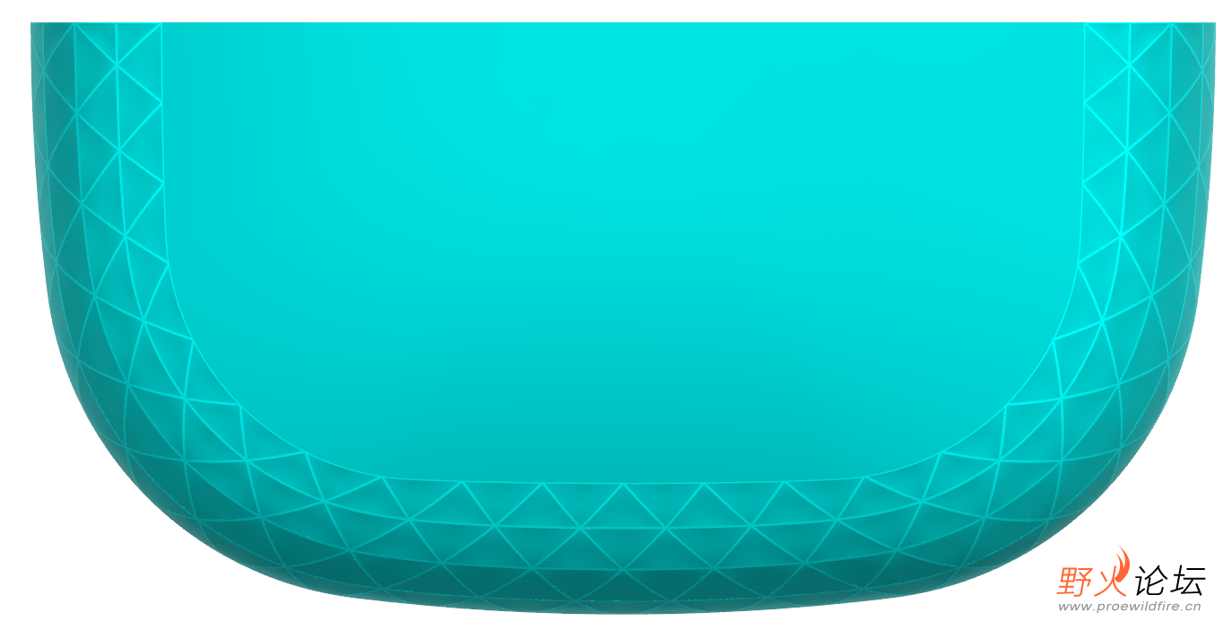

发表于 2025-8-7 11:02 | 显示全部楼层
还是展平来的快些。

发表于 2025-12-16 09:39 | 显示全部楼层
chfm 发表于 2025-8-7 11:02
还是展平来的快些。
这个好,可以发模形学习下?
