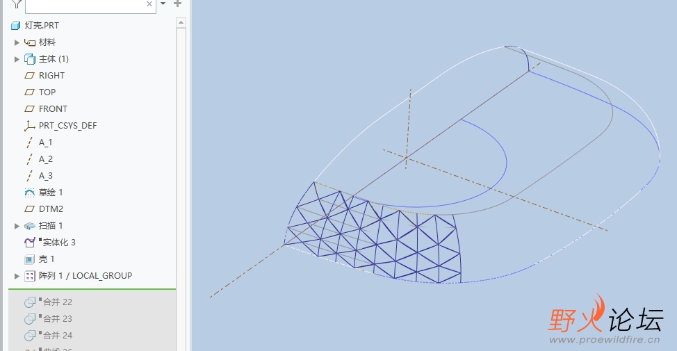

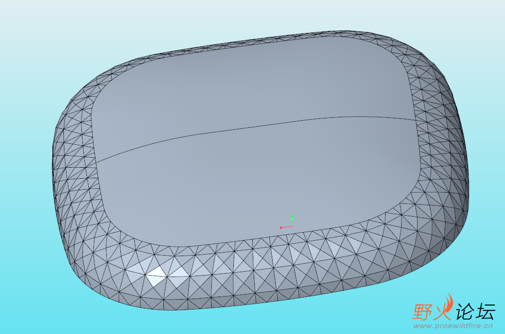

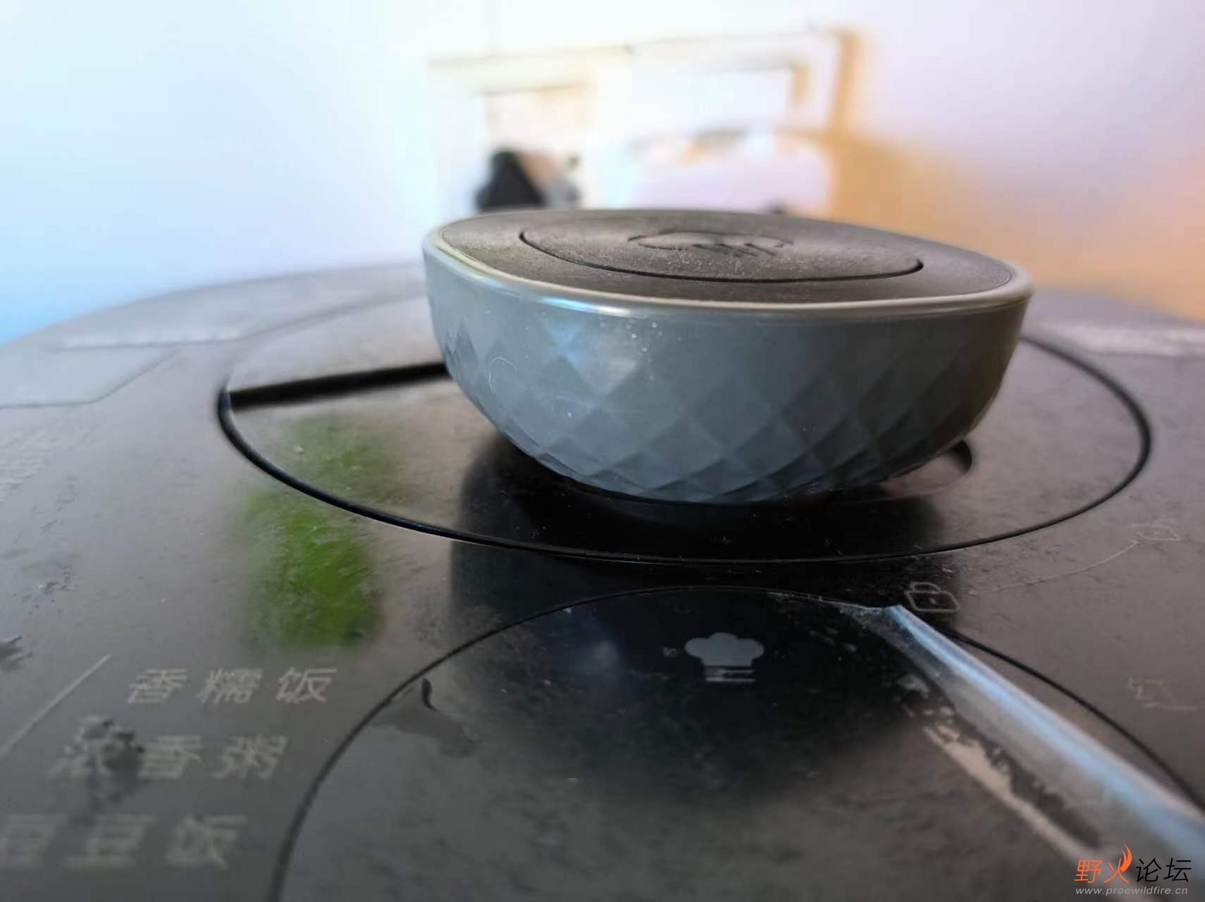

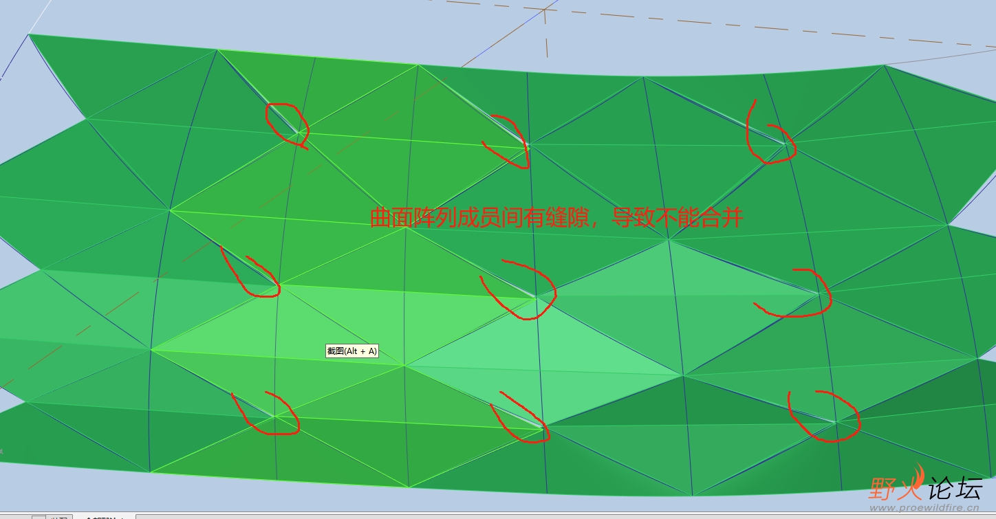

需要在零件上创建类似电饭煲手柄上的菱形纹理,我用CREO7.0画了,在阵列时出现成员间连接有缝隙,导致不能合并,请大侠们帮忙看下是什么问题。或者有别的更简单的方法来创建。 00.jpg 11.jpg 77.png 88.png 新建文件夹 (2).rar (505.69 KB, 下载次数: 38) 。小弟不胜感激!
