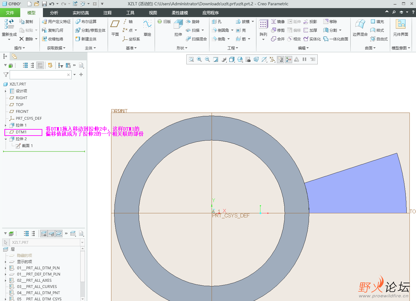

引用  旋转楼梯的绘制教程(阵列应用)这个帖子的源文件
下面是我做好后的源文件
楼梯做法2.prt.rar (48.38 KB, 下载次数: 12)
希望大家一起多交流学习,共同进步哈

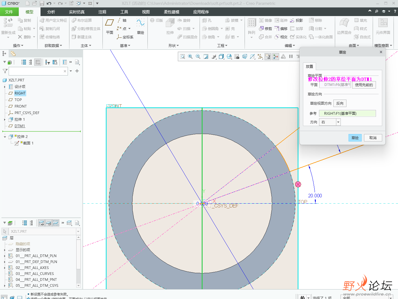

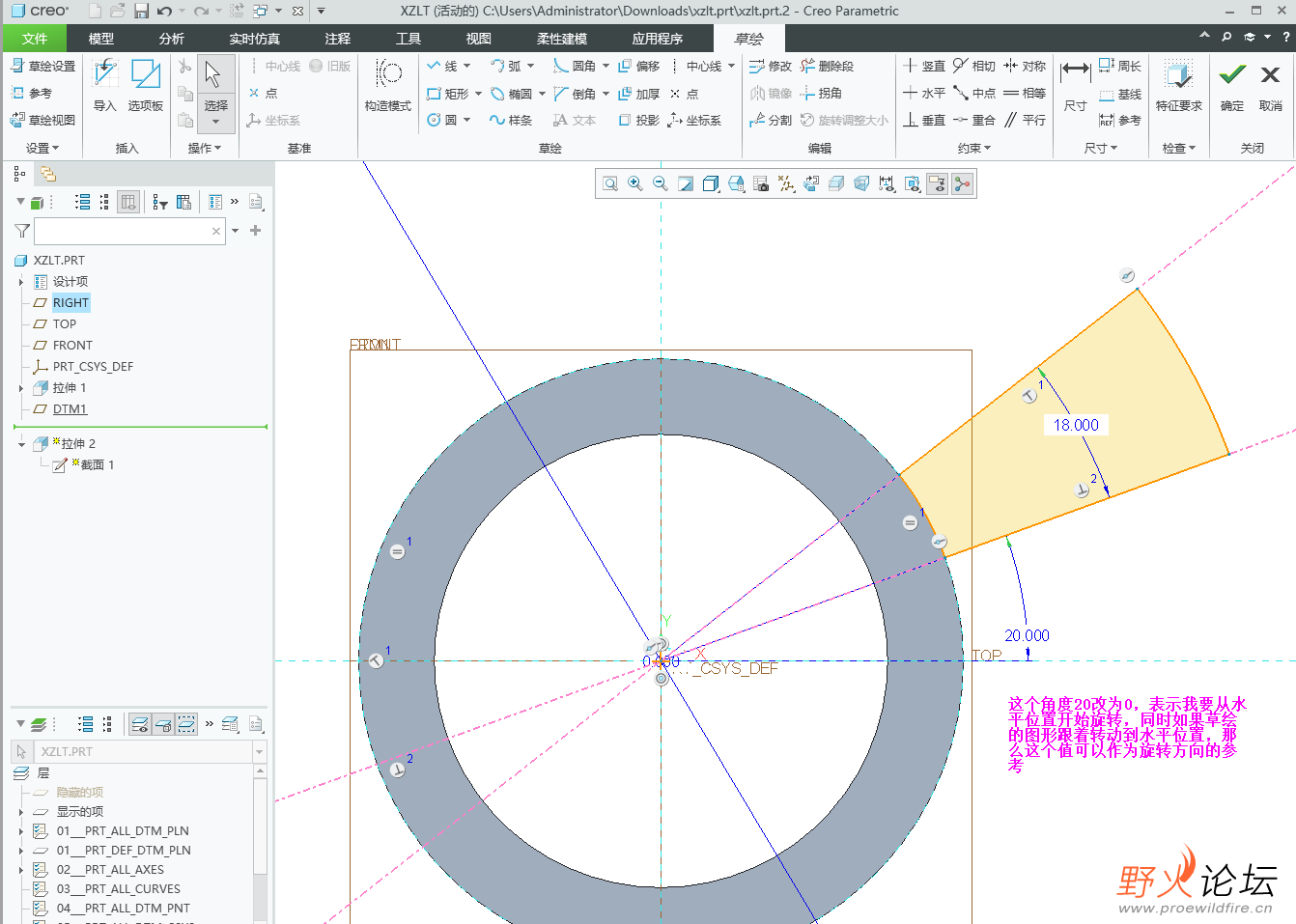

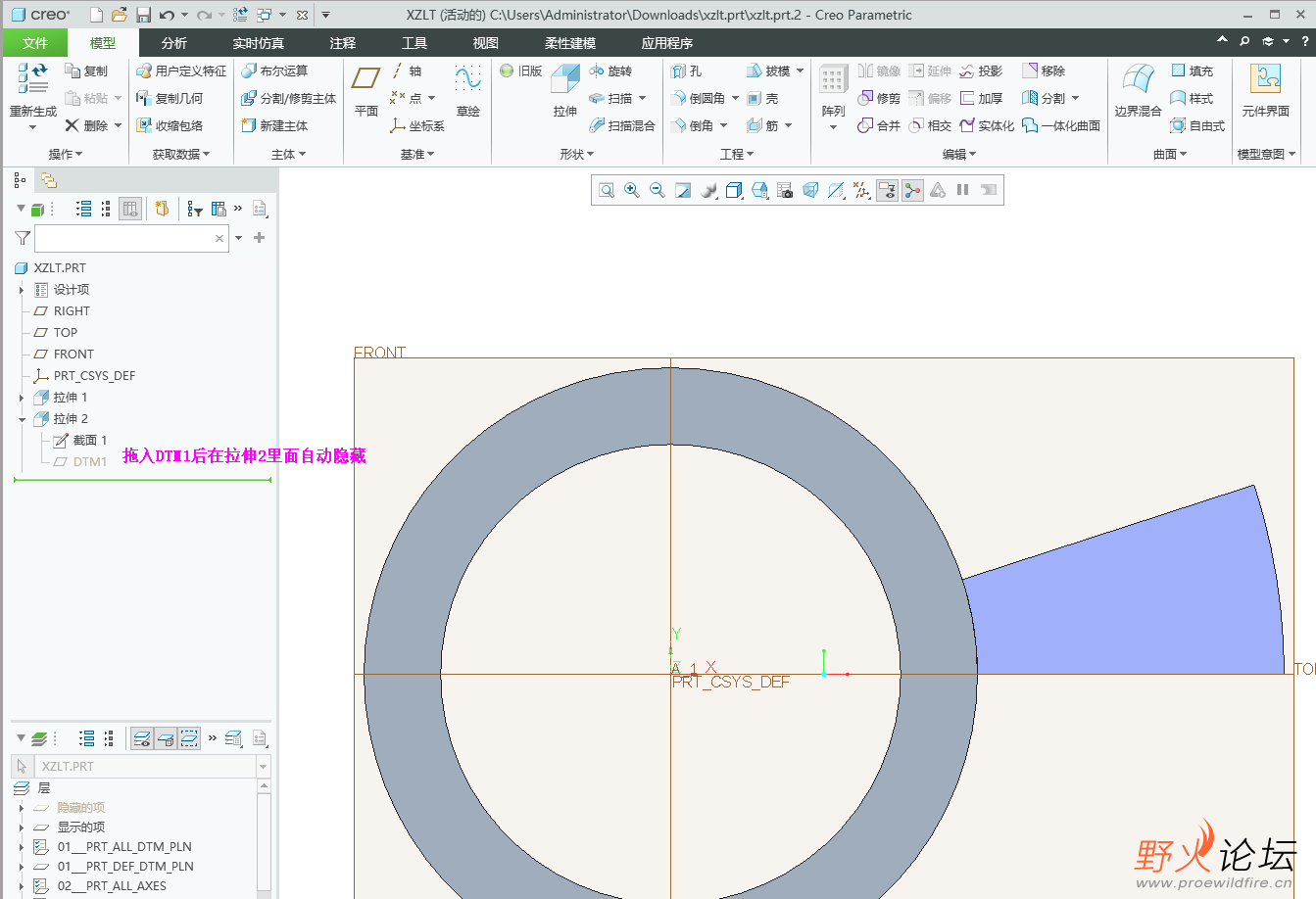

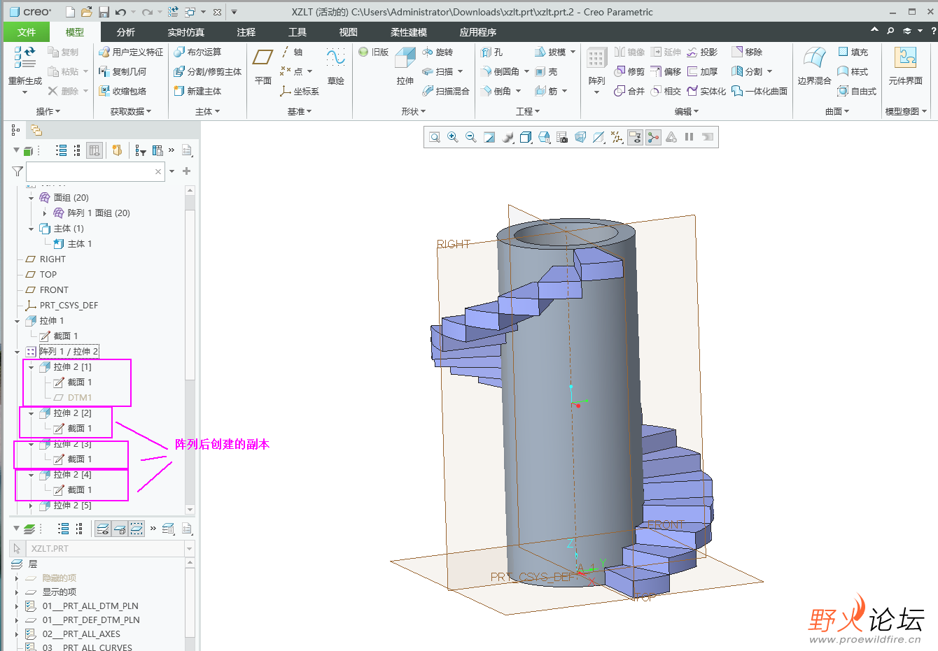

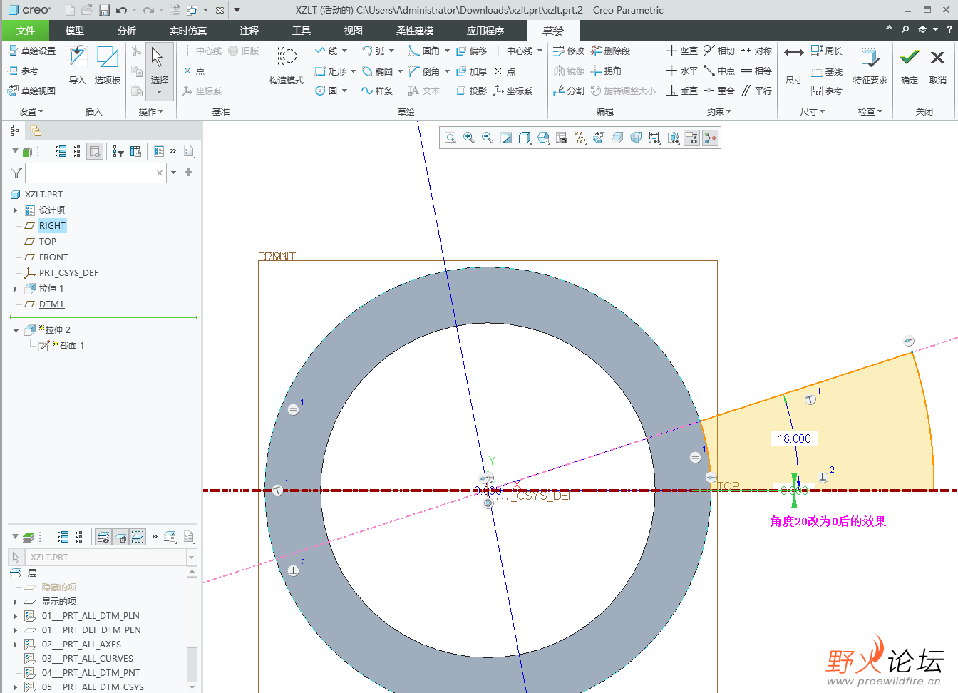

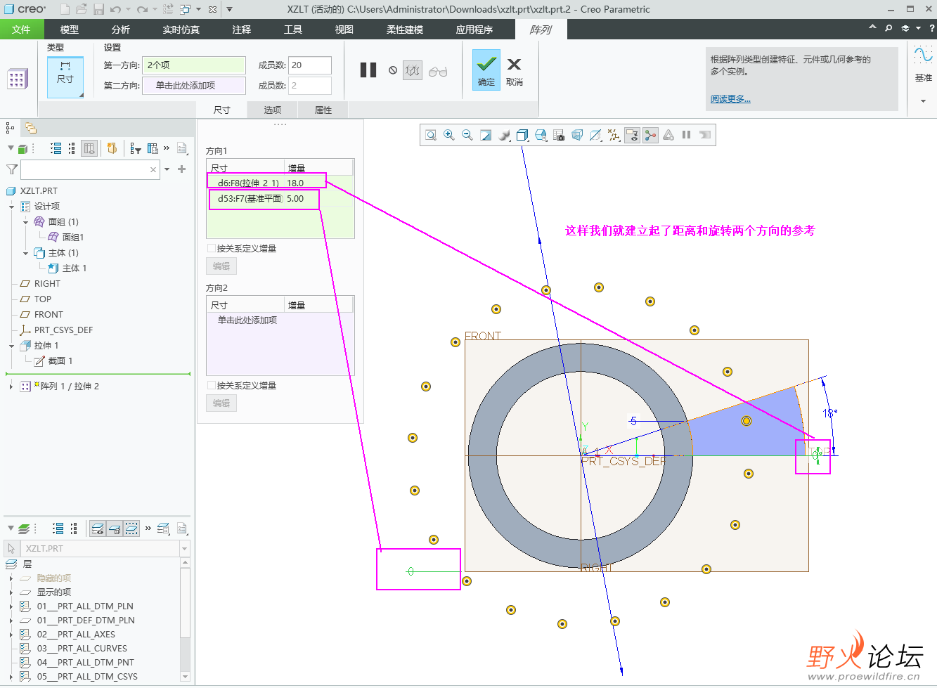

将创建的DTM1作为拉伸2的草绘平面
这一步将DTM1拖入到拉伸2中做为它的内部平面,这样才会在陈列时显示创建时的平移值
