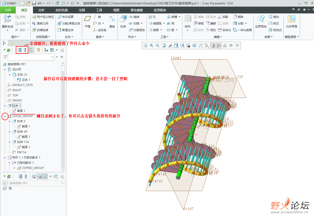

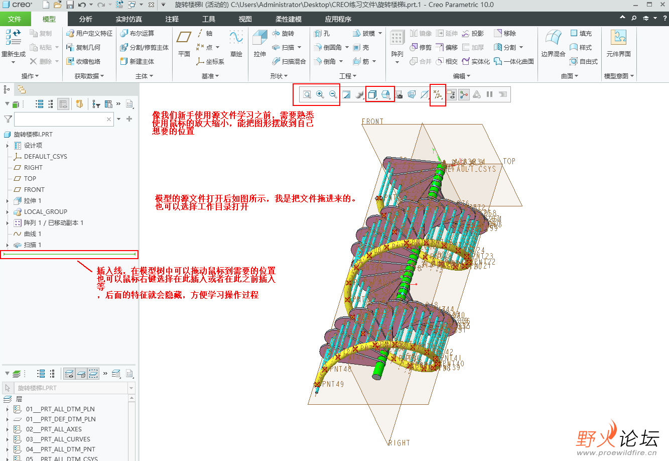

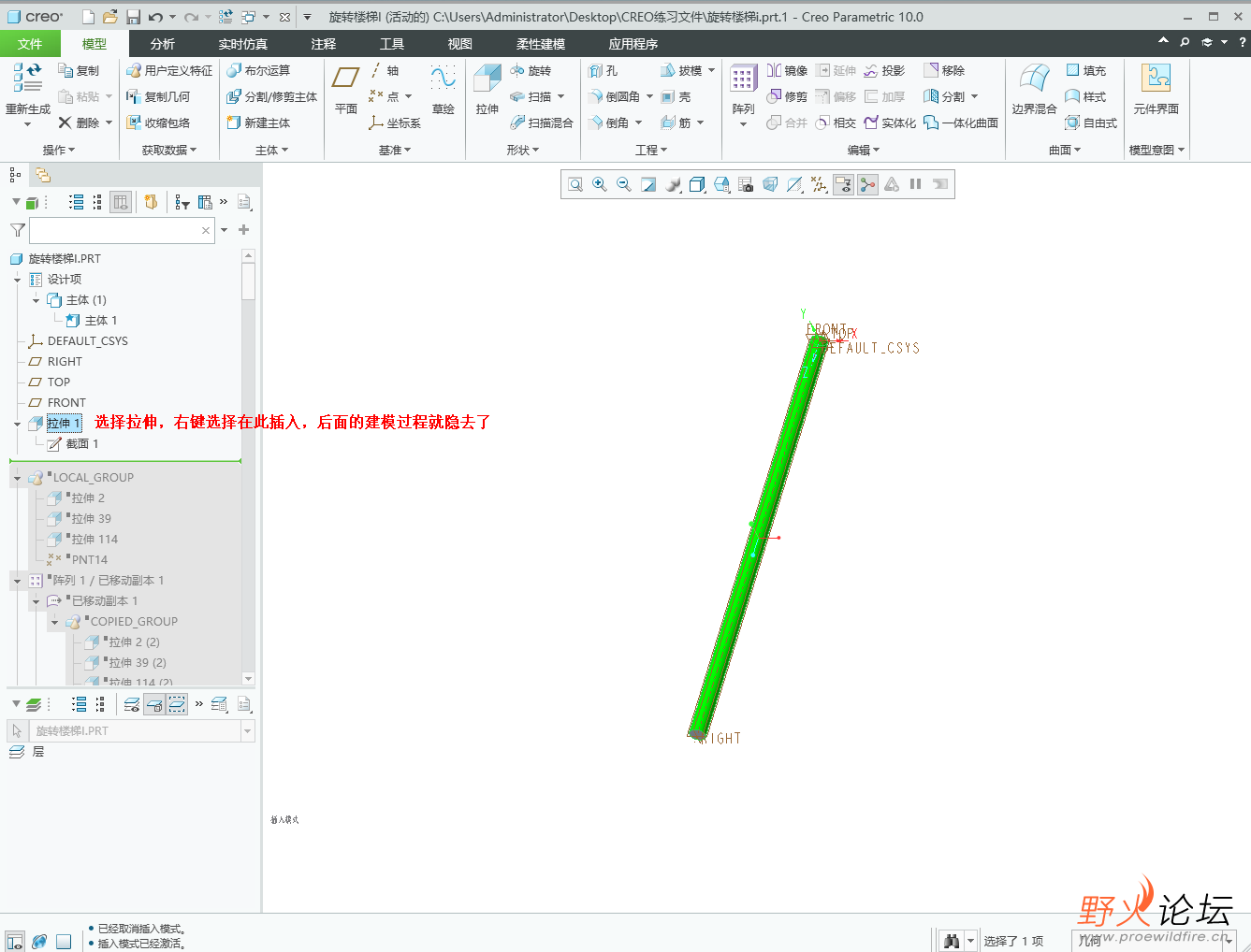

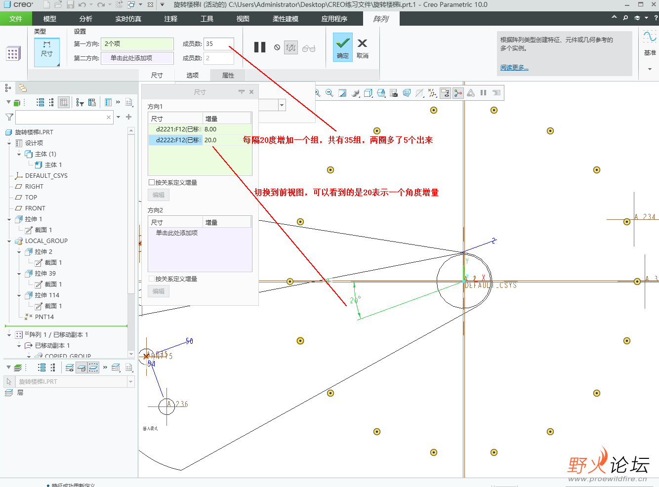

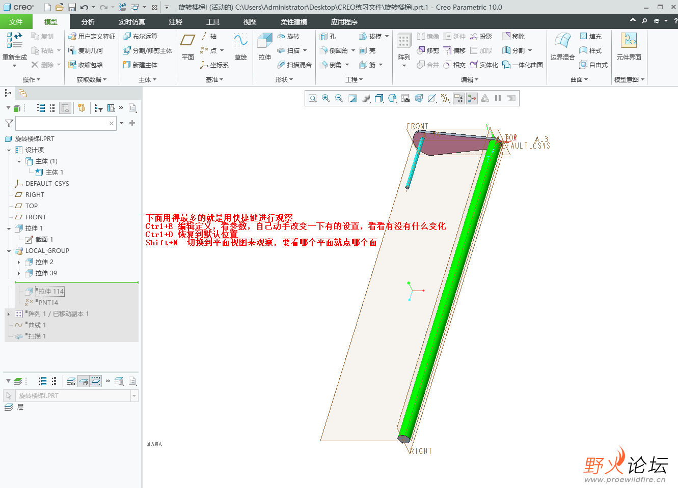

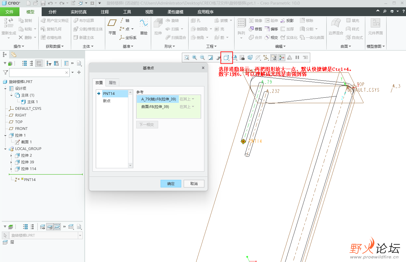

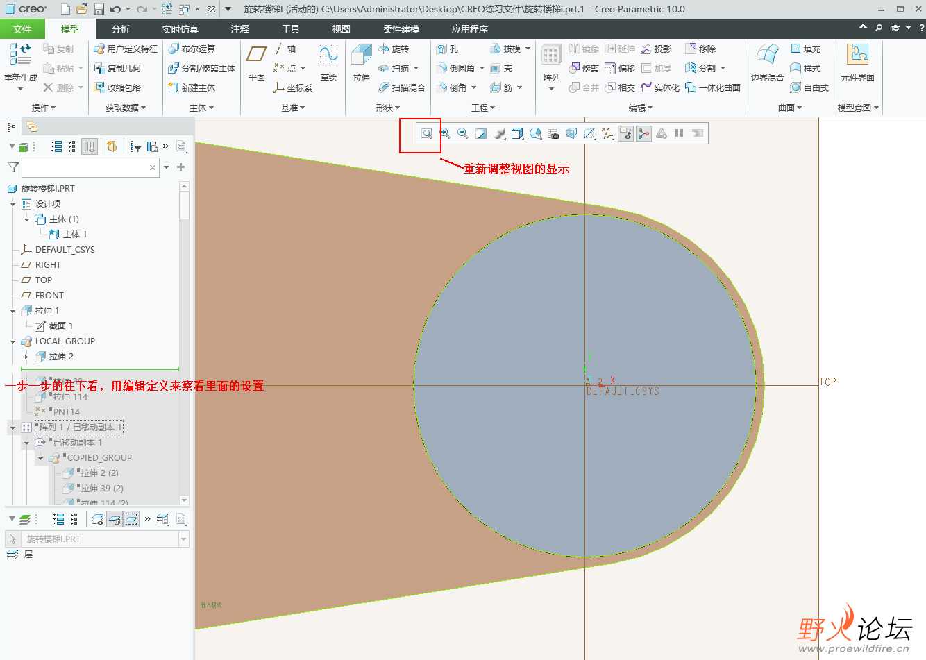

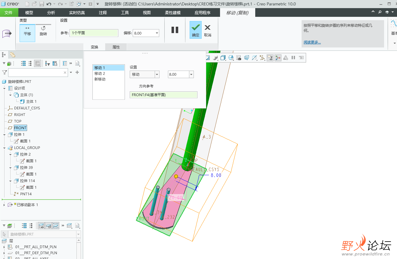

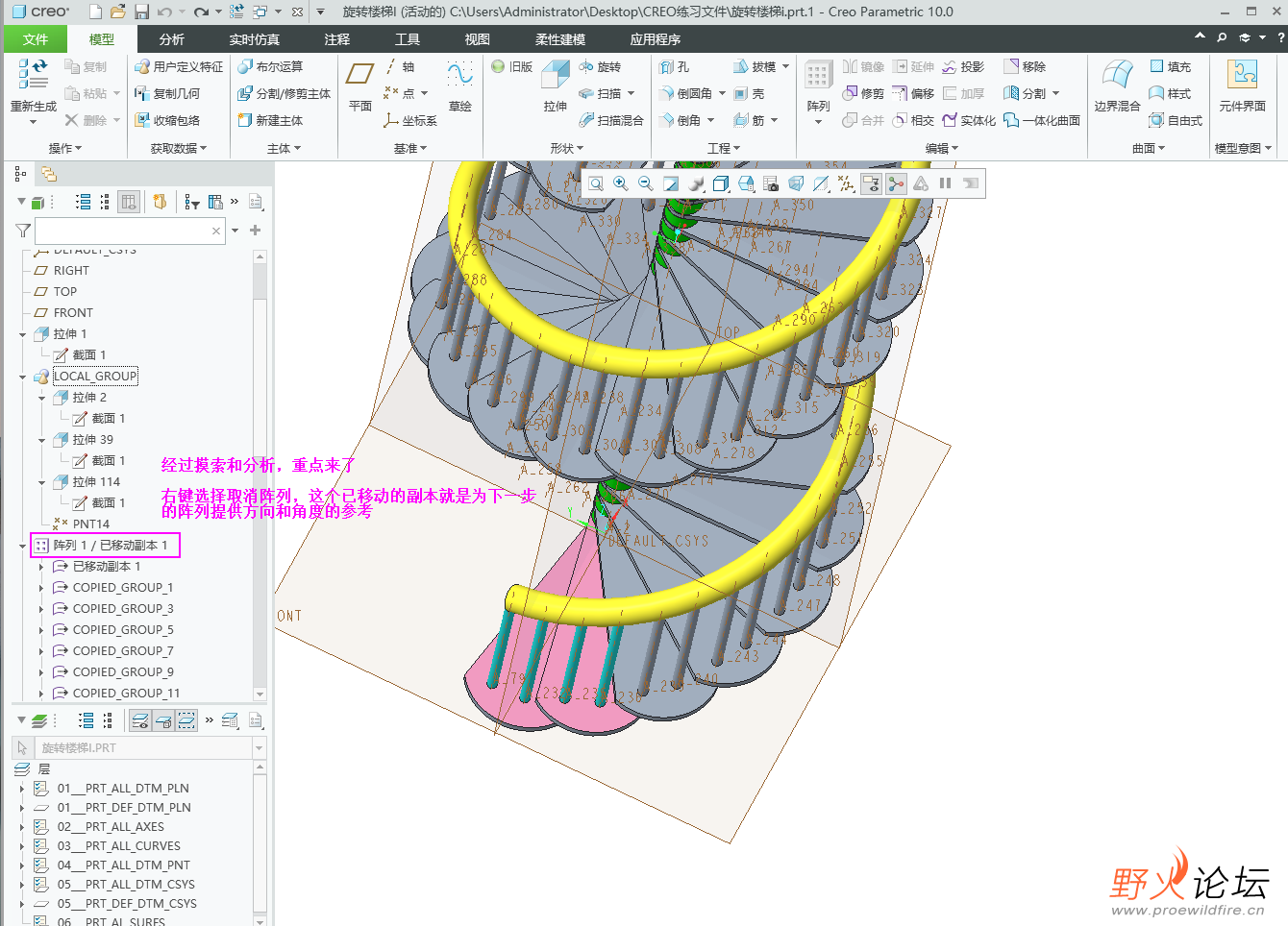

网上下载了一个楼梯阵列的源文件,我把学习的过程分享一下,搞懂就明白是怎么一回事了
源文件
louti.prt.part1.rar (500 KB, 下载次数: 25)
louti.prt.part2.rar (172.59 KB, 下载次数: 26)

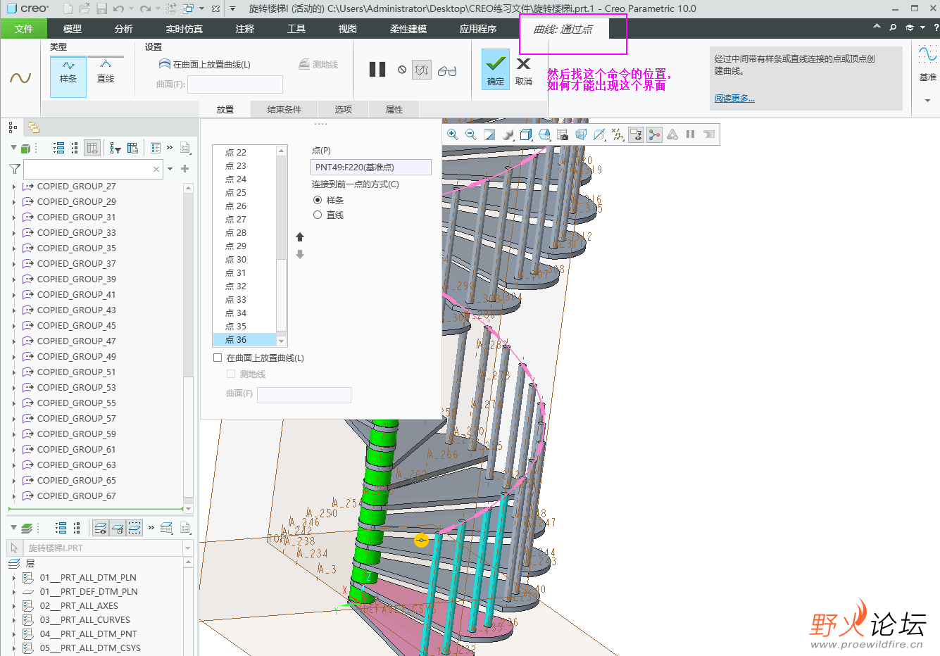

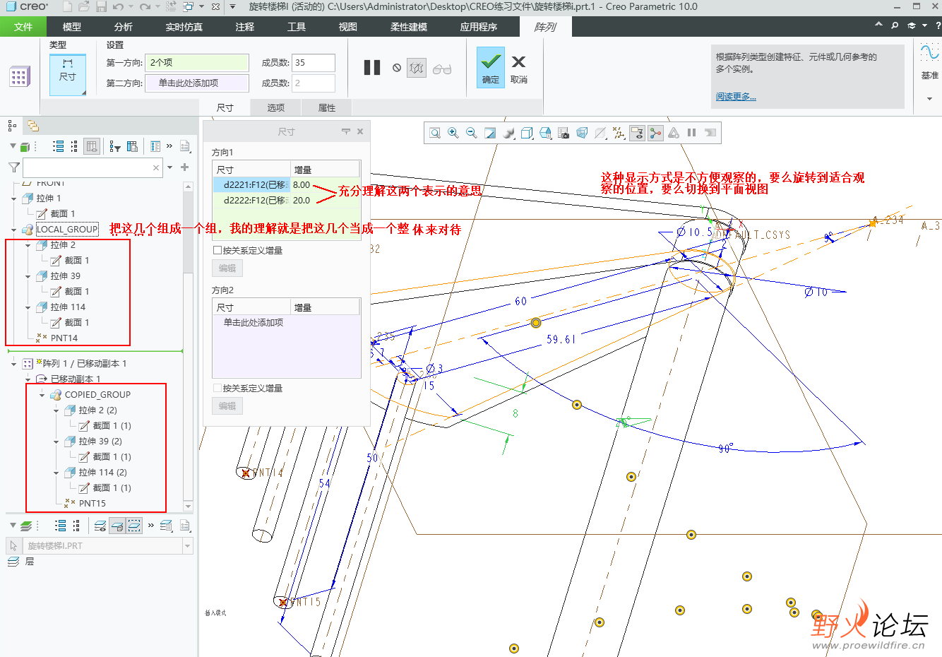

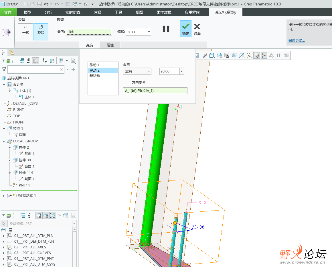

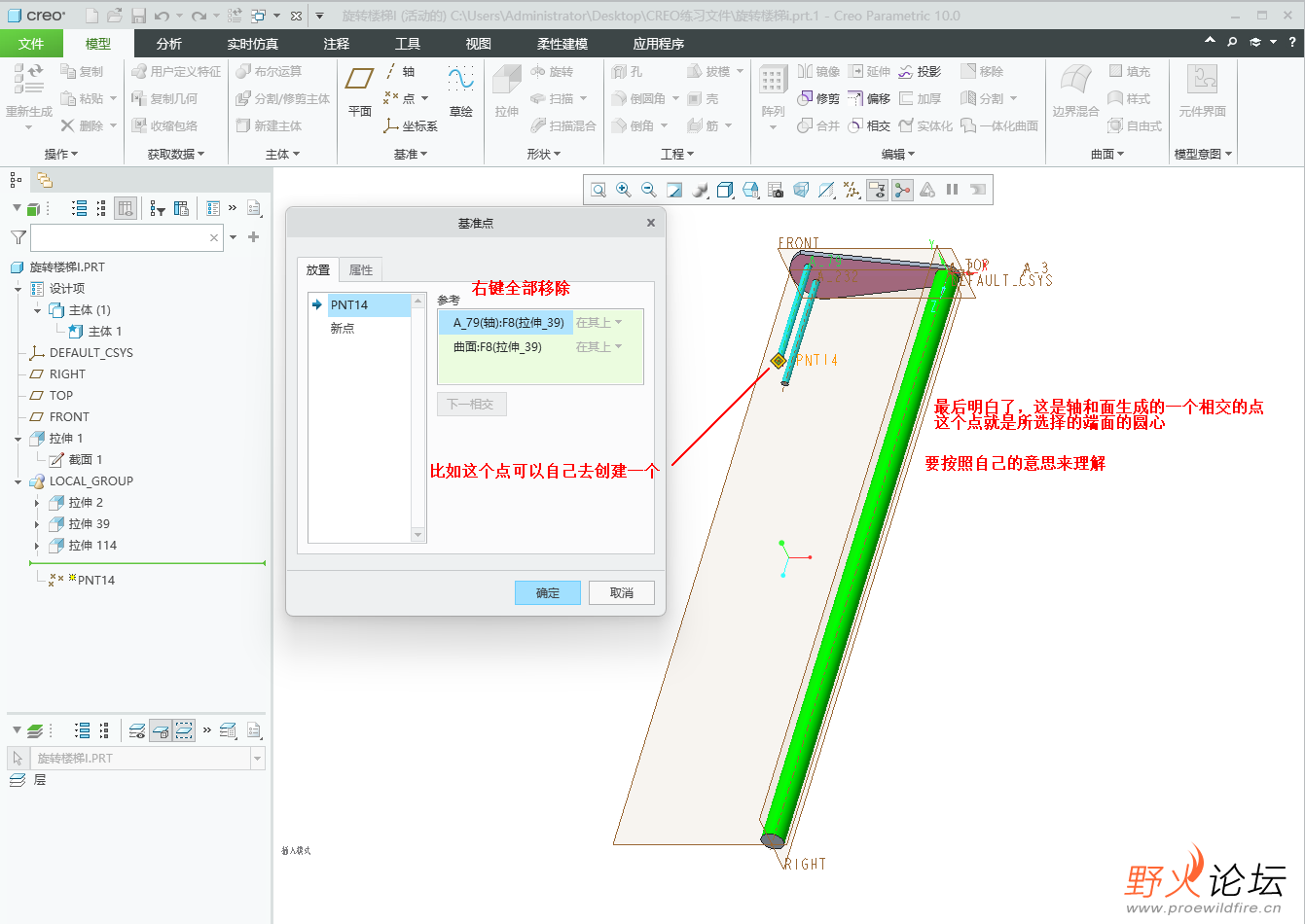

最后是学习总结,此例主要用到了方向阵列,如何为方向阵列创建参考方向,采用的是复制并旋转的方法,得到的是螺旋上升的效果
创建点并且同时使用方向阵列,得到了一系列的空间点,主要是为了创建一条扶手的扫描路径
