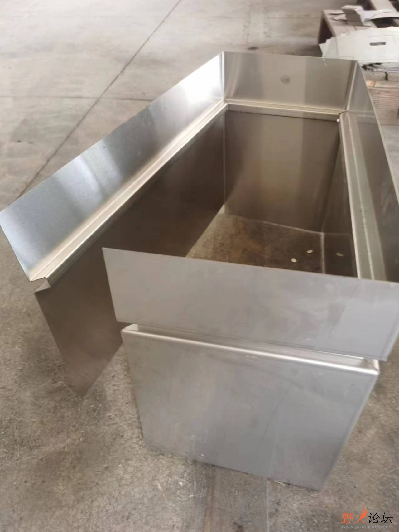

[求助] 求展平

shankp3877 发表于 2023-9-15 11:28
为啥非得展成一张板,拼焊不行吗
终于来个明眼人
楼主的图三个致命点,
一个是一块板折弯成四边体的工艺不合理
二是焊缝一样很长,不合理
三是板厚与中间凹进去部分比例不对,折弯尺寸过小,致命问题

 楼主| 发表于 2023-9-16 09:56 | 显示全部楼层
dccdty 发表于 2023-9-15 12:24
试了一下还行,控制一下变形曲面就出来了
受教了,这个变形理解不好,总是不会选
20171207 发表于 2023-9-15 14:07
终于来个明眼人
楼主的图三个致命点,
一个是一块板折弯成四边体的工艺不合理
小伙子不要学些阴阳怪气的东西,什么不敢拆,明眼人,前面为什么不提出这么多“致命点”?
我只是提出一种个案解决方法,这种明明能展平的如果CREO展不开那不是弱爆了。
就你提的几点个人看法如下:
1,薄板折四边体太正常了
2,焊缝明显不一样长,比如折弯1M,中间焊缝1CM。
3,这点我还真不明白你说的是啥。
再次感谢10楼

发表于 2023-9-16 10:10 | 显示全部楼层
我只是提出 ...
实践出真理,发图下去吧,皮卡丘

 楼主| 发表于 2023-9-16 10:42 | 显示全部楼层
20171207 发表于 2023-9-16 10:33
废了料子的时候别哭
我也是无语了。这在你看来是不是神迹?

发表于 2023-9-18 09:35 | 显示全部楼层
jazzine 发表于 2023-9-16 10:42
我也是无语了。这在你看来是不是神迹?
你这槽是折的还是冲压的

 楼主| 发表于 2023-9-18 09:48 | 显示全部楼层
shankp3877 发表于 2023-9-18 09:35
你这槽是折的还是冲压的
你是说前面那个槽?折的
