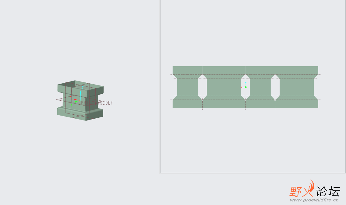

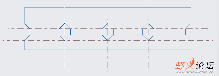

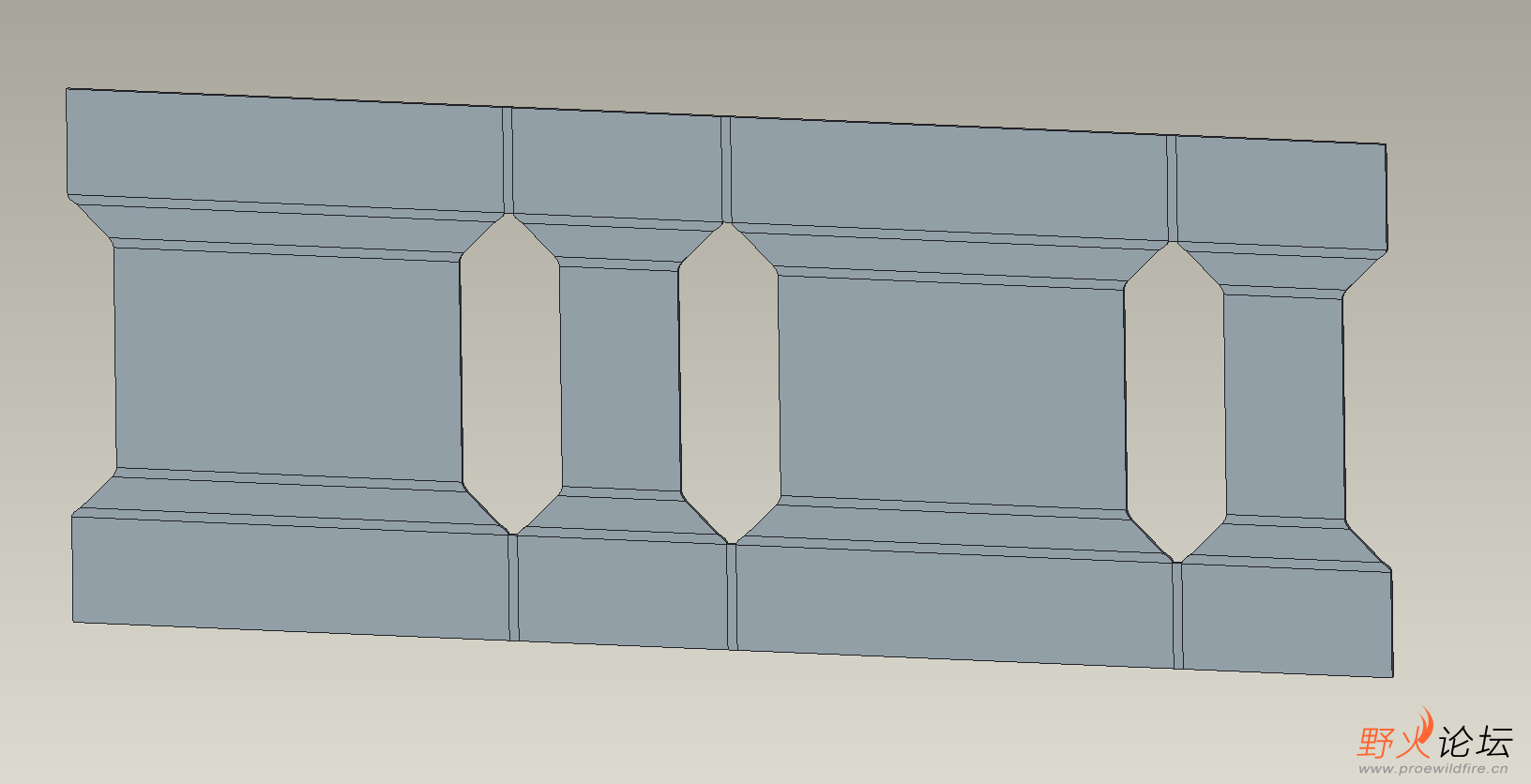

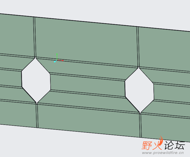

这个怎么展开
已经初步解决,谢谢,折弯线还是少了几条,求完美解决

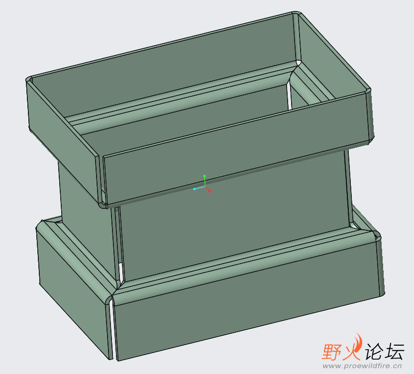

这个怎么折出来

 楼主| 发表于 2023-9-15 09:16 | 显示全部楼层
ma彬 发表于 2023-9-14 20:03
这个怎么折出来
你这个上面有缝吧

发表于 2023-9-15 11:28 | 显示全部楼层
为啥非得展成一张板,拼焊不行吗
492
750
发表于 2023-9-15 12:24 | 显示全部楼层
试了一下还行,控制一下变形曲面就出来了
