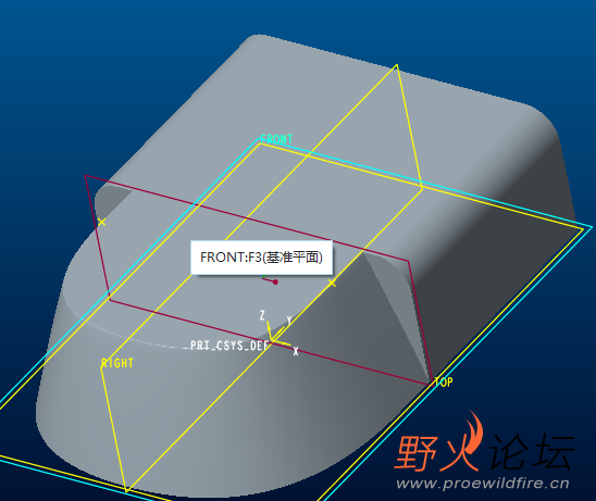

creo新手上路 发表于 2023-9-5 16:19
我用倒圆的方法做的,但感觉不向,而且我不知道为什么creo里圆角与平面相切处还有条线。
另外就是这个看起来不是圆角,是锥度角,调成锥度后把0.5改一下
 楼主| 发表于 2023-9-5 16:46 | 显示全部楼层
cenosage 发表于 2023-9-5 16:33
前端2角处圆角比前端直线段要大,你画成一样大了
没懂您的意思

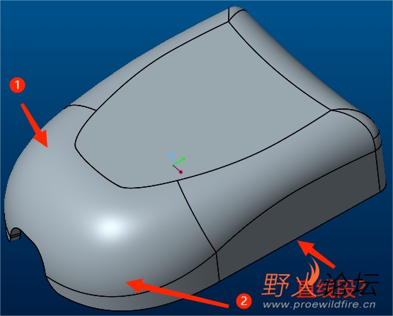

发表于 2023-9-5 16:58 | 显示全部楼层
底部的圆角,也就是高度边的圆角太大,改小
其次是1/2这箭头指着的圆角应该是比中间有缺口的那段要大一点
再次这角应该是锥度角,把锥度0.5改大

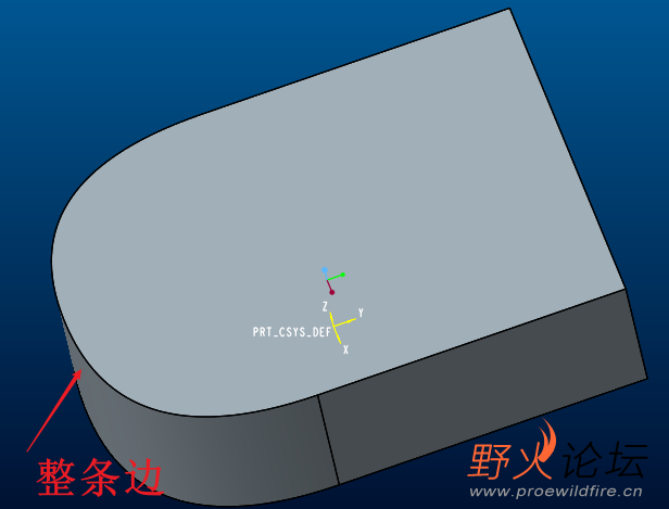

 楼主| 发表于 2023-9-5 17:01 | 显示全部楼层
我明白了,但那两角处的圆角拉不下来了啊,而且拉下来圆角与临边的过度也不像原产品。
 楼主| 发表于 2023-9-5 17:29 | 显示全部楼层
其次是1/2这箭头指着的圆角应该是比中间有缺口的那段要大一 ...
但creo对边倒圆只能倒到最大直径吧,我中间已经是最大直径了,两角处不能再大了啊
256
335
发表于 2023-9-5 17:45 | 显示全部楼层
下边不够就用D1XD2圆锥

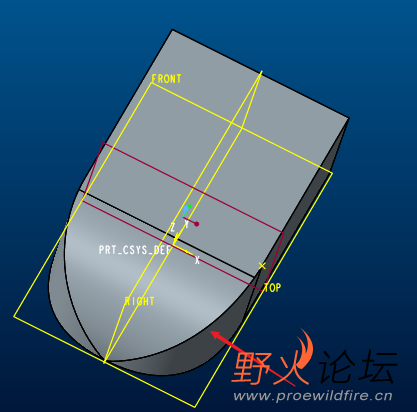

 楼主| 发表于 2023-9-5 23:16 | 显示全部楼层
cenosage 发表于 2023-9-5 17:45
下边不够就用D1XD2圆锥
我觉得外形更像这个,但不知道那条边怎么过渡成曲面
