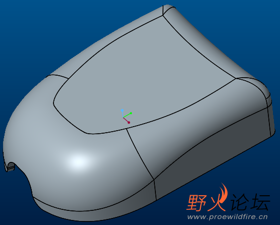

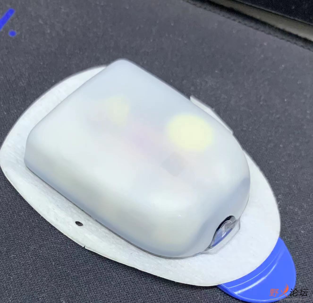

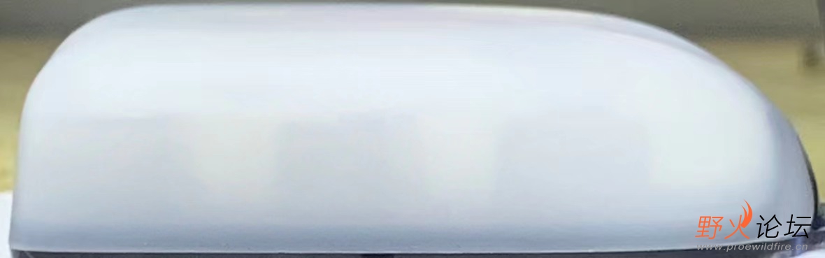

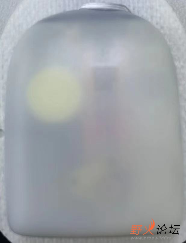

我在画的时候倒圆角曲面混合试过了,但做不出想要的效果。希望大佬们给点思路,谢谢。
左视图
左视图
俯视图
俯视图

我是那么画的,但不像,我感觉是倒圆角做出来的,又不知道具体做法

这图太模糊,圆角和面之间过渡都看不清,但是可以明确的是混合肯定能做,不像只能是你尺寸控制不好

我用倒圆的方法做的,但感觉不向,而且我不知道为什么creo里圆角与平面相切处还有条线。
倒圆做的
倒圆做的
256
335
发表于 2023-9-5 16:33 | 显示全部楼层
前端2角处圆角比前端直线段要大,你画成一样大了
