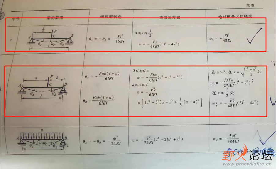

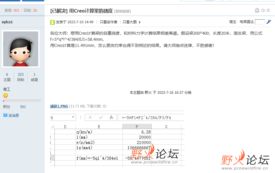

说明:看了这个朋友的一个帖子; 验算简支梁的:W=-5qL^4/384EI    ;  javascript:; javascript:; javascript:;我只在力在合力的情况下得到了验证;扰度在58mm左右,如果是KN/M力矩的形式相差甚远;我也在WPS中加入了CREO单位进行验算比如
力单位(N)
长度L(mm)
E(弹性模量)KPa
I  (截面惯性矩)mm^4   如果这些单位不用CREO里面的做成表格验算很麻烦;
W=-5qL^4/384EI 这是验算简支梁均布力的;
帖子地址
http://www.proewildfire.cn/thread-177710-1-1.html
问题javascript:;
我用以上单位推理其余2个简支梁公式
力单位(N)
长度L(mm)
E(弹性模量)KPa
I  (截面惯性矩)mm^4
W=-FL^3/48EI   与 W1/2=-Fb/48EI(3l^2-4b^2)
结果手算与CREO ANSYS结果相差很大!  是我单位错了?  约束不会错(都一样);是我集中力设置错了?
求大神用
CREO ANSYS证明这2个公式 谢谢!!!!如有余力这种悬臂的超静定也可以帮忙证明下:
