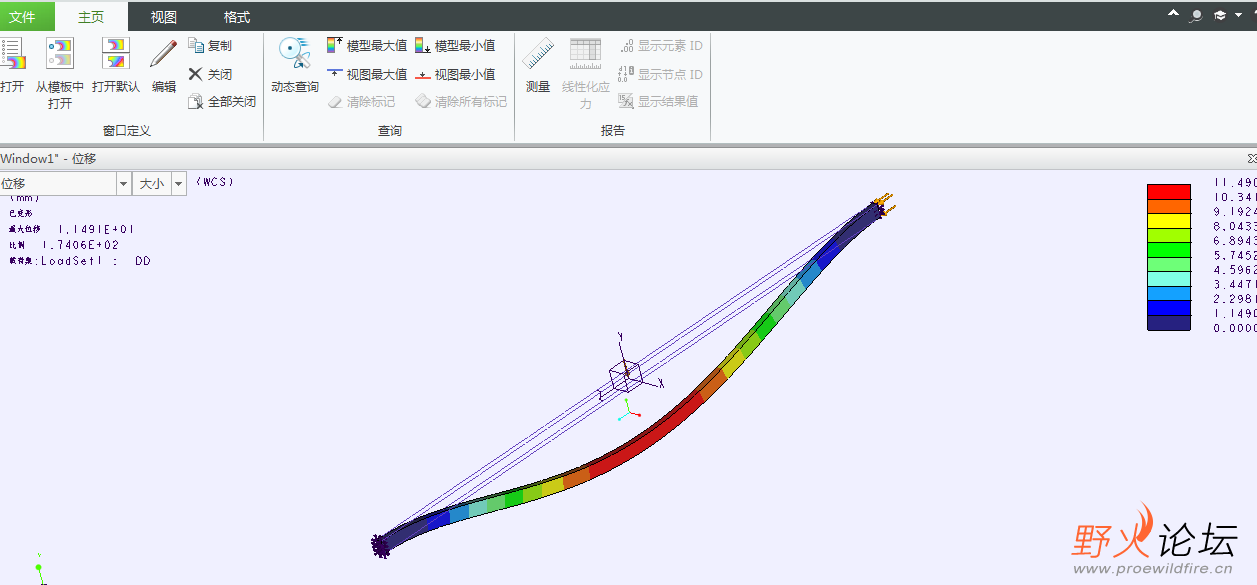

各位大师:想用Creo计算梁的自重挠度,和材料力学计算结果相差离谱。假设梁200*400,长度20米,简支梁,用公式f=5*q*l^4/384/E/I=58.4mm,
用Creo计算是11.491mm,怎么更改约束也得不到相近的结果。请大师指点迷津,不胜感谢!

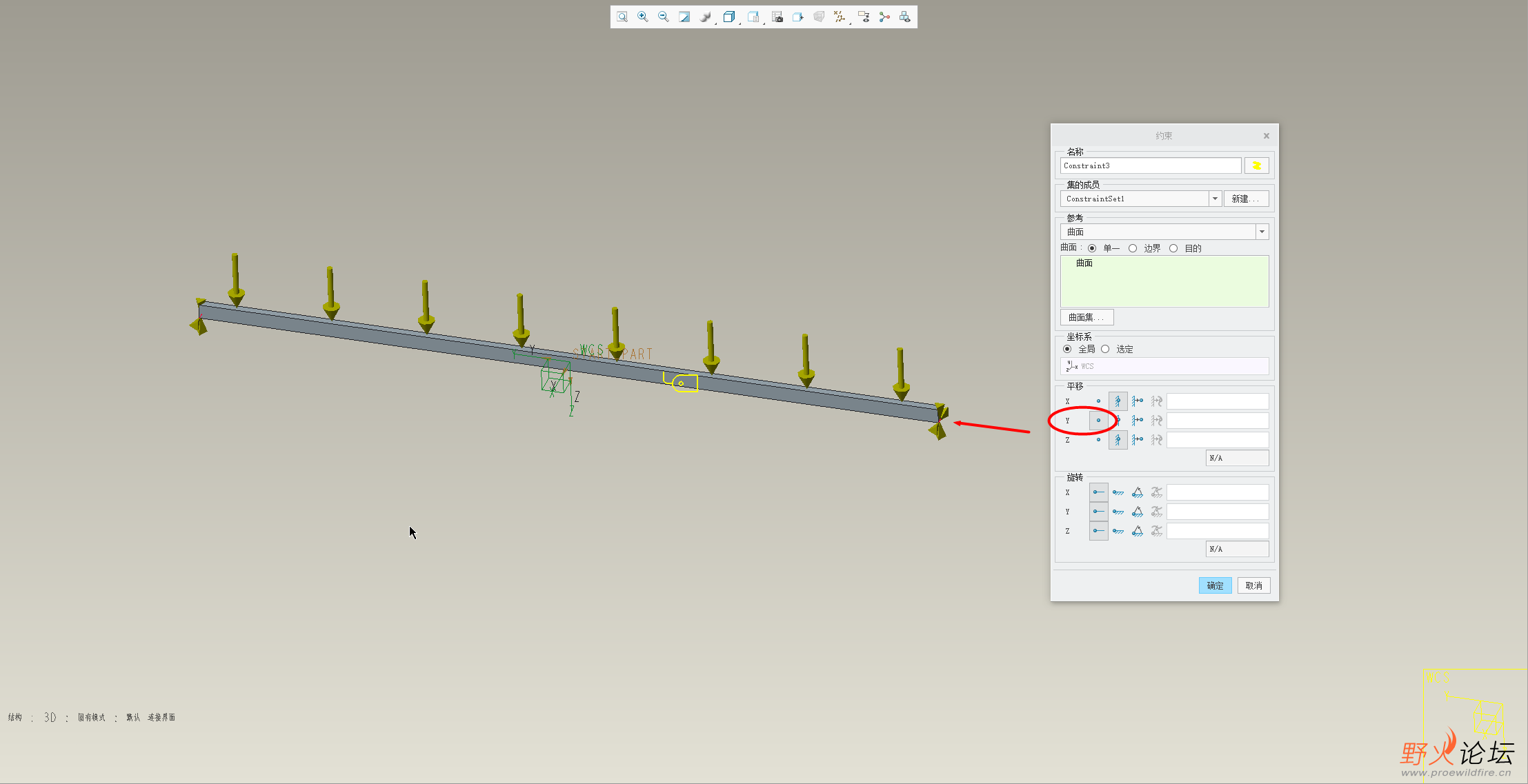

发表于 2023-7-10 17:29 | 显示全部楼层
两端的约束不对
492
749

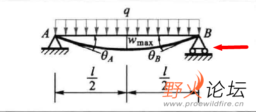

发表于 2023-7-11 12:34 | 显示全部楼层
估计是约束错了,简支梁模型要求轴向的水平移动不能固定,要不然就变成超静定梁了。
351
567
 楼主| 发表于 2023-7-11 12:37 | 显示全部楼层
感谢大师指点。我设置的端面为平面约束,里面的条件换来换去也得不到合适的结果,大师能否再具体指导一下。非常感谢。

发表于 2023-7-11 13:14 | 显示全部楼层
xylcs1 发表于 2023-7-11 12:37
感谢大师指点。我设置的端面为平面约束,里面的条件换来换去也得不到合适的结果,大师能否再具体指导一下 ...
参看3楼约束

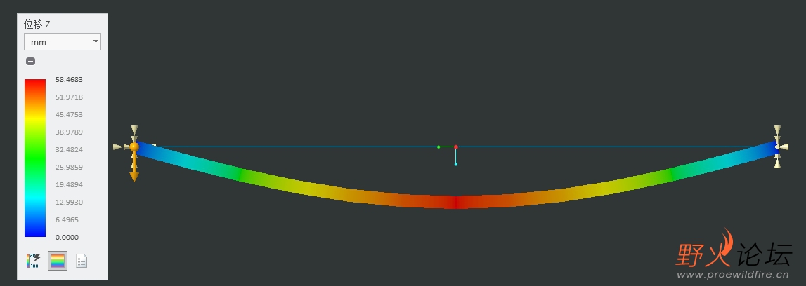

 楼主| 发表于 2023-7-11 16:48 | 显示全部楼层
两位大师,我放开轴向自由度后,挠度是增加了近一倍,是我的材料设置有问题吗?我只设了弹性模量210GPa,大师能不能发个part文件上来啊?知识欠缺还很多。
351
567
 楼主| 发表于 2023-7-11 16:55 | 显示全部楼层
我左右轴向约束都放开的话,又提示出错,只能一面全约束,另一面放开轴向约束,但结果还差了一倍。

发表于 2023-7-11 17:33 | 显示全部楼层
你这是理论力学基础忘记了,和simulate没关系。你先搞清楚梁的支撑种类,简支,?固支,?悬臂?连续?等等。CREO支持与点线面的刚性和受力连接,可以准确模拟各种现实约束。

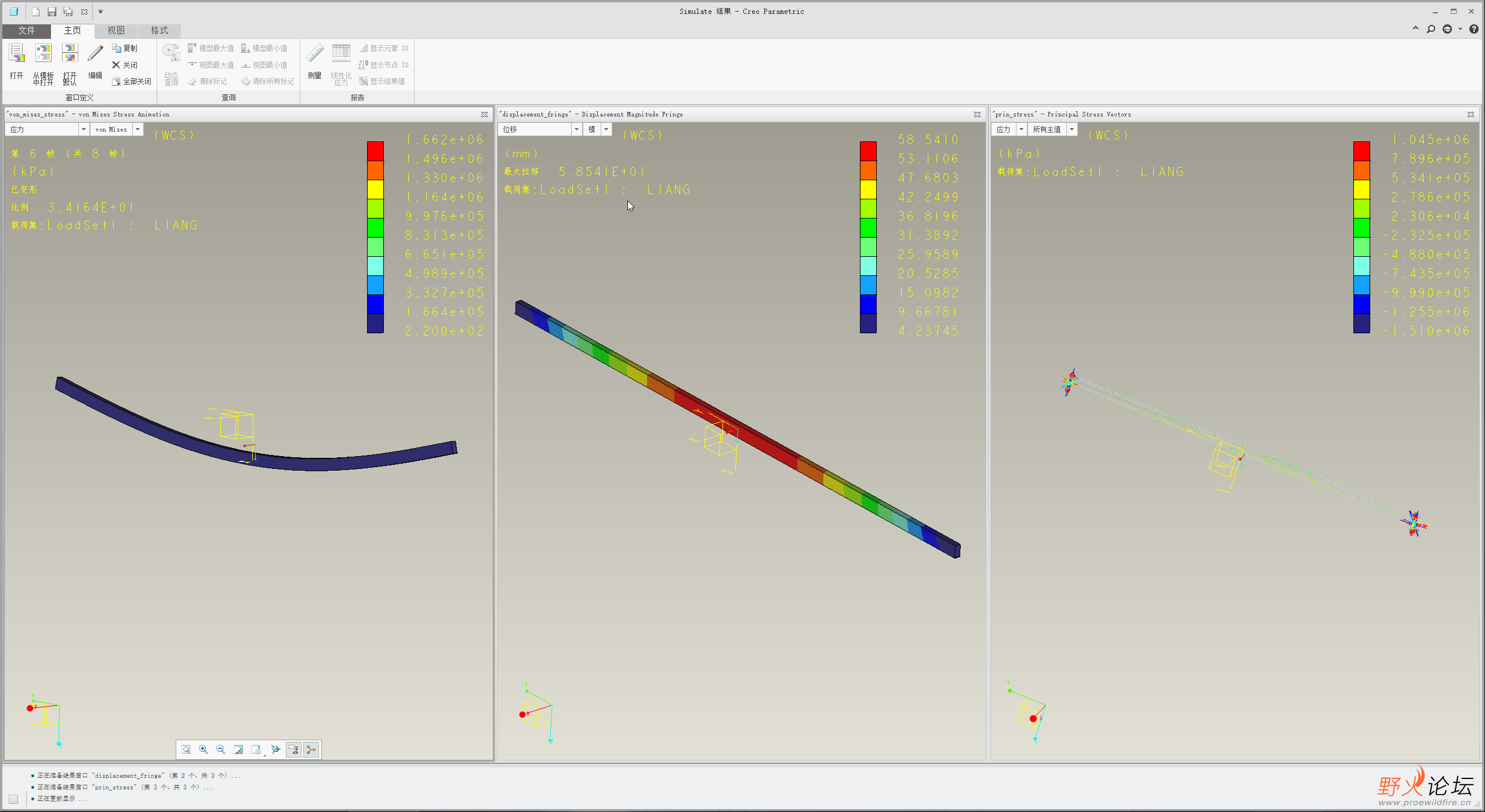

发表于 2023-7-11 21:29 | 显示全部楼层
creo9版本的,
prt0001.prt.rar
38.46 KB, 下载次数: 58
