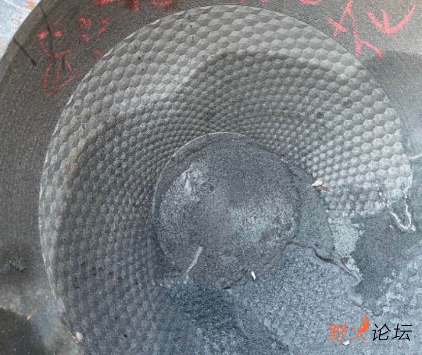

球球大哥们啦,这个怎么画啊,块难死我了

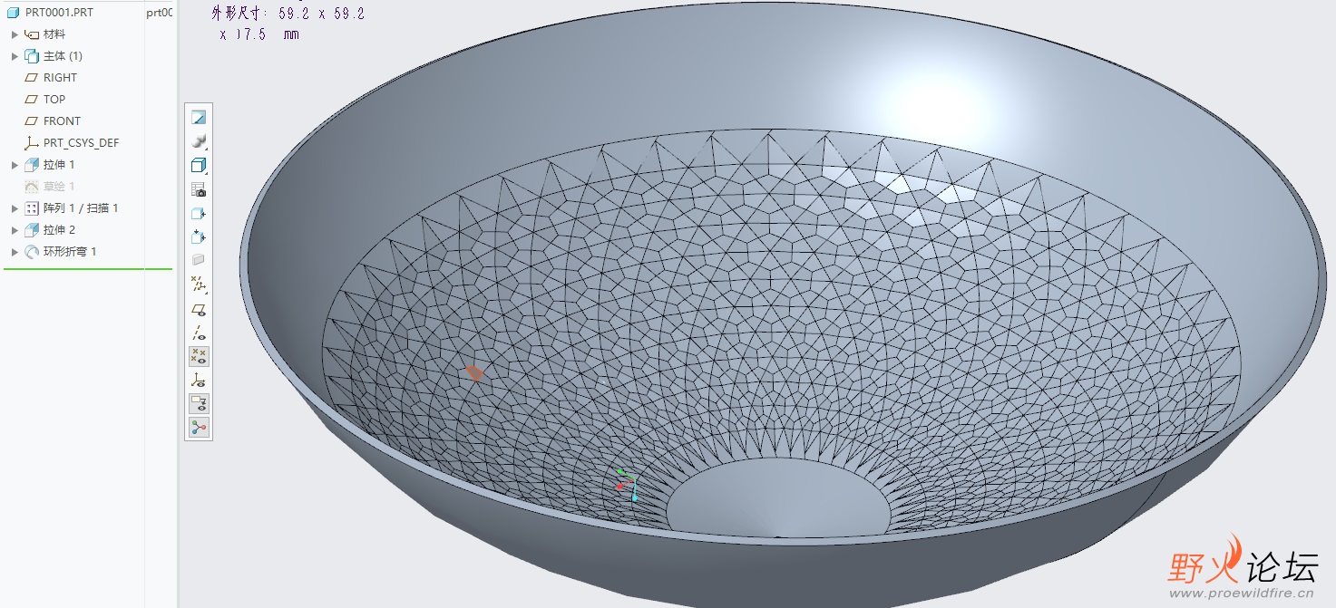

从照片来看,纹理并非是球面,细看可见到明显的棱边。所以酷炫的一步VSS就不考虑了。用常规方式十几分钟也可以搞定的。建模方式,模型树说的很清楚了。

文件能发出来吗,试了一下,还挺难的
