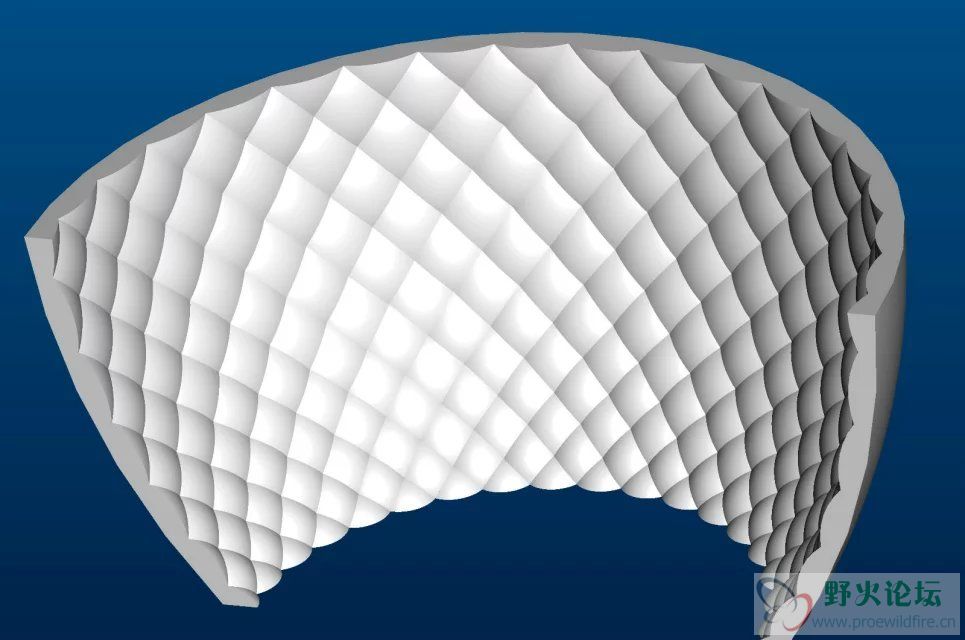

[已解决] 鳞形反光罩 这个模型该怎么画

扫描配合关系式,可以完成,
鳞形反光罩
鳞形反光罩
阵列应该也可以!
vss鳞形反光罩.prt.rar

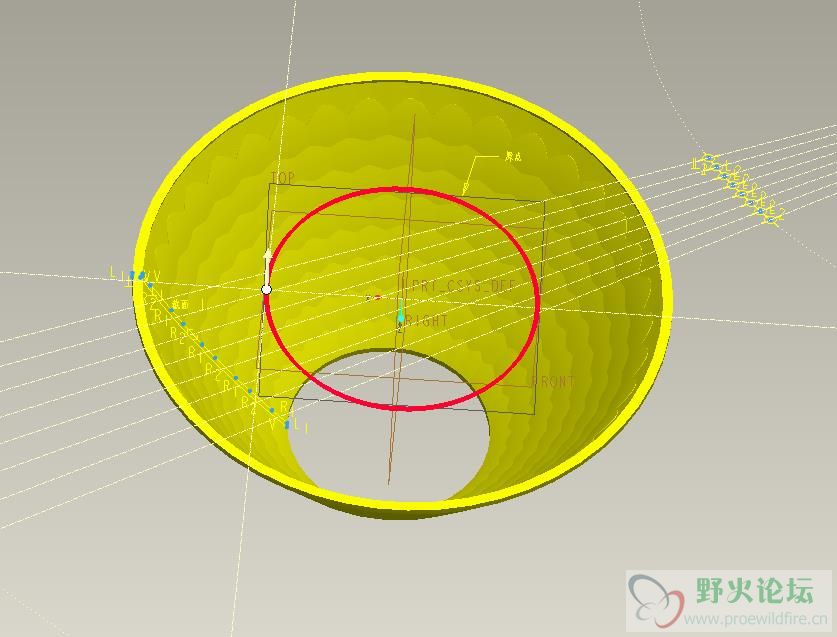

发表于 2016-8-18 15:08 | 显示全部楼层
proe专业画图 抄数画图 看图片画图 看实物画图 结构设计 有需要请联系QQ:546371655

 楼主| 发表于 2016-8-18 16:29 | 显示全部楼层
beyond20058 发表于 2016-8-18 15:08
以前没事的时候做过,
这个········不一样吧我想要里面是六边形的·········
发表于 2016-8-19 15:45 | 显示全部楼层
sprnfys 发表于 2016-8-19 09:35
扫描配合关系式,可以完成,
阵列应该也可以!
是用Creo 2.0以上版本绘制的吗?

发表于 2016-8-19 15:52 | 显示全部楼层
yhz442479890 发表于 2016-8-19 15:45
是用Creo 2.0以上版本绘制的吗?
Creo 3.0

发表于 2016-8-20 10:46 | 显示全部楼层
是用Creo 2.0以上版本绘制的吗?
阵列不能一次成型

 楼主| 发表于 2016-8-23 17:38 | 显示全部楼层
sprnfys 发表于 2016-8-18 14:15
扫描配合关系式,可以完成,
阵列应该也可以!
下载了,Proe打不开

发表于 2016-8-23 17:41 | 显示全部楼层
我使用Creo3.0画的,你要的话明天用proe5.0给你画个,今天没时间了
