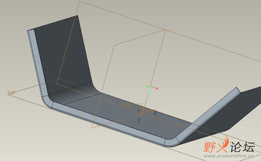

发表于 2023-8-16 13:42 | 显示全部楼层
这怎么添加图片啊?我弄了一个,不知道和你想要的一样不一样
参与人数 1金钱 +2 收起 理由
banmianshifo + 2 感谢分享
519
592
 楼主| 发表于 2023-8-16 13:47 | 显示全部楼层
是这个意思,是用钣金做出来的吗?能不能讲下方法?感谢!

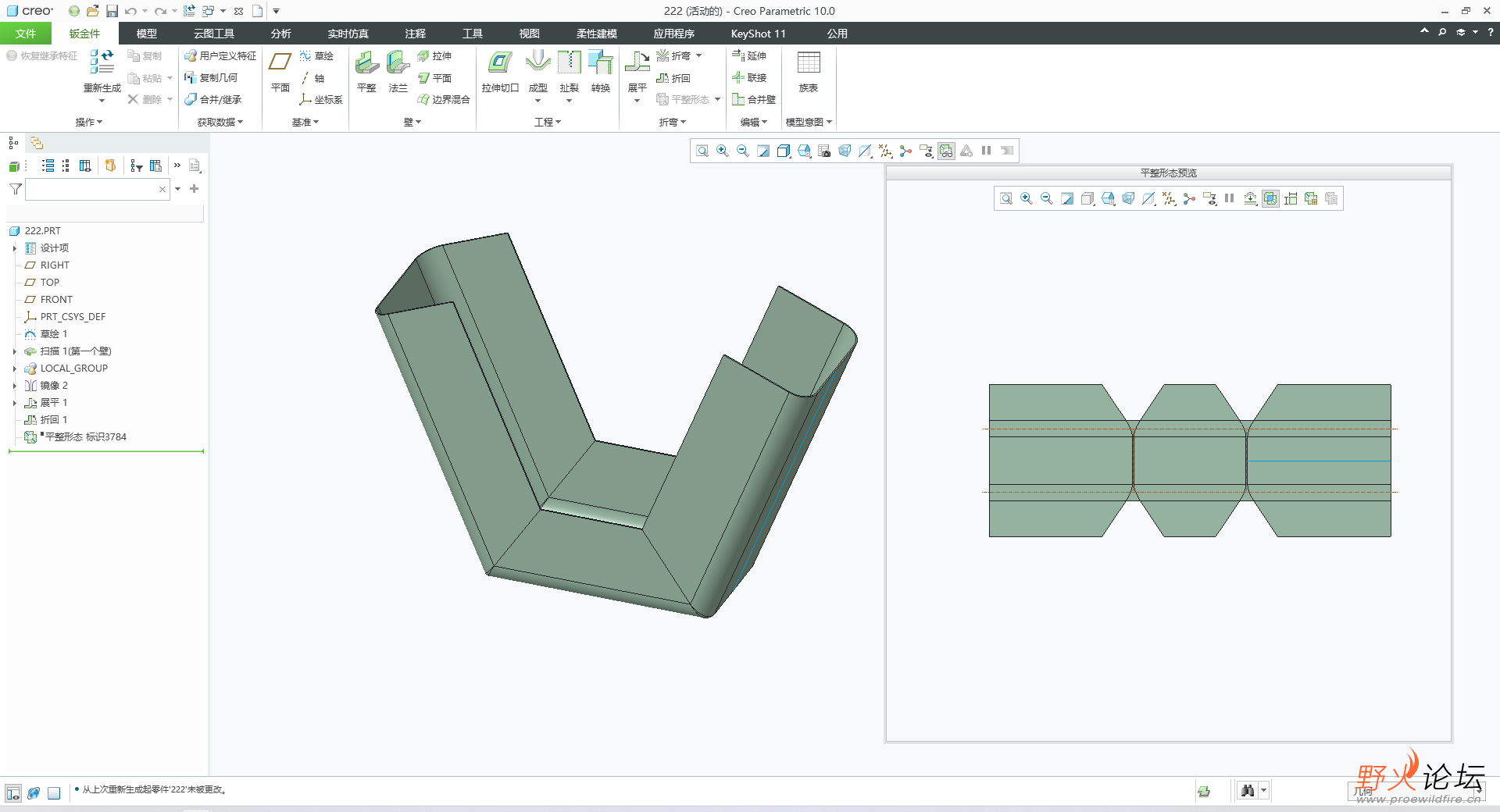

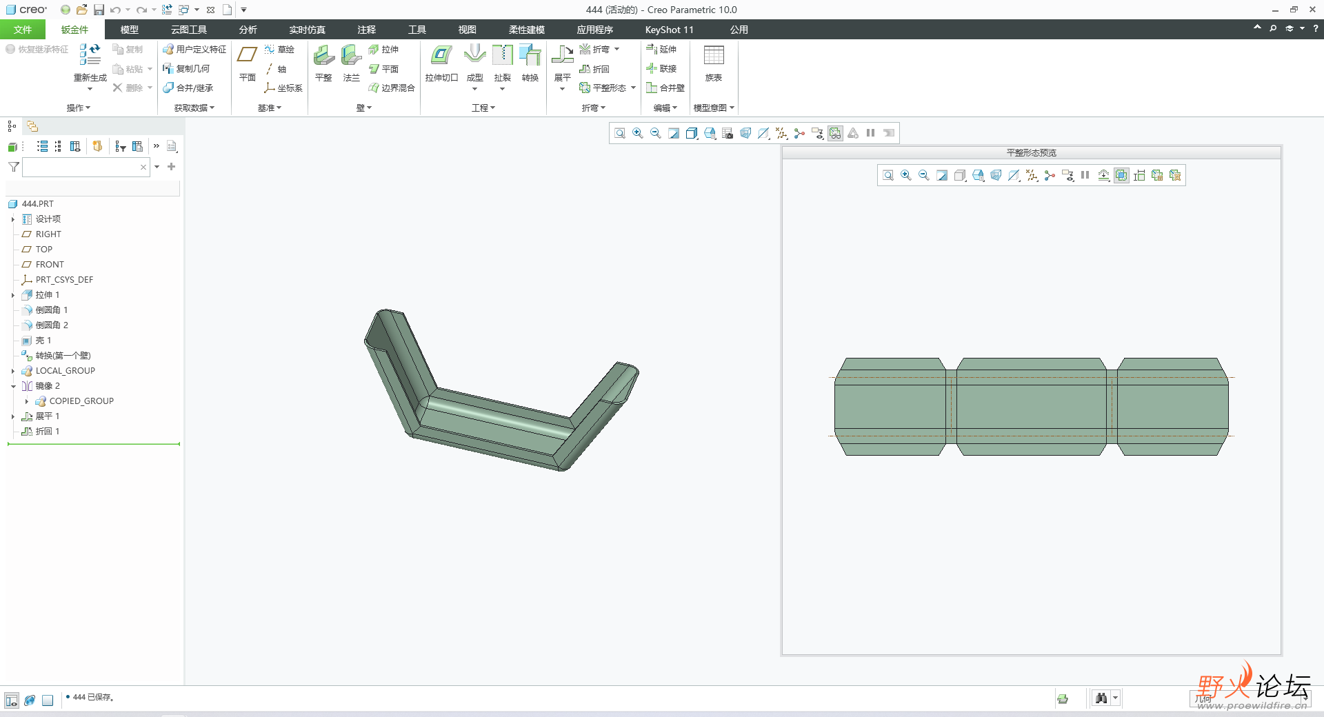

发表于 2023-8-16 15:14 | 显示全部楼层
方法有很多种吧,示范两种(creo10.0版本)
222.prt.1.zip
403.07 KB, 下载次数: 1
444.prt.1.zip
230.79 KB, 下载次数: 1
参与人数 1金钱 +2 收起 理由

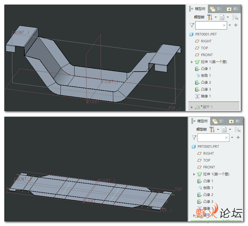

发表于 2023-8-16 15:46 | 显示全部楼层
banmianshifo 发表于 2023-8-16 08:47
凸缘在拐角处是分开的,不是一体的
凸缘后再边界混合
354
582
发表于 2023-8-16 15:48 | 显示全部楼层
这个是基础操作,步骤见下图。
参与人数 1金钱 +2 收起 理由
