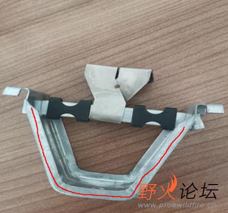

各位老板,请教一下这个钣金件的翻边(红色线的这段)用creo的钣金功能怎么画出来?感激不尽!

这种画法展平有问题的,Creo9.0

发表于 2023-8-15 17:57 | 显示全部楼层
用实体画,再转钣金
406
523
发表于 2023-8-15 17:59 | 显示全部楼层
凸缘功能就能实现

发表于 2023-8-15 20:26 | 显示全部楼层
从实物图形上看好像是先折弯成C形槽,再次折成梯形的

发表于 2023-8-16 07:29 | 显示全部楼层
你这个就算画好了也展不开,还是用钣金正常画,边相交的地方有缝先不管它,你的目的是要展开图,展开后中间的缺口CAD里手动删掉,其实这个成型工艺不太合理,折弯那个地方肯定皱起,还要压平整形,不如直接开口,想要牢固一点就再焊接加固一下,其实那个结构不焊可能问题也不大

voice 发表于 2023-8-15 17:59
凸缘功能就能实现
凸缘在拐角处是分开的,不是一体的
519
592
 楼主| 发表于 2023-8-16 08:47 | 显示全部楼层
creo里面这样折不了

 楼主| 发表于 2023-8-16 08:48 | 显示全部楼层
然后呢?怎么画的啊?
