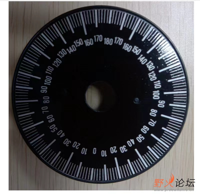

[求助] 大哥们,这个怎么画

发表于 2023-8-13 23:18 | 显示全部楼层
平面做图,或者cad,导入,拉伸。OK

发表于 2023-8-14 08:07 | 显示全部楼层
刻度、数字都可以阵列实现。有很多类似的教程。

发表于 2023-8-14 09:09 | 显示全部楼层
参考我下面的帖子:
字符与数字阵列
http://www.proewildfire.cn/thread-121897-1-1.html
(出处: 野火论坛)
相机圆桶的刻度(数字阵列)
http://www.proewildfire.cn/thread-121951-1-1.html
(出处: 野火论坛)

发表于 2023-8-14 14:06 | 显示全部楼层
画个圆,加个贴图就好,3D中没必要用阵列这个刻度,除非实体上刻度是刻出来的。

发表于 2023-8-16 09:23 | 显示全部楼层
参考我的帖子表盘阵列:
表盘刻度整列教程(尺寸阵列关系控制与轴阵列结合使用)
http://www.proewildfire.cn/thread-177111-1-1.html
