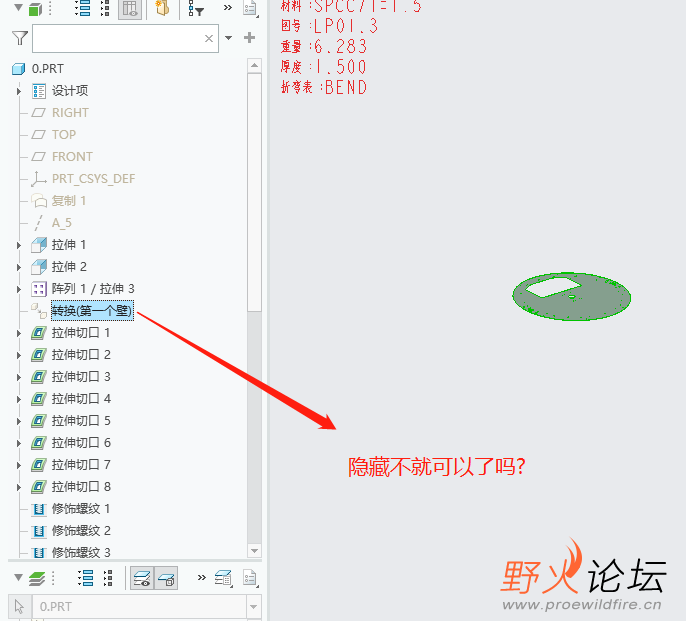

发表于 2023-8-22 09:43 | 显示全部楼层
隐藏这个步骤就可以了
