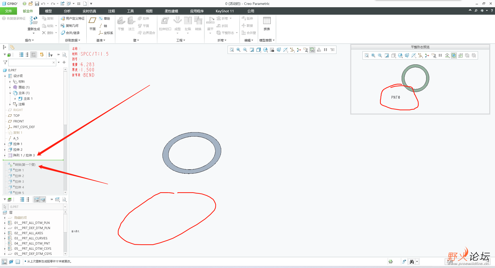

大家好,这个零件左下角有个点的符号PNT0,这个如何删掉的,不知道怎么出现的,层树试过全部隐藏,也不知道为啥还是在的 微信截图_20230812104155.png
大家帮忙看看,是什么原因造成的,在转换成钣金的时候,就出现了那个点,在模型状态下,不知道啥时候就会出现,不过工程图模式下,就100%能看到那个点

发表于 2023-8-12 11:08 | 显示全部楼层
插入点的标识,红色显示和你左上角显示同一个道理

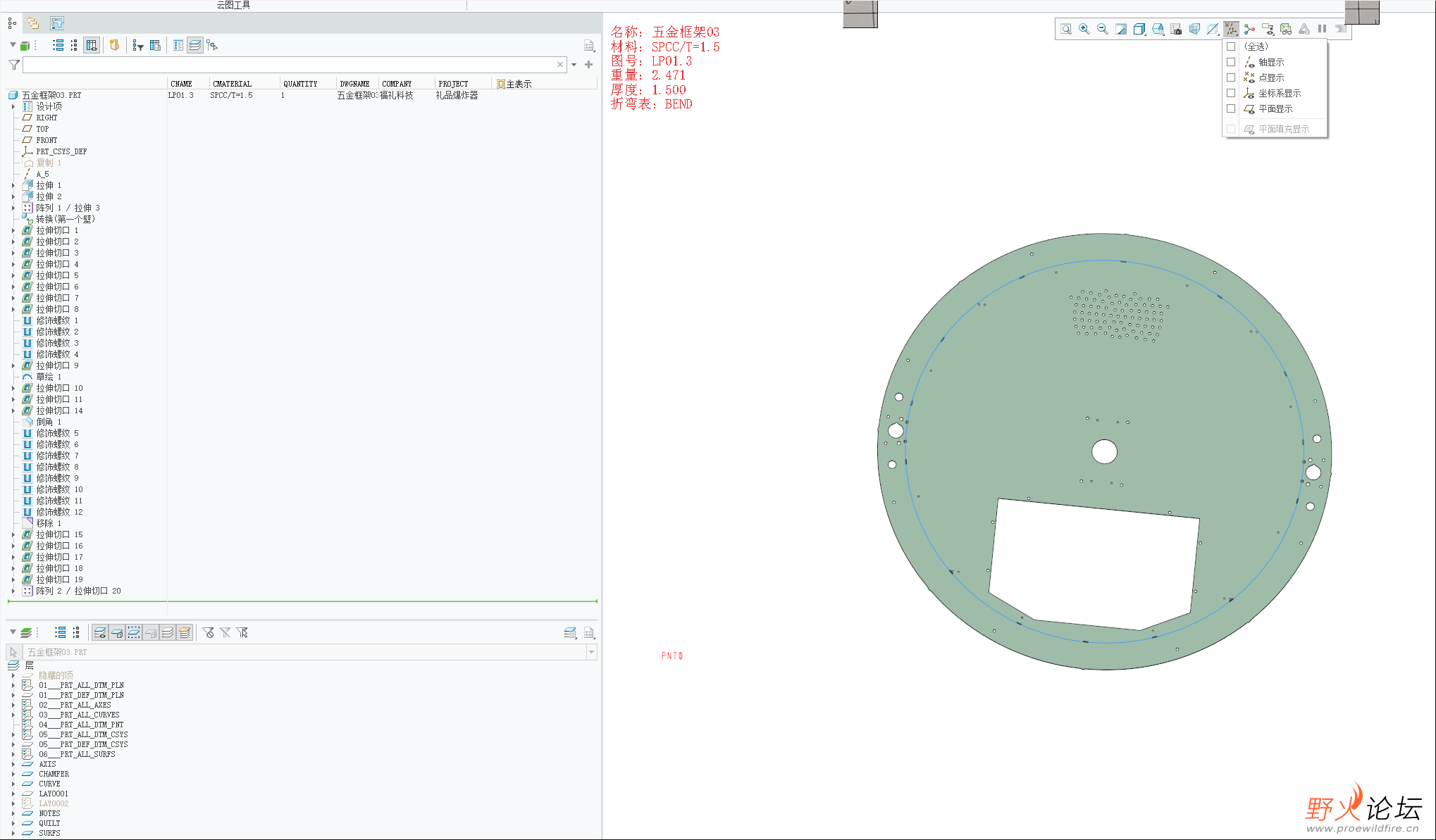

发表于 2023-8-13 01:21 | 显示全部楼层
次元爱次方 发表于 2023-8-12 13:38
大哥,它没法选中,也没法删除,是啥子原因?
选项-图元显示,把基准点和基准点标记关了

 楼主| 发表于 2023-8-14 09:20 | 显示全部楼层
哥,都关闭了,还是会出现,出工程图的时候,就有一个点出来

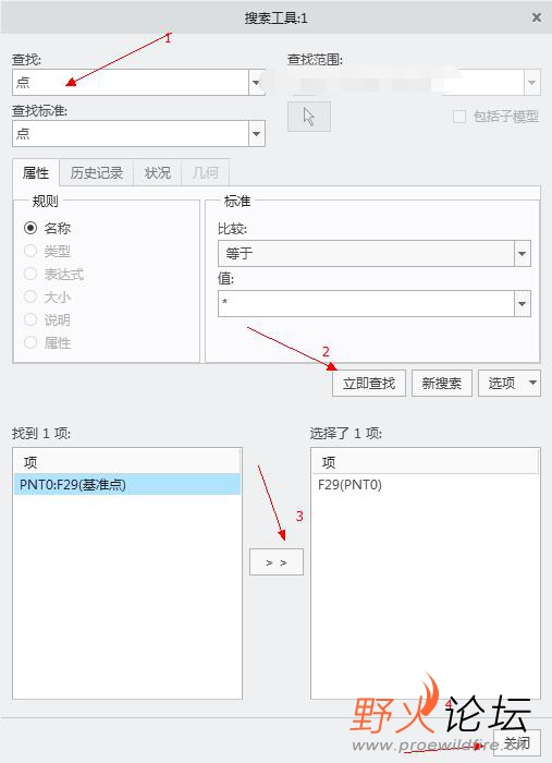

176
236
发表于 2023-8-14 15:36 | 显示全部楼层
版本太高打不开,你右下角点开查找按钮,看看能不能找到该点,如果能找到,看一下模型树里是哪一步做的,到里面删除应该就没了
