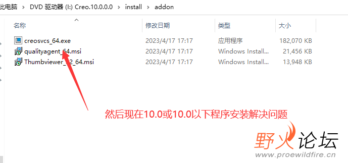

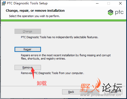

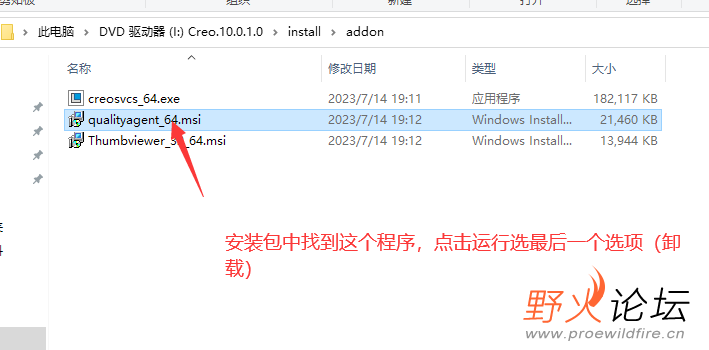

发表于 2023-8-17 20:45 | 显示全部楼层
卸载10.01的agent程序然后重新安装10.0或以下版本的agent就解决问题了
461
566
 楼主| 发表于 2023-8-18 09:06 | 显示全部楼层
没用的,重装了系统
发表于 2023-8-18 15:48 | 显示全部楼层
xtxoxk 发表于 2023-8-18 09:06
没用的,重装了系统
可以的,卸载高版本的agent程序,然后安装在使用的低版本agent程序就解决了
发表于 2023-8-18 15:51 | 显示全部楼层
卸载掉10.0的agent程序,然后安装自己使用的低版本agent程序
