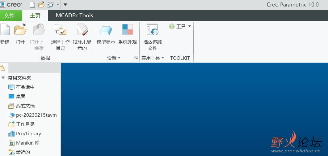

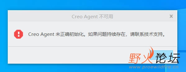

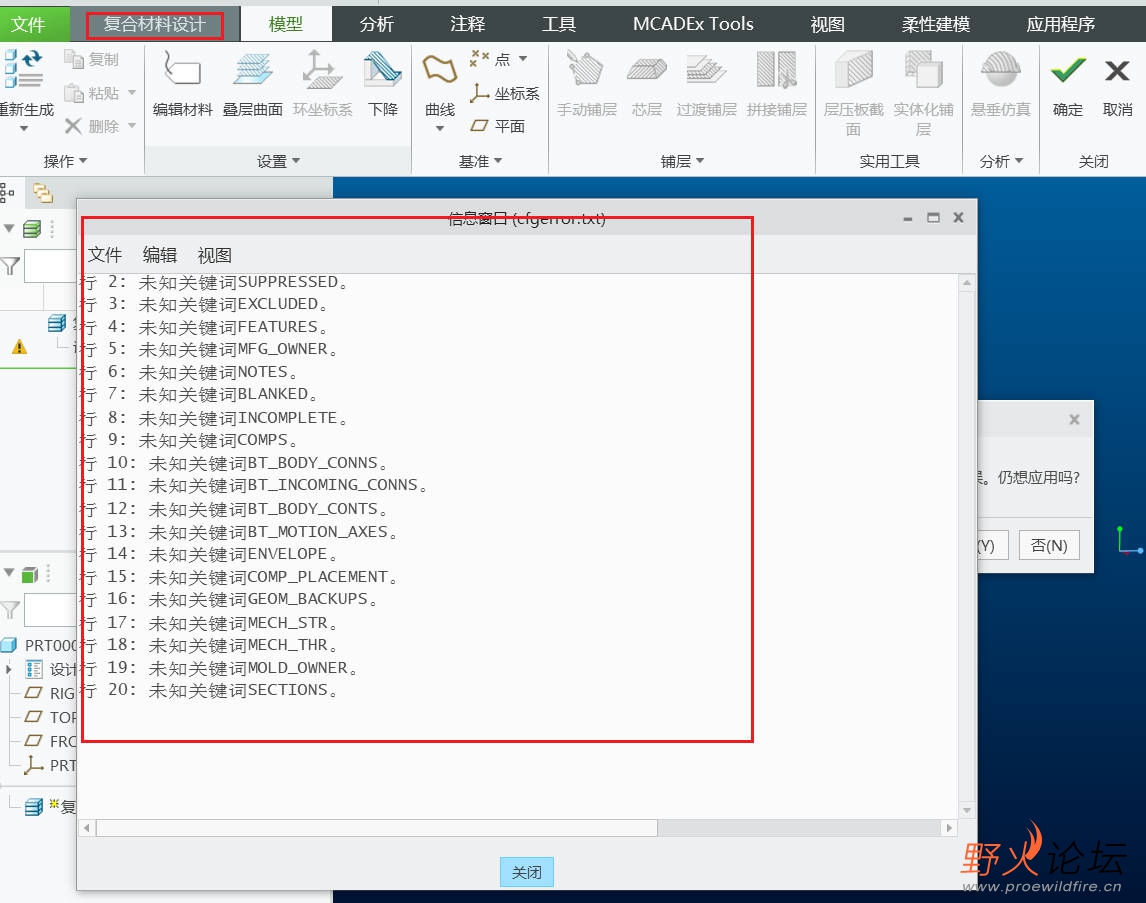

如题,安装了REO10.0.1.0后,出现了以下问题:
1、点复合材料出现以下错误,见图片
2、启动CREO10.0后.插件及自定义配置文件加载正常,但CREO7.0插件不能加载,提示Creo Agent未正确初始化,自定义的蓝色背景没有加载,需手动加载或者再次重启电脑
以上,望大佬解答

发表于 2023-8-9 13:47 | 显示全部楼层
我也遇到,提示Creo Agent未正确初始化,所外挂及其他加载项都无法自动加载,包括内置浏览无法显示。搜索网上的方法全试了都无效。

发表于 2023-8-9 16:03 | 显示全部楼层
我用10.0.0.0的安装在配置相对差、系统是win7的电脑上就显示这样的问题,但是同样的软件安装在配置相对较高的外星人M15上没有出现类似的提示,个人判定是新的版本在适应新的系统系统做了调整。如同手机发不到系统更新到一定板版本时,就会适当的停止一定老旧代级的更新,只是PTC官方没有明确的告知。                简单的说就是配置的电脑与该版本的软件不兼容

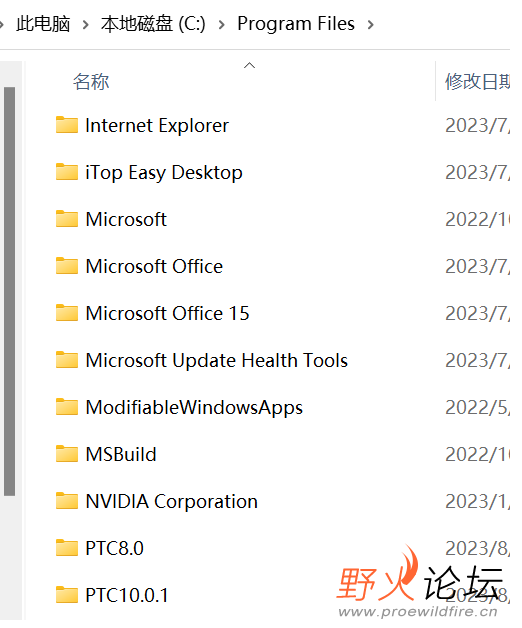

发表于 2023-8-10 09:13 | 显示全部楼层
同样问题,后来重新装了,8.0和10.0分开在两个文件夹就没问题
461
566
 楼主| 发表于 2023-8-10 12:01 | 显示全部楼层
我也是分开装的
