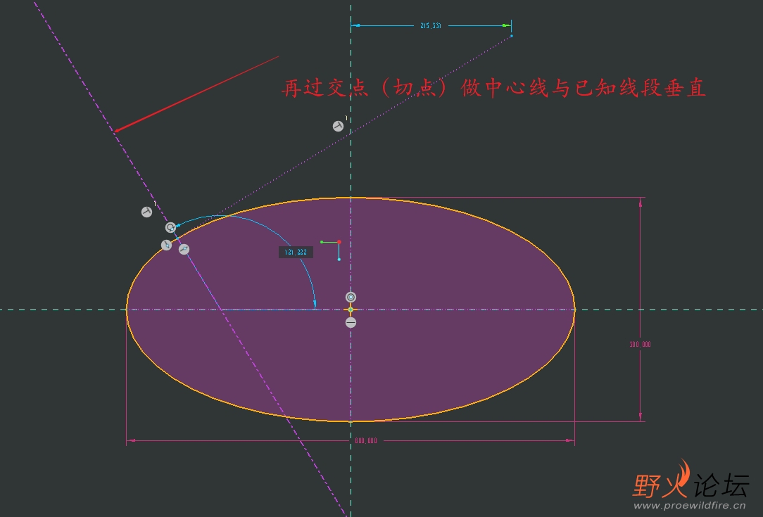

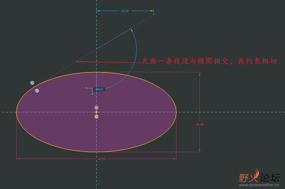

发表于 2023-8-4 16:21 | 显示全部楼层
直接用中心线与椭圆相切搞不定,我是先用直线段与椭圆相交并约束相切,然后过线段端点做中心线与线段垂直。

 楼主| 发表于 2023-8-4 16:29 | 显示全部楼层
牛啊!
完美解决了我的问题! 多谢多谢!我也把具体步骤分享一下:
1.草绘里先画个椭圆,由于自带圆心及长短轴了,省去找圆形和长短轴了;
2.以短轴端点为圆心,以长轴到圆心距离为半径作圆,圆与长轴交点即为椭圆两个焦点;
3.从椭圆上任意一点做直线,并分别联结此点与椭圆两焦点,令连线与直线夹角相等,此直线即为椭圆在此点的切线。
椭圆切点捕捉
椭圆切点捕捉

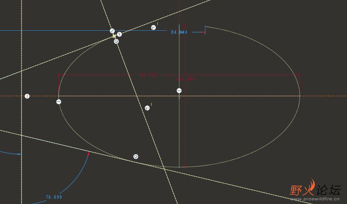

发表于 2023-8-4 16:44 | 显示全部楼层
先画一个椭圆,做一个相切的中心线,然后删除一段,就能准确的找到切点了。

发表于 2023-8-5 01:42 | 显示全部楼层
个人小结一下zuoshouyizhiji(11楼)、tower_cqu(14楼)、夏至(15#)、shankp3877(17#)四个人都很棒,共提出了3种解决思路。
3种思路归纳一下都是使用了李代桃僵,就是说既然该点单纯只是切点无法捕捉,那就将切点同时也变成端点。
相较而言,第1种更高大上,第2、3种更快准狠。
第一种(zuoshouyizhiji + 夏至两个人):通过捕捉线段(切点与焦点的连线)的端点来代替捕捉切点。
       利用椭圆的几何性质之椭圆上一点与两焦点连线所形成夹角的角平分线即是经过该点关于椭圆的法线
       这里我认为百度经验应该写错了,角平分线不应该是切线,而是法线。
第二种(tower_cqu):通过捕捉与椭圆相交切线段的端点来代替捕捉切点。
       如有必要,还可将该切线段转换成构造图元。
第三种(shankp3877):通过捕捉不完整椭圆的端点来代替捕捉切点。
       如有必要,还可将该不完整椭圆转换成构造图元。

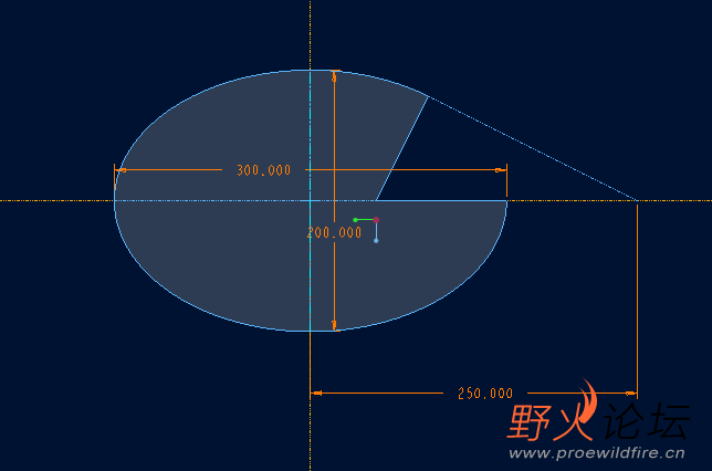

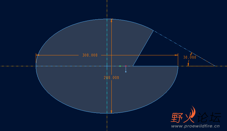

发表于 2023-8-5 11:44 | 显示全部楼层
看楼主切线是虚线,意思是切线作为辅助线,不知道对不对。这个在椭圆里切点的确无法捕捉,但也可以实现。思路还是利用端点捕捉。构造线画一个线段,一端在横轴上,一端在椭圆上(此时无需相切)。再用相切约束椭圆上的端点,用角度或距离约束横轴上的端点。这样画出来,改变横轴端点的角度或距离,另一个端点会随动。注意点就是,利用构造线端点捕捉,相切约束别再在画的时候约束,要在画好之后约束。
