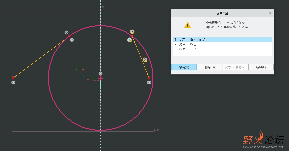

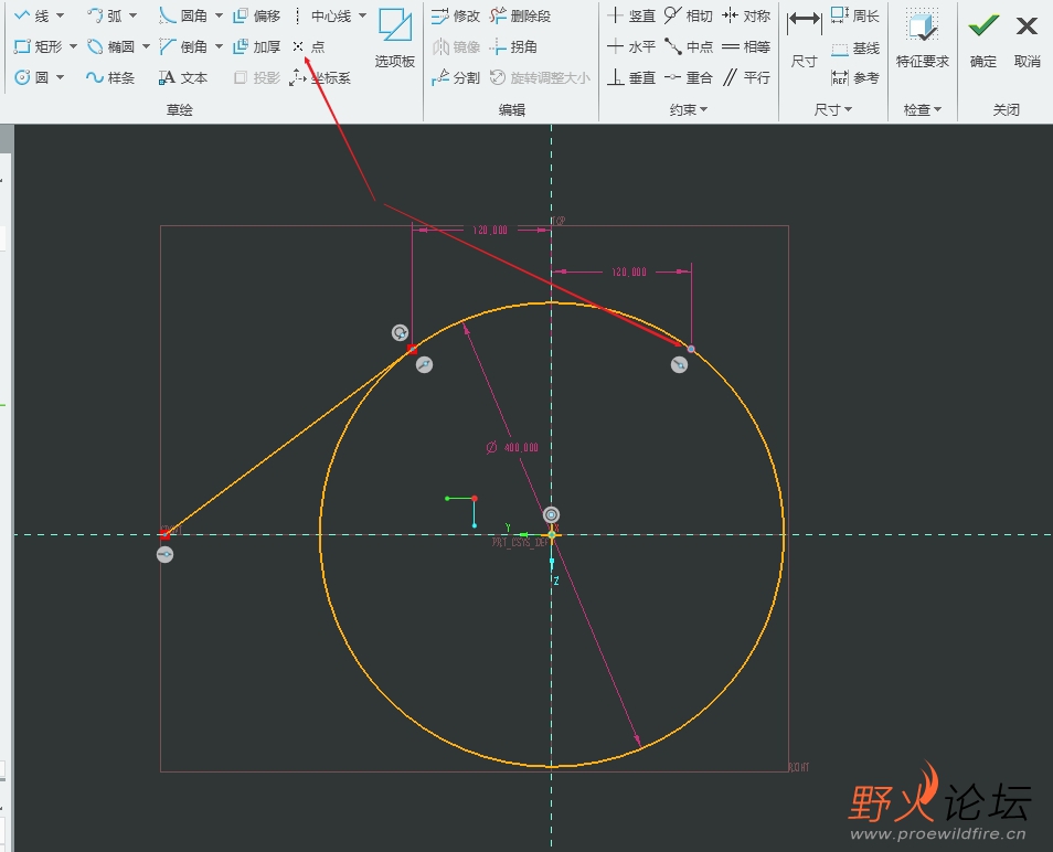

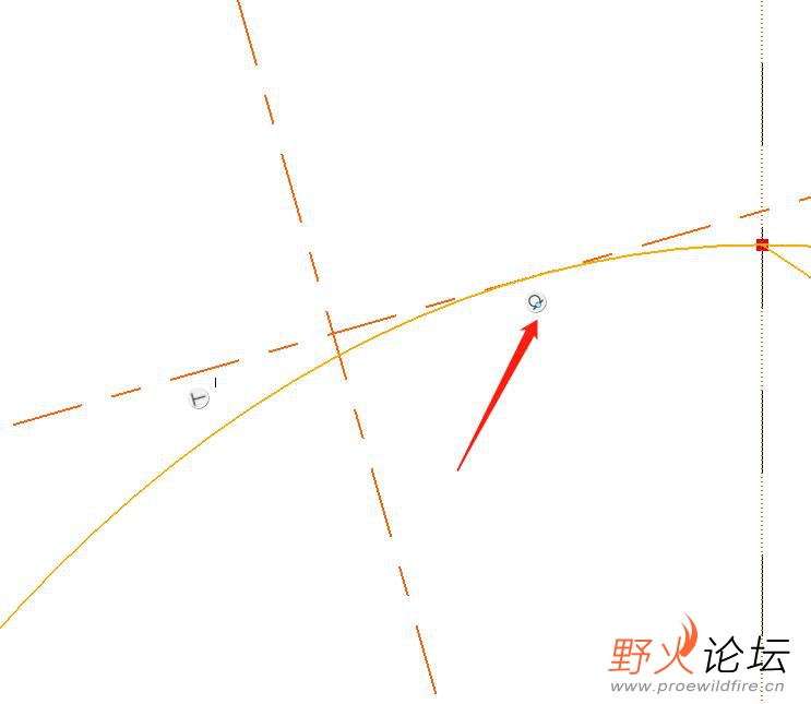

如图椭圆上划了一条切线,相切符号已经显示出来了,但是捕捉不到点,以至于垂直这条切线的辅助线始终无法定位。有没有什么办法可以捕捉切点呢?我试过新建一个点,与切线和椭圆同时重合,但是不允许。

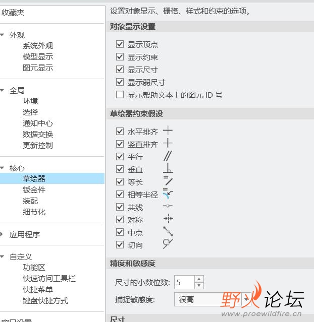

设置已经全部勾选了,但是那个约束顶多就是显示,并不是捕捉。
请大家用椭圆或样条曲线尝试能不能捕捉切点,不要用圆形,圆形有的是办法找切点

 楼主| 发表于 2023-8-4 16:29 | 显示全部楼层
牛啊!
完美解决了我的问题! 多谢多谢!我也把具体步骤分享一下:
1.草绘里先画个椭圆,由于自带圆心及长短轴了,省去找圆形和长短轴了;
2.以短轴端点为圆心,以长轴到圆心距离为半径作圆,圆与长轴交点即为椭圆两个焦点;
3.从椭圆上任意一点做直线,并分别联结此点与椭圆两焦点,令连线与直线夹角相等,此直线即为椭圆在此点的切线。

发表于 2023-8-4 11:01 | 显示全部楼层

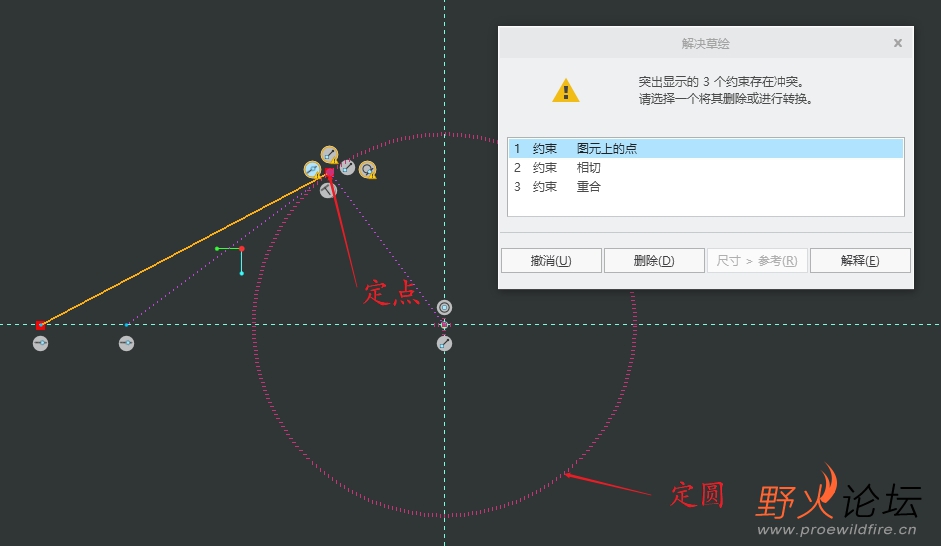

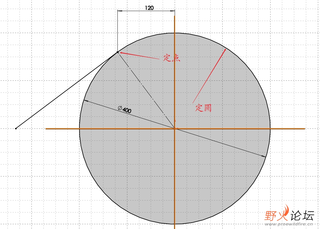

试了一下,好像不得行。我试着画一个定圆和一个定点,过这定点做这定圆的切线,让约束自己求解,居然约束冲突。在SW里面同样操作,可顺利求解出,感觉SW的求解器要智能一些。
63
894
1156
发表于 2023-8-4 11:21 | 显示全部楼层

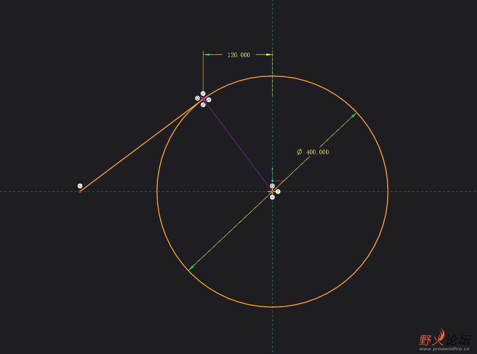

tower_cqu 发表于 2023-8-4 11:01
试了一下,好像不得行。我试着画一个定圆和一个定点,过这定点做这定圆的切线,让约束自己求解,居然约束冲 ...
PTC怎么可能会犯这种低级错误呢
是了一下正常

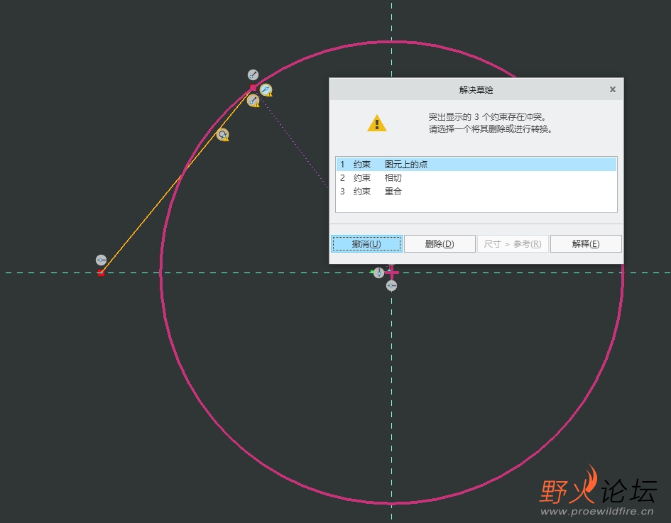

发表于 2023-8-4 12:41 | 显示全部楼层
我找到我哪里没弄对了。我先在圆上做了一个点特征,约束好后然后再过点画一条直线,然后再约束直线与圆相切,这样就会冲突。
975
1330
发表于 2023-8-4 12:46 | 显示全部楼层
相当于第三者插足,中间多了一个对象,直接直线和圆约束则没有问题。看来Creo不喜欢小三,SW不介意小三。

 楼主| 发表于 2023-8-4 14:13 | 显示全部楼层
liulin_ch 发表于 2023-8-4 11:21
PTC怎么可能会犯这种低级错误呢
是了一下正常
谢谢你的热心,可能我没表述清楚,我需要的是椭圆或者线条曲线捕捉到切点
