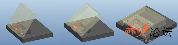

各位吧友,请教大家一个问题,翻盖设计中如何实现扭簧的挠性装配?

挠性化,前提需要你的模型具备可以选中的尺寸或者特征,通过修改选中的尺寸值和特征隐含等来控制装配状态,先正常装配,再选中模型右键弹窗菜单上选中挠性化

多配置不能实现吗?就是两种尺寸。每种状态用一种。

 楼主| 发表于 2023-8-1 11:21 | 显示全部楼层
目前就是用这种方法表示,不过还希望可以看到运动过程中的状态
按楼主上传的扭簧做不了挠性化。
我稍微修改优化了一下,不过相当于重做了
翻盖做了销装配,扭簧根据翻盖角度变化。(动作盖子即可)。
动作完成后要重新生成一下。
9.0版本
