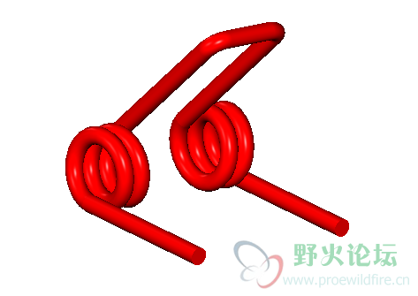

一、背景
对讲机背夹中我们通常会用到扭簧,因为扭簧安装后必须有一定的预变性才有合适的弹性,所以它在独立零件和安装到位后是两种形态。如何通过Creo管理两种形态,这就用到了挠性建模功能。

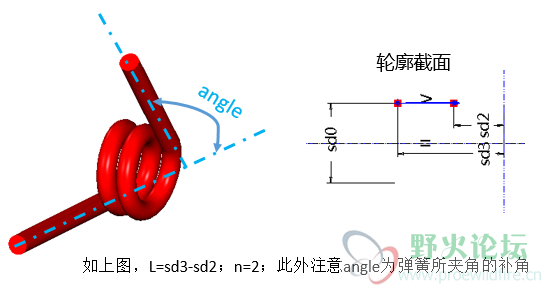

挠性化建模需要跟公式配合使用,尺寸之间通过公式关联起来,这样某个尺寸变化时才可通过公式保持协调,不管是普通扭簧还是双耳扭簧都是弹簧的一种,都是基于弹簧的公式,如下为弹簧公式:
pitch=L/(n+angle/360) 其中:pitch为螺距,L为扫描长度,n为螺纹圈数(取整数),eg螺纹2.7圈则n为2,angle为多出的不整圈所包含的角度。
举例说明
三、建模过程

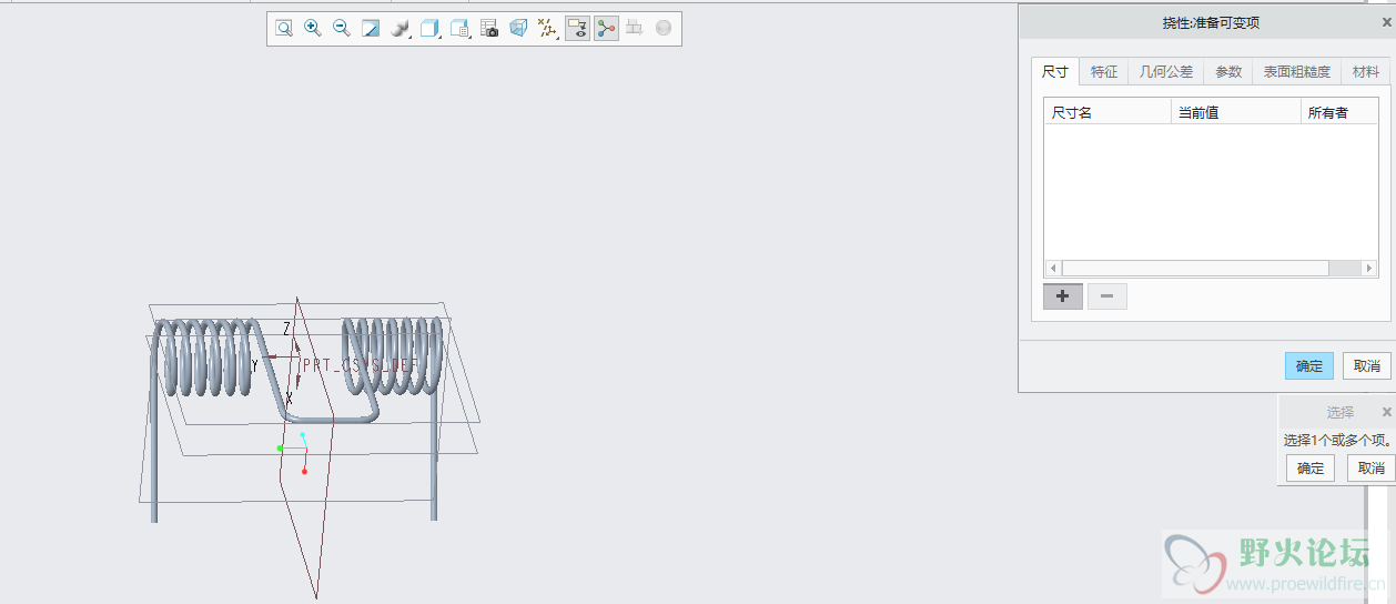

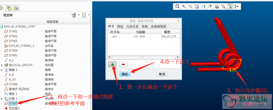

第二步、定义挠性尺寸
Creo操作步骤:文件->准备->模型属性->挠性
说明:

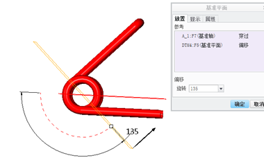

通常这个尺寸在前面的做图中是找不到对应符号的,这个没关系,只需要通过角度新建出一个平面即可,用新建平面的角度代替angle,如下图

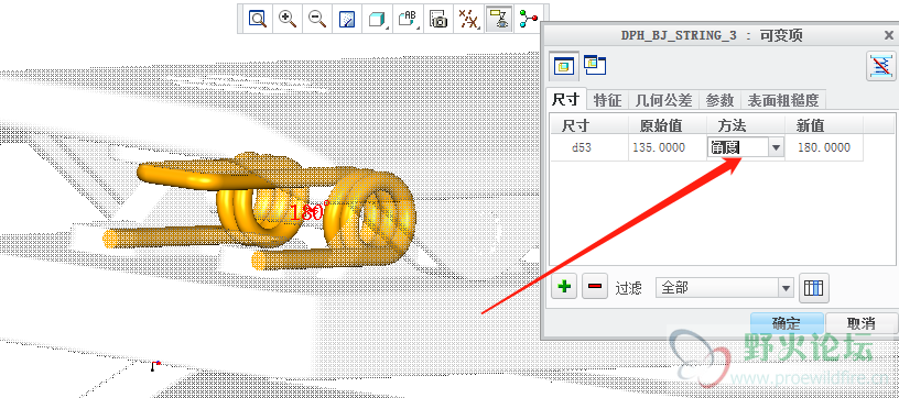

Creo操作步骤:装配->挠性
说明:弹出的对话框中注意选择跟定义的挠性尺寸相关的装配方式,如上图选择角度,选择弹簧的两个限位平面
