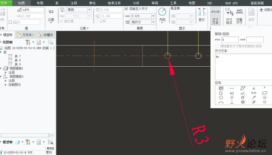

[求助] PROE5.0打印出来的PDF文件线条带有颜色

蛋蛋的叹息 发表于 2023-7-31 08:02
楼主,CREO8.0版本,尺寸文本里改不了啊
是字母o,不是零

发表于 2023-7-31 15:37 | 显示全部楼层
输入的是字母O,还是显示的R3

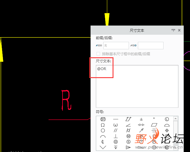

发表于 2023-8-1 08:09 | 显示全部楼层
蛋蛋的叹息 发表于 2023-7-31 15:37
输入的是字母O,还是显示的R3
@o
加回车!,显示空
@oR    显示:

发表于 2023-8-1 08:38 | 显示全部楼层
fuguangyi 发表于 2023-8-1 08:09
@o
加回车!,显示空
好的,谢谢
