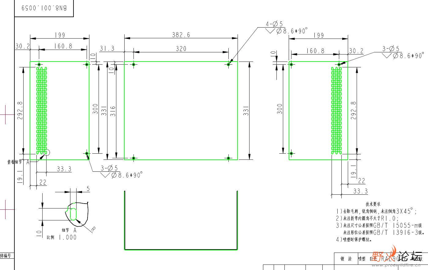

发表于 2023-7-29 14:07 | 显示全部楼层 |阅读模式
如下图所示,PROE5.0打印出来的PDF文件线条带有颜色。请教大神该如何设置工程图打印。

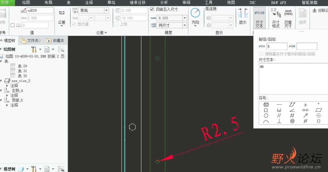

发表于 2023-7-30 09:05 | 显示全部楼层
楼主,腰型孔中半径R,字母怎么出来的啊,这边标腰型孔尺寸,去除掉数字,只能显示R0,不能单独显示R

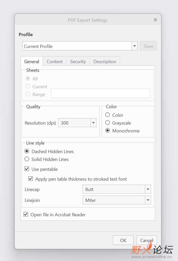

发表于 2023-7-30 11:28 | 显示全部楼层
导出PDF的时候,颜色选择monochrome

发表于 2023-7-30 11:30 | 显示全部楼层
直接用注释引线标注

 楼主| 发表于 2023-7-30 14:46 | 显示全部楼层
kauan 发表于 2023-7-30 11:30
直接用注释引线标注
D改成O,属性里面。

 楼主| 发表于 2023-7-30 14:48 | 显示全部楼层
我的PDF并不是导出的,是打印CTRL+P出来的。所以设置不起作用呀

发表于 2023-7-30 18:19 | 显示全部楼层
论坛里有关于打印的配置,可以配置打印笔
http://www.proewildfire.cn/thread-80462-1-1.html

发表于 2023-7-31 08:02 | 显示全部楼层
Ronsin 发表于 2023-7-30 14:47
D改成O,属性里面。
楼主,CREO8.0版本,尺寸文本里改不了啊
