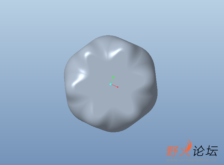

[求助] 大哥们,这个怎么画

发表于 2023-7-26 13:36 | 显示全部楼层
那个位置?
44
 楼主| 发表于 2023-7-26 14:27 | 显示全部楼层
大哥,底部
44
 楼主| 发表于 2023-7-26 14:28 | 显示全部楼层
底部

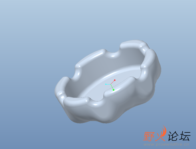

发表于 2023-7-26 16:40 | 显示全部楼层
多找找论坛的帖子,以前就有人发过,说是变径倒圆角可以,但也没个PRT文件可学习
研究了好一会,还是不知道怎么搞。
还是让大佬们搞好发个文件学习一下。
二步骤做的烟灰缸
http://www.proewildfire.cn/thread-85551-1-1.html
(出处: 野火论坛)
生活不易,全靠学习。

非常感谢,又学到了,以前这种倒圆角,我一直用混合扫描

微信图片_20230726172437.png 搞出来了

发表于 2023-7-27 09:42 | 显示全部楼层
可变截面扫描,加个sin函数
