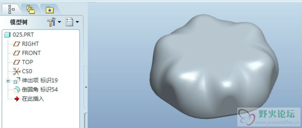

有没有高手能解释一下!~!!

一个扫描伸出项+倒圆角,  这个对么 ,开始打错字

 楼主| 发表于 2012-4-24 13:30 | 显示全部楼层
按我发这个图来的话就不是楼上你说的方法做的啦!!!!

发表于 2012-4-24 21:44 | 显示全部楼层
拉伸+变半径倒圆角

 楼主| 发表于 2012-4-25 08:06 | 显示全部楼层
回复 7# pdc331727426 的帖子
此图上只有拉伸跟倒角哦!!!没有使用到变形这步骤~!!!

发表于 2012-4-25 11:23 | 显示全部楼层
回复楼上的,看图:

 楼主| 发表于 2012-4-25 11:55 | 显示全部楼层
回复 9# 340047351 的帖子
此方法做出来好像有点像!
