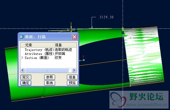

 楼主| 发表于 2009-2-6 16:26 | 显示全部楼层
10.对上步切掉后的曲面的边作为轨迹进行扫描,注意扫描后的曲面应底于原曲面
扫描时注意约束条件,截面与曲面相切

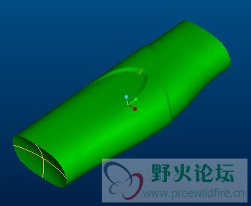

 楼主| 发表于 2009-2-6 16:29 | 显示全部楼层
11.再对上一步的曲面进行切,然后再用造型工具在中间做一条面线,要求与两曲面相切
然后再进行边界混合,注意约束条件
瓶子基本上出来了

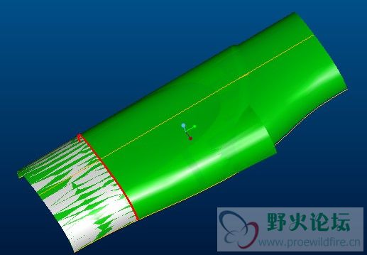

 楼主| 发表于 2009-2-6 16:34 | 显示全部楼层
11.对上一步进行曲面合并,再镜像
在两头各做两条相交草绘线,注意,瓶底凹瓶头凸,然后边界混合

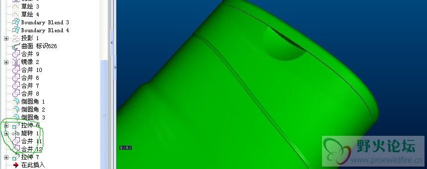

 楼主| 发表于 2009-2-6 16:37 | 显示全部楼层

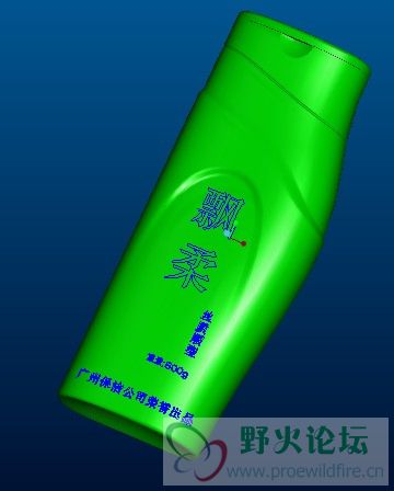

15.表面字:就是投影草绘
