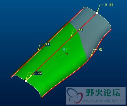

瓶子制作主要是用VSS,过程很简单
首先草绘两条扫描边界线
首先草绘两条扫描边界线

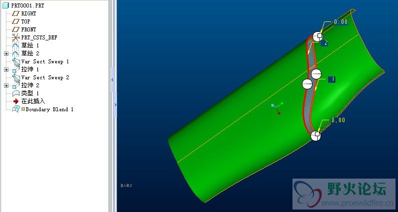

2.做一个偏移面距离两条草绘线所在面40,草绘一条原点轨迹,长度就以第1步的草绘线为参考长度(废话)

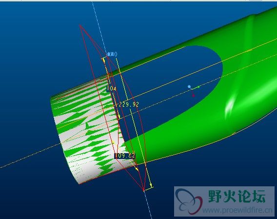

3.VSS扫描,这一步大家都会吧.

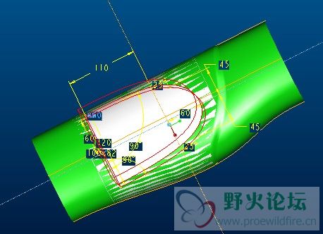

4.对VSS出来的面切掉头瓶子上部,距离自己把握
