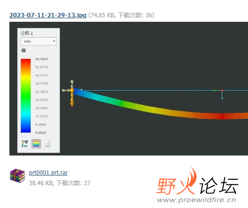

 楼主| 发表于 2023-7-13 16:56 | 显示全部楼层
tower_cqu 发表于 2023-7-13 16:43
还不是一样的约束,一样的做法。
这就是我实在搞不懂的地方,虽然软件是和谐的,其它功能都能用,这里就完全不靠谱,您如果用simulate能算出正确的结果吗?把ansys simulate 和simulate对比一下。
975
1329
发表于 2023-7-13 18:00 | 显示全部楼层
xylcs1 发表于 2023-7-13 16:56
这就是我实在搞不懂的地方,虽然软件是和谐的,其它功能都能用,这里就完全不靠谱,您如果用simulate能算 ...
我的creo没有安装simulate模块,但是我觉得不是软件的问题,要不然也太那个了。你再检查一下两端点的约束,梁一般都用一条直线代替,然后设置截面形状和参数就可以了。端点的转动和移动自由度要设置正确,严格按照简支梁的要求来设置。
351
567
 楼主| 发表于 2023-7-13 20:20 | 显示全部楼层
tower_cqu 发表于 2023-7-13 18:00
我的creo没有安装simulate模块,但是我觉得不是软件的问题,要不然也太那个了。你再检查一下两端点的约束 ...
我在simulate里面把所有的约束情况都试了,就两种情况,要么提示约束不足,计算失败,能通过计算的就是11多一点和二十多一点,和58差至少一倍,基本就没价值。

在lorencxu和tower_cqu两位大师辛苦指点之下,我的问题解决了,各位大师说的对,软件是没问题的。人的水平不够,向两位大师敬礼!也感谢野火论坛提供了这么好的一个平台,让我有机会向大师们学习。感谢!
